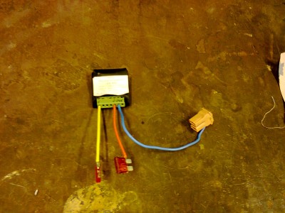

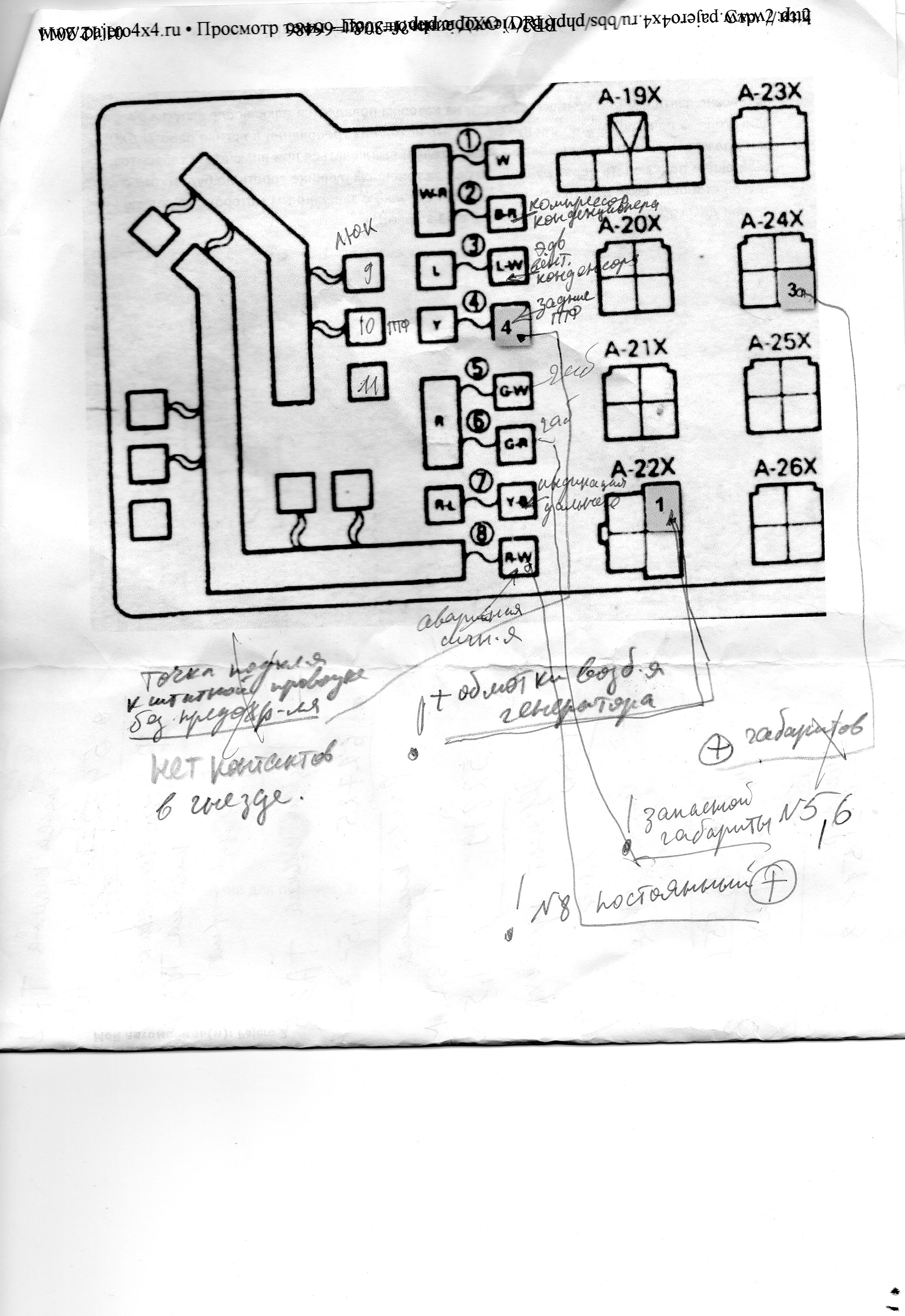

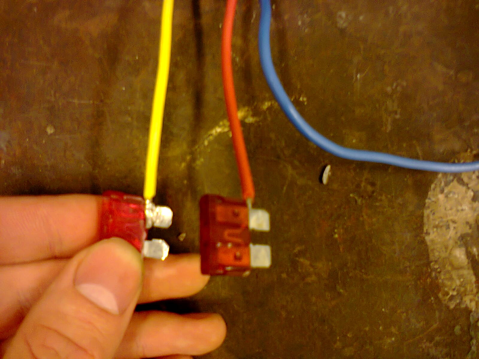

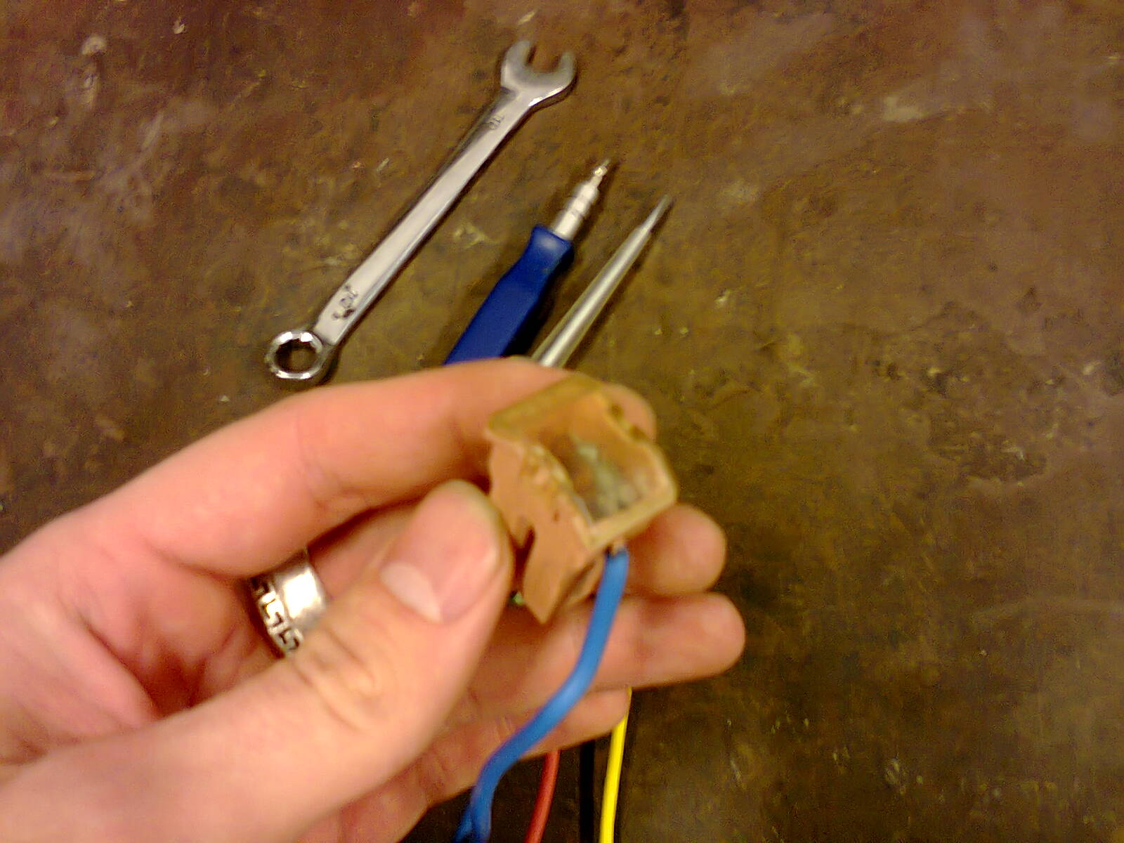

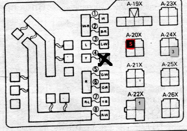

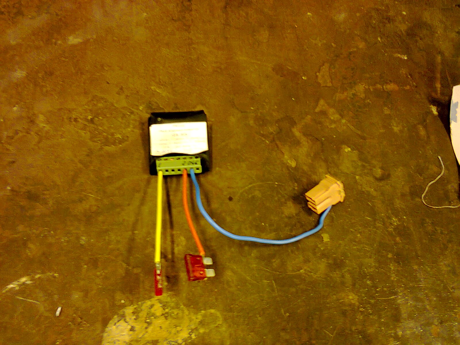

Немного переделал контакты из схемы (пока так но хочу сделать дальний в пол накала):
4 - корпус (масса)
5 - реле ближнего света фар
2 - сначала подключил к плюсу тормозного бачка, но его напряжения не хватило, что бы включить реле. Пришлось это реле из схемы убрать.
Итог:
1) После запуска двига загорается ближний свет (без габаритов и термометр с часами не приглушается).
2) При включении габаритных огней тухнет ближний, пока все!
2) Какой резистор на дальний, чтоб в пол накала?
3) Где в блоке реле (под капотом) включается дальний?
4 - корпус (масса)
Итог:

Вроде разобрался, но есть одно но!!! В блоке предохранов под капотом пред №12(дальний) - у меня ближний......где искать дальний??? И если я правильно понял - реле дальнего света в ногах у водителя? Спасибо.

Все, разобрался. Припоялся к преду №6(стекло подъемники - питание рхо), провод к предохрану на габариты и ближний №11 и №12 и массу с корпуса. Теперь после пуска двигателя проходит 3 секунд и загорается дальний на 40% накала. Двигатель заглушил.....10-15 секунд и тухнут. Моргание дальним сохранено и когда включаешь габариты или ближний - дальний гаснет. На приборке лампа дальнего горит в пол накала.
