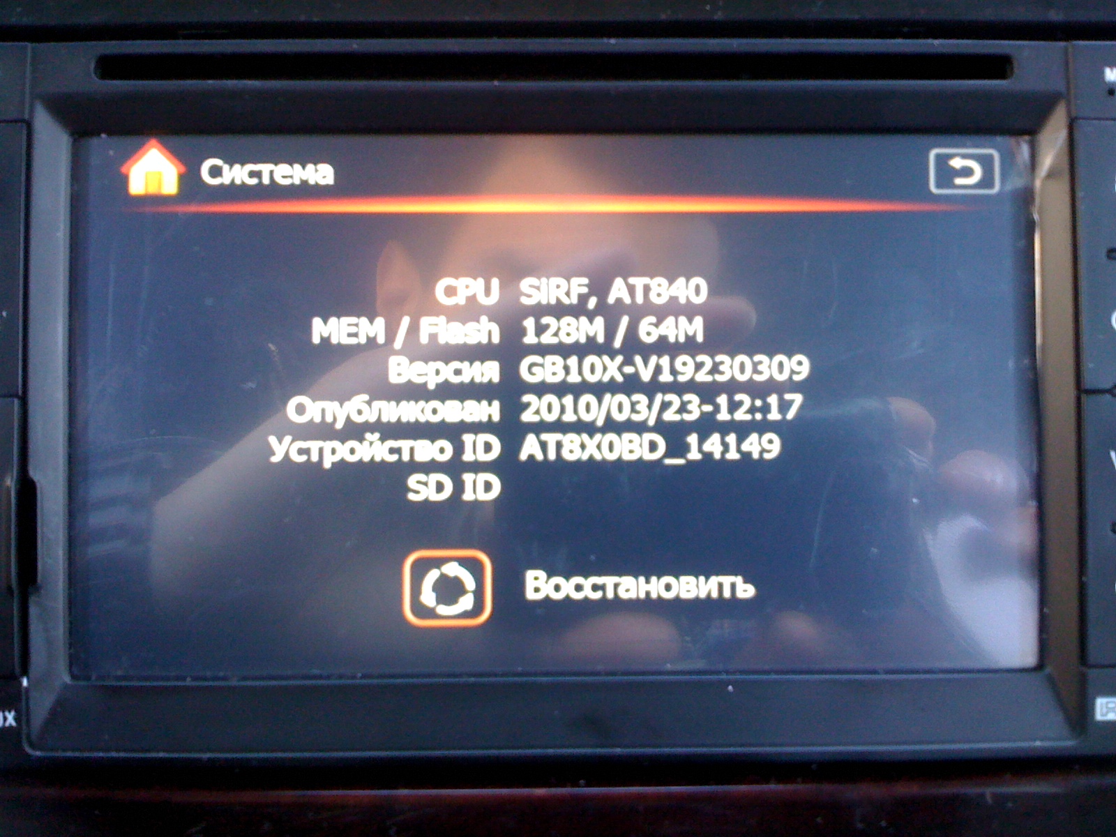

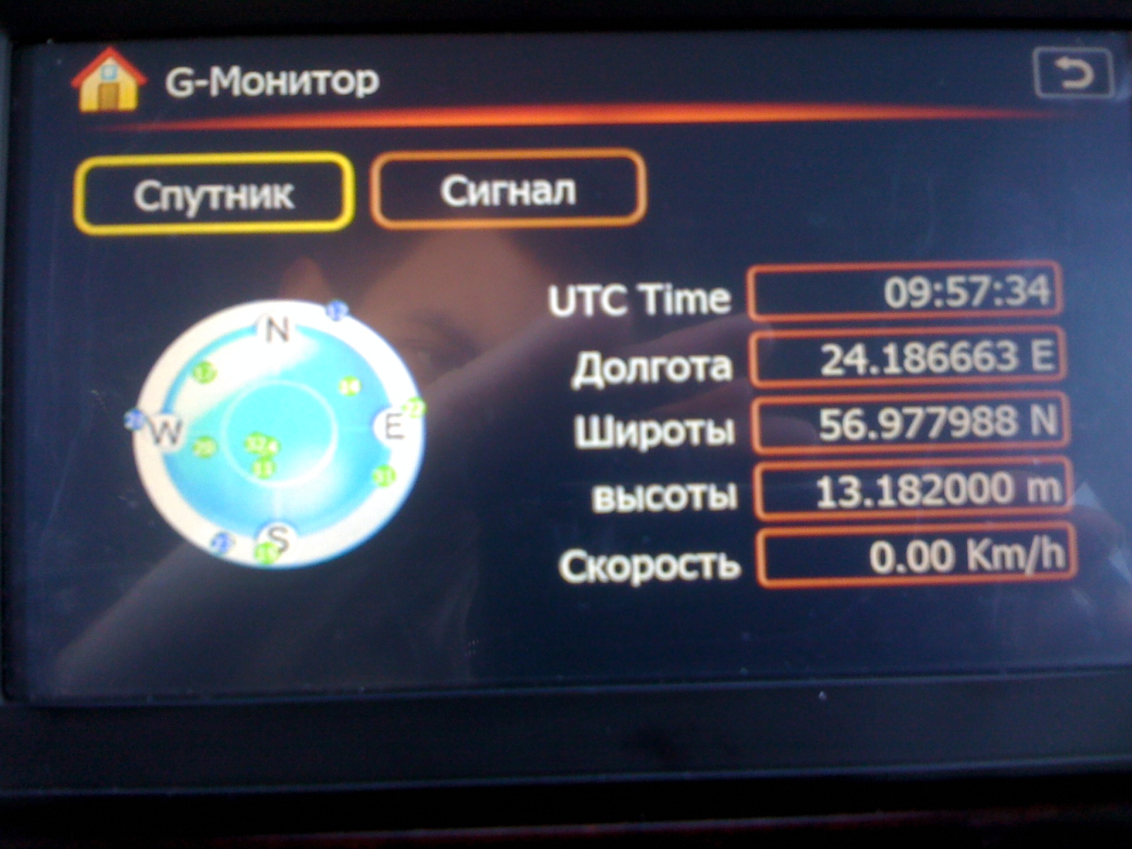

всё как ты и написал, слово в слово !!! Заливаю на SD, прописываю путь, выхожу, захожу заново, нажимаю кнопку NAVI и НИЧЕГО НЕ ПРОИСХОДИТ :*PARDON*:
ВЕРСИЯ ПO :
ВЕРСИЯ ПO :
GPS работает, спутники видно..

какое ПО заливаешь, какие файлы? распиши подробнее! и покажи меню настроек. на нижней фотке указано какой процессор стоит, объем внутренней памяти и идентификатор чипа. сделай фото меню предыдущее, до входа в "систему".

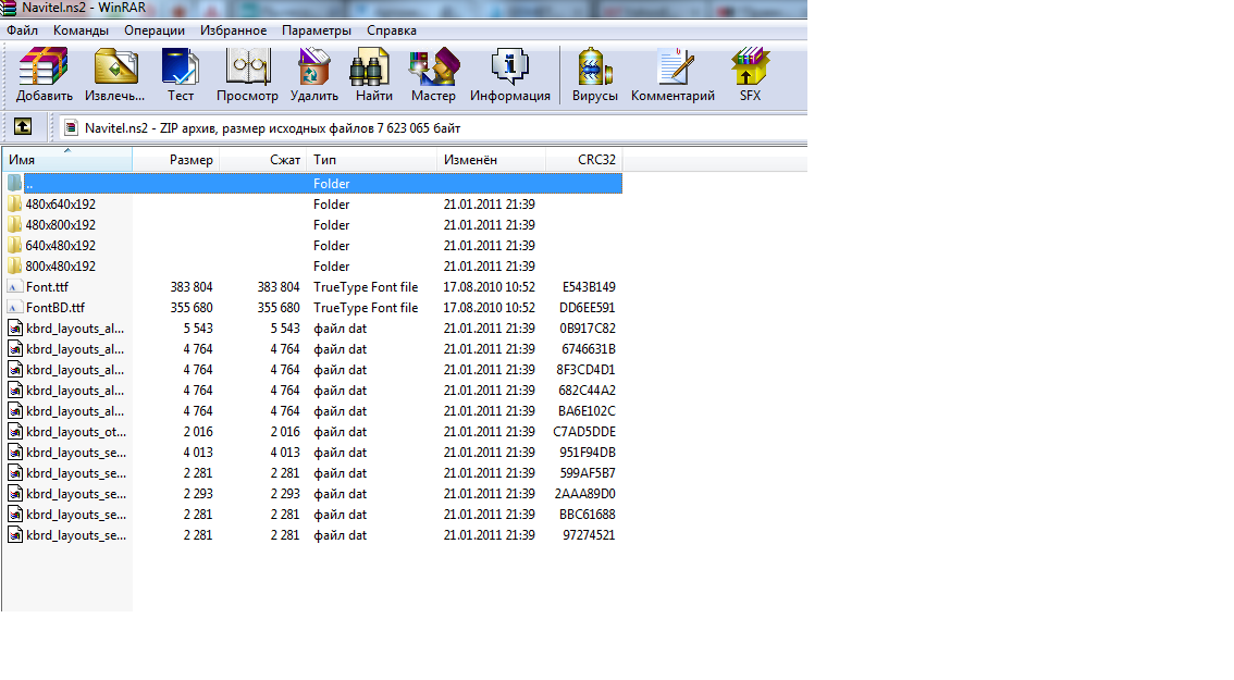

Поставил альтернативное меню, теперь при включении кнопки навигации запускается меню с кучей предустановленных приложений, можно ставить какие угодно свои, только пути в скриптах поменять надо.
Со звуком чудес не бывает, но и не так все плохо, как показалось в начале, у меня до кучи передние штатные динамики сдохли ( хрипят) - пока езжу только с задними родными- глухие очень, высоких частот нет вообще. Решил пока ставить вперед в двери нормальную компонентную акустику, а пищалки вместо штатных в торпеде, чтоб на глазах не маячили. Ну и назад тоже чего-нть приличное, но только когда потеплеет, а то там вроде бочину разбирать надо, чтоб до акустики добраться, а на морозе все поломается. И шумку сделать следует куда руки дотянутся. Если не устроит придется усилок ставить, но надеюсь до него не дойдет. )
PS http://depositfiles.com/files/1rydai4rq - Навител 5.0 с сохранением настроек.
http://download.navitel.su/Maps_2010Q4/rus20110117.zip - Карты Q4.
Все это дело кладем на карту памяти, запускаем файлом navigator.exe ( не navitel.exe), индексируем карты- указываем программе путь на атлас и индексируем ( процесс долгий, у меня от 30 до 45 минут занимал).
И еще, не менее важное, в папке с Навителом есть файл navitel.ns2, открываем его с помощью программы winrar, там куча папок и файлов, Для того чтобы нормально работало под разрешением 800х480 надо удалить несколько папок (штук 5 сверху по-моему) с не нужными нам разрешениями, должно получиться вот так-

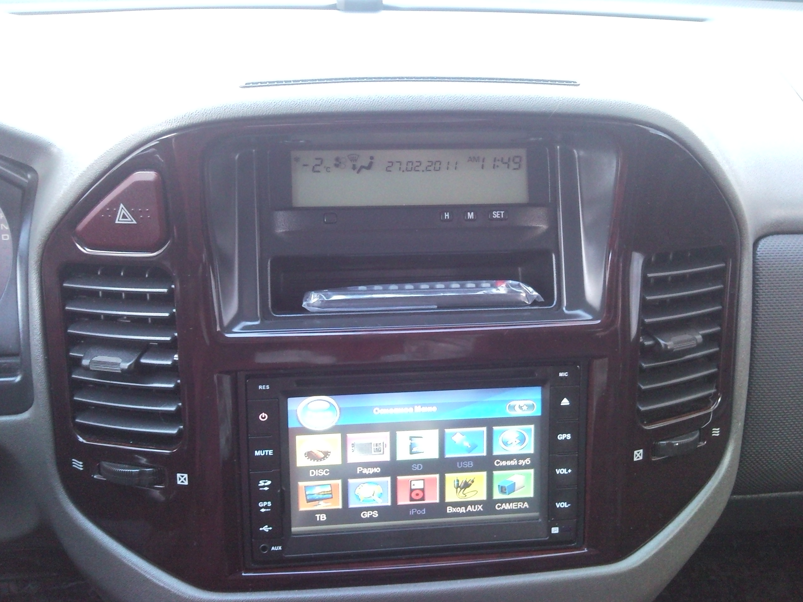

Ура !!! Свершилось !! Наконец я сегодня впервые установил себе навигашку и полноценно её смог испробовать на своём китайце. Спасибо wilson за помощь, его помощь была кстати. Поставил IGO8 PRIMO . Особенно абалденно красивый интерфейс при ночном режиме. Супер !!! Китаец не подводит! Не тормозит не глючит - всё просто супер. Единственный совет для YETI -кнопка reset не ресетит его до конца ! Когда будешь ставить карту, понадобится делать ресет - ТОЛЬКО КЛЕМОЙ АКБ :-)

магнитола встала по размерам без проблем? по глубине нормально, рамку которая в комплекте подрезал?

Рамку пилил и сверху и снизу, музыка на троечку, пару раз зависал на DVD (не читал диск) как-то лечится сам, через час опять все видит. Телек ловит каналы четко (на стоянке да под пиво, футбол смотреть- супер!!)
