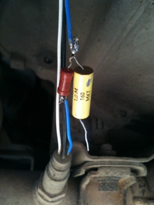

Та же ошибка ::-(: . Появляется только при длительной (около 30 минут) езде со скоростью 40-50 км\ч. Расход 20. Если идти первым способом (по ссылке) то просто отключаешь диагностику лямбды. А про второй способ не понятно. Если он как первый то зачем точить переходник :*DONT_KNOW*: ?

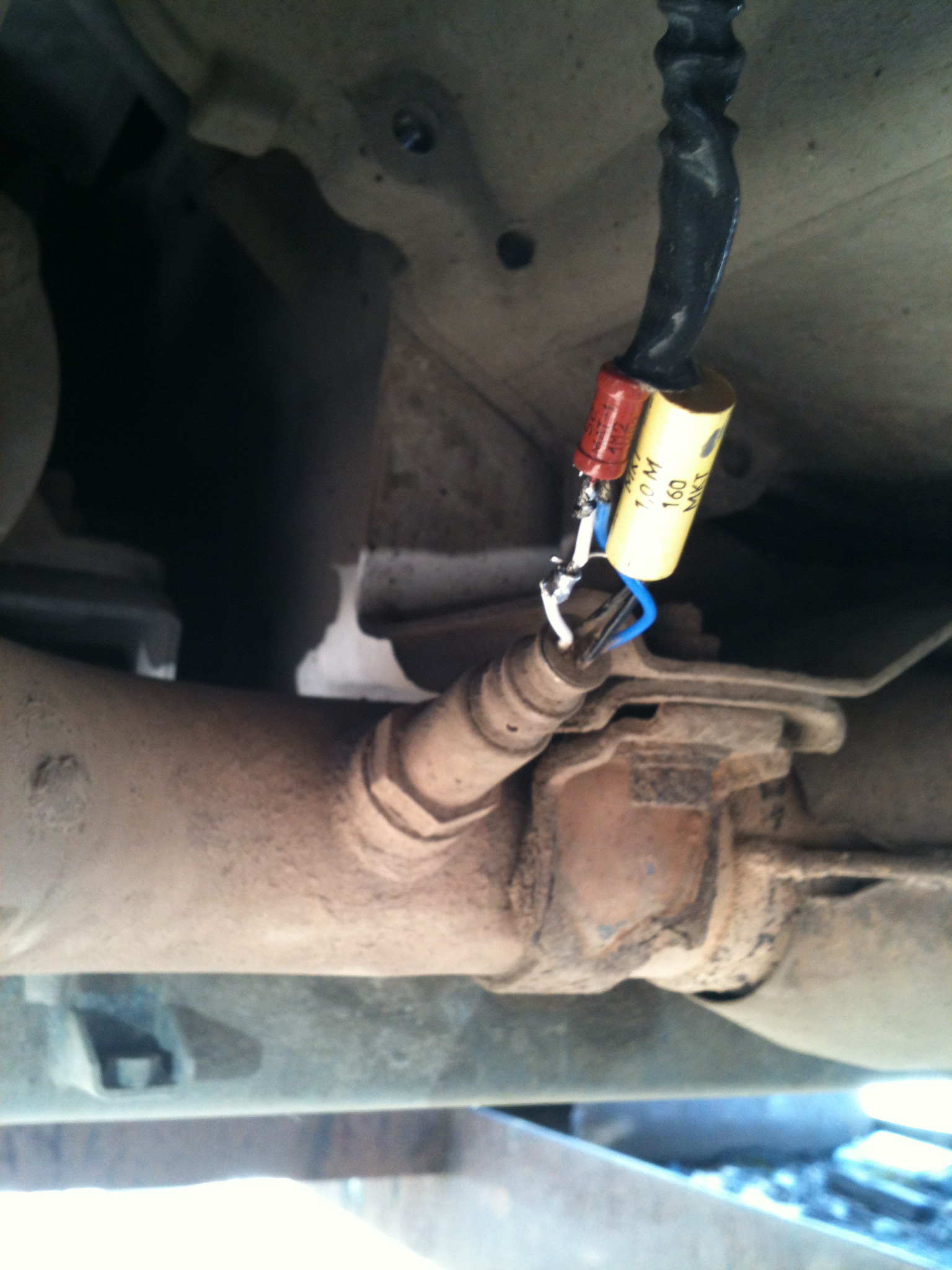

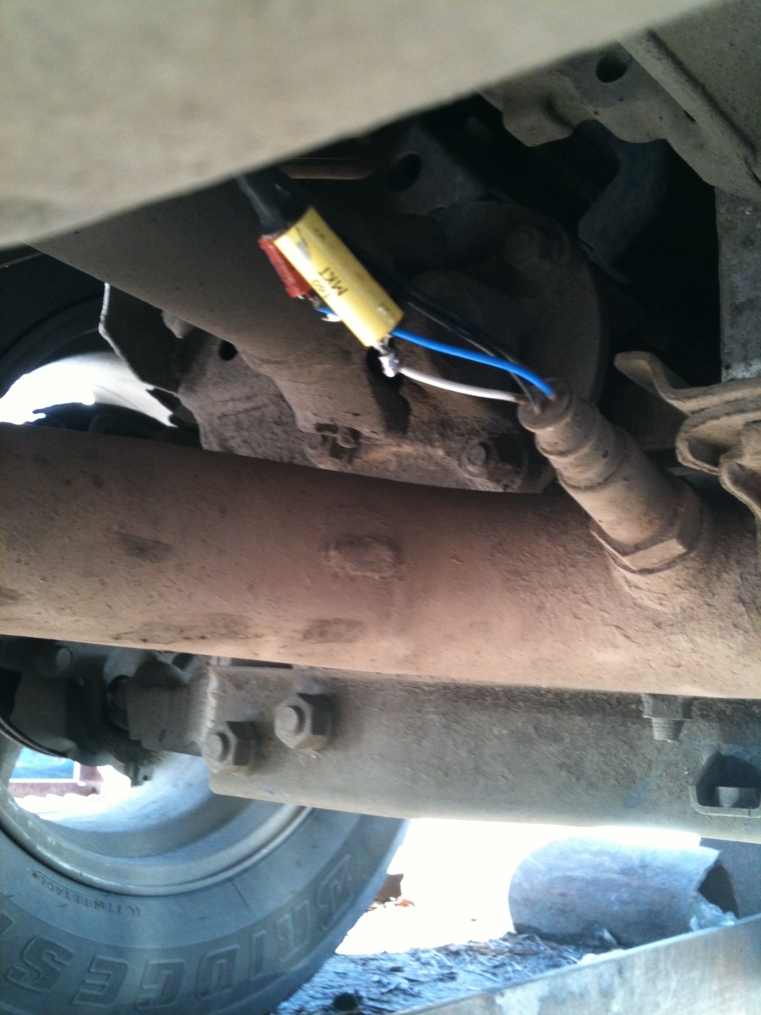

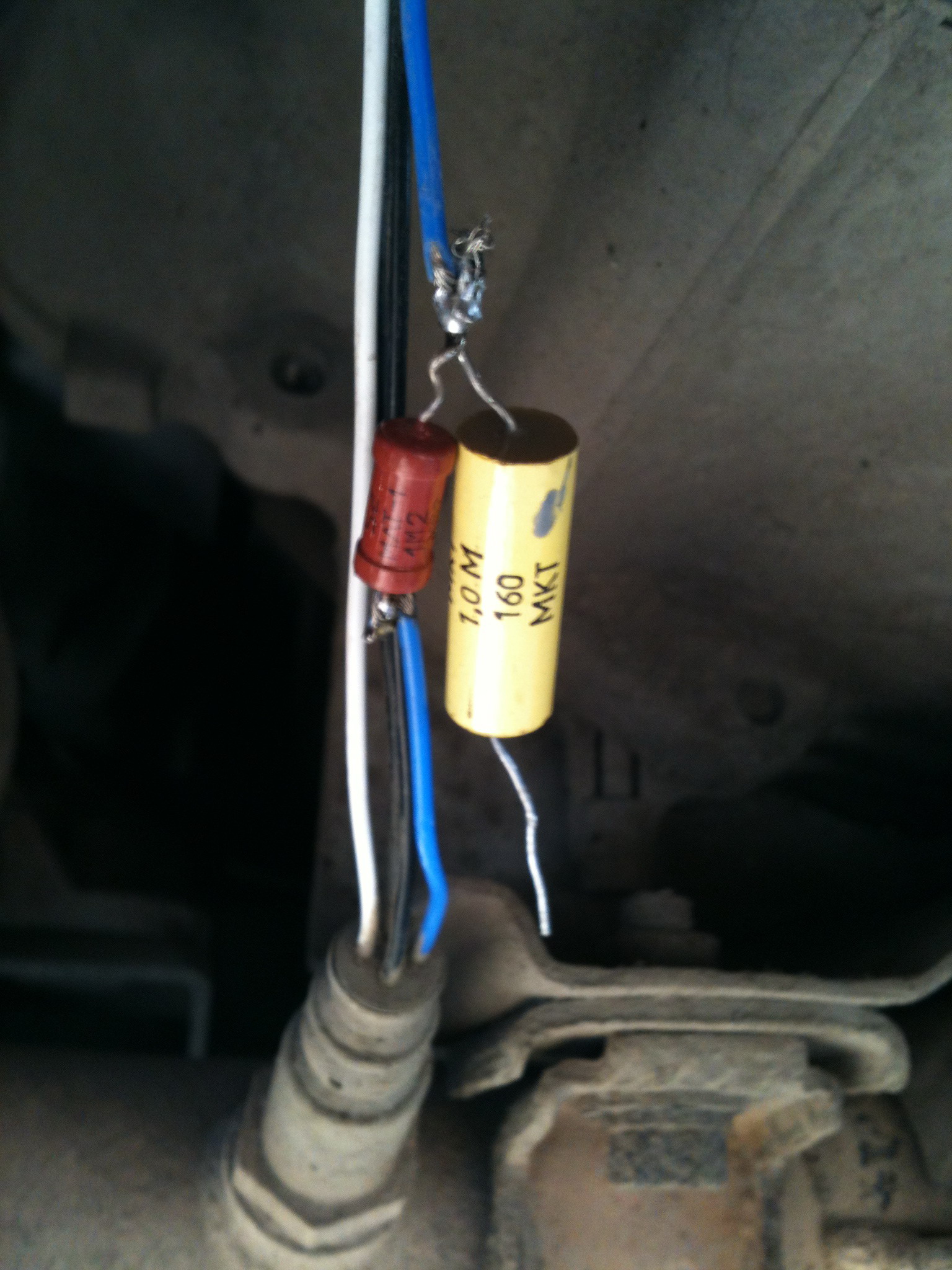

Исправлено! Установлена электронная обманка. Пробег около 1000 км, но стопудово вылезла бы.

А параметры деталек?
Сопротивление вроде 1 мОм, а кондер 1 микрофарад?
А почему врезку делали внизу а не под капотом, ближе к разъему?

В итоге посел розыска обнаружил следующее:
конденсатор неполярный, лучше не меньше 2 мкФ (но можно и до 10 мкф, хотя сам не проверял) 100В (не менее 50В) и резистор 1 МОм (0.5Вт-1Вт)
