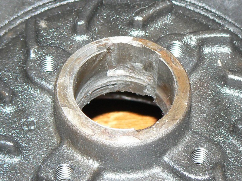

Я не хочу портить настроение, тем более в праздник, надеюсь что я глубоко заблуждаюсь,
вот шкив:
Болт тоже казался затянутым,потом оборвало один болт замка
передней коренной шейки КВ, сразу потек передний сальник
ну и блок треснул.
PajeroII Long 1993 4D56T лев.руль МКПП SS

Сrankshaft писал(а):Я не хочу портить настроение, тем более в праздник, надеюсь что я глубоко заблуждаюсь,
вот шкив:
ну и блок треснул.
ех,ёперный театр!!! :*MEGA_SHOK*: надеюсь ты ошибаешся!!!! :*STOP*:
