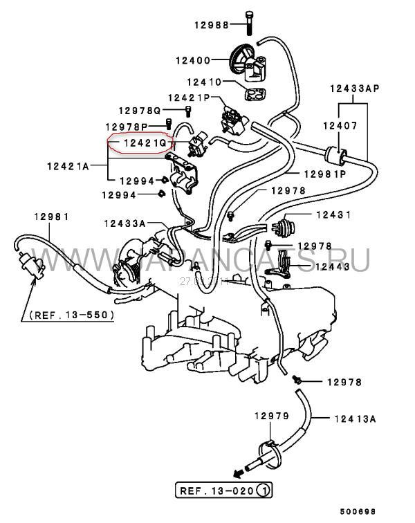

MR 127520GREY писал(а):не подскажешь номерок электромагнитного клапана? хочу купить и не париться, потому что уже задолбался с этой проблемой!Shved1979 писал(а):проверь электромагнитный клапан, у меня обороты из-за него плавали (ну мало ли как раз в этот момент он навернулся)
долбаная EGR

Re: долбаная EGR
Зачастую там просто забиваются каналы от гари из обратки... чистка их возвращает все на свои места.GREY писал(а):не подскажешь номерок электромагнитного клапана? хочу купить и не париться, потому что уже задолбался с этой проблемой!
