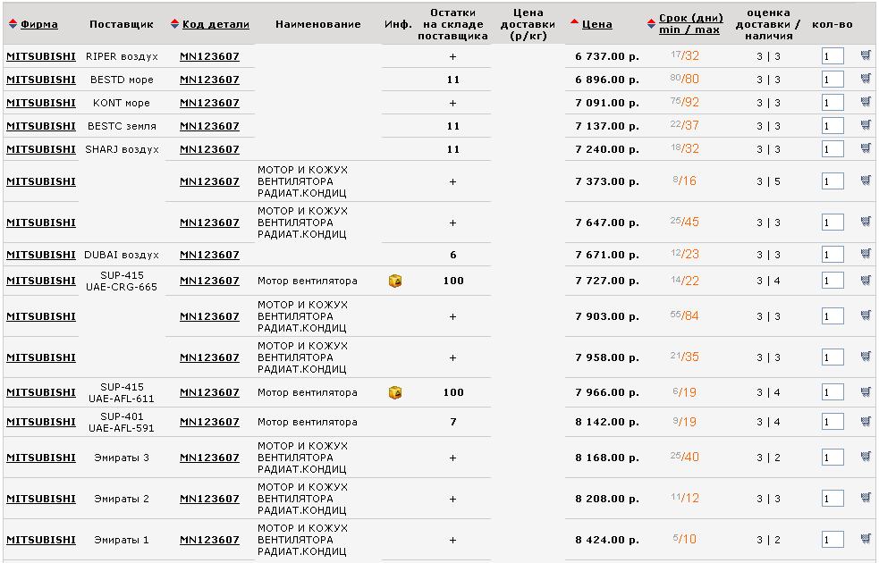

Блин...на экзисте вентилятор 13597 ре. - буду ждать зимы.....

А экзист давно уже зажрались. Это с 1001z.ruАрмеец писал(а):Блин...на экзисте вентилятор 13597 ре. - буду ждать зимы.....
