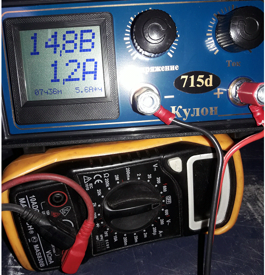

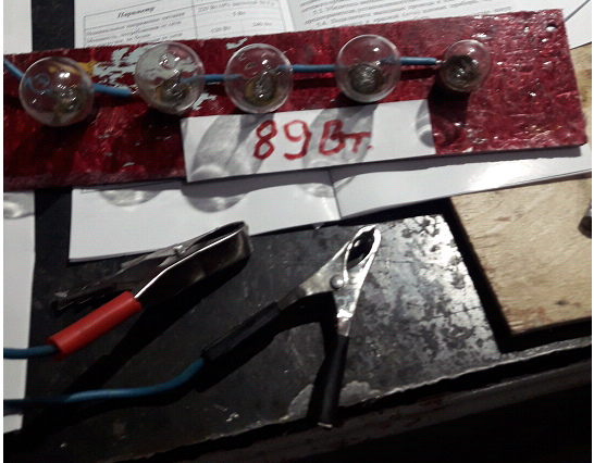

. Ни дисплее видно и время заряда и сколько взял АКБ зарядки. Далее будем смотреть, завтра до 9 утра.(пройдет 22 часа). Приготовил и нагрузку для выполнения всего процесса КТЦ.

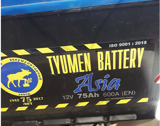

Boyёк писал(а): 03 июл 2019, 18:01 всё же какая модель АКБ Тюмень?
Завтра гляну. Сделаю фото. Когда покупал, продаваны как то промолчали. Я считал что обычный кислотный.

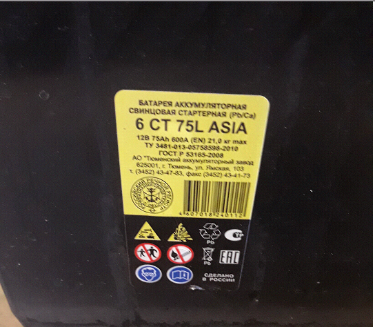

Тюменский АКБ
и еще
Что значит Pb/Ca не мог выяснить Свинец и Кальций. А дале как понять ?

дед61 писал(а): 04 июл 2019, 08:15 Что значит Pb/Ca не мог выяснить Свинец и Кальций. А дале как понять ?
дед61 писал(а): 04 июл 2019, 13:04 Воуек,dvm99. присмотритесь к инструкции и типу АКБ,что не так.,подскажите если можете.Вопросы были от вас.
Pb/Ca называют гибридными. у меня не было таких АКБ, лучше погуглить про них.
Гибридные, как я понял, лучший выбор для режима эксплуатации авто город-90% - трасса-10%. Гибриды быстро заряжаются, а потом кипят - вот и причина почему выкипали.
Макс.напряжение бортовой зарядки 14,4В зимой и 14,2В летом. Летом надо еженедельно проверять уровень электролита, при себе всегда держать дист.воду.
На заряднике оптимальное напряжение около 14, до 14,2 В и ток заряда лучше 0,05 от ёмкости гибридного АКБ.
