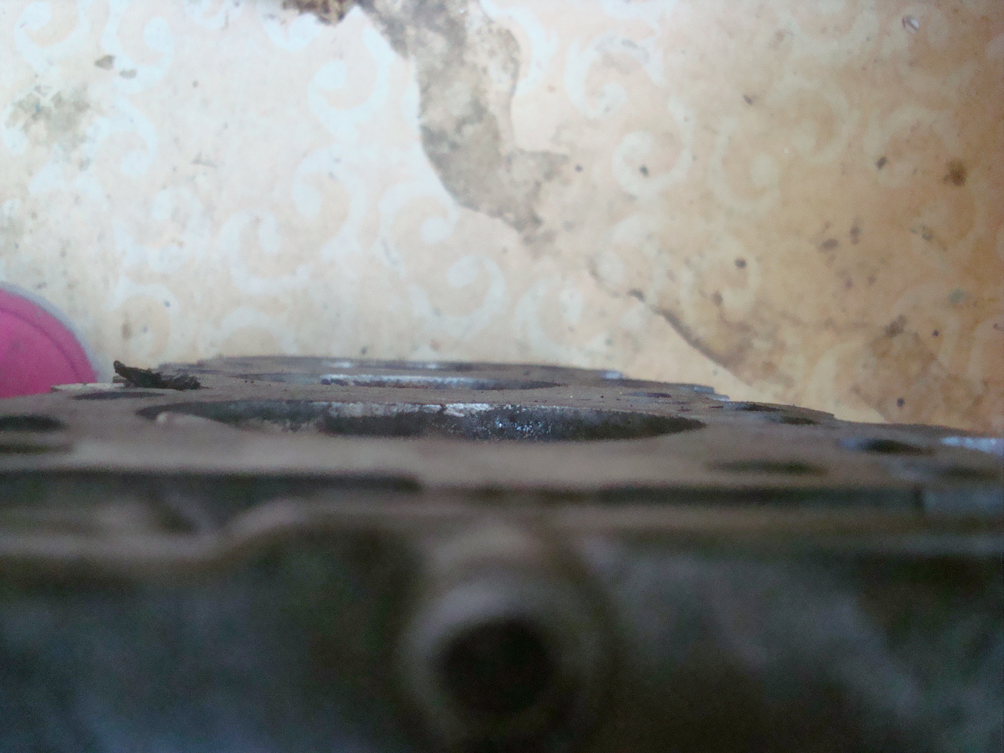

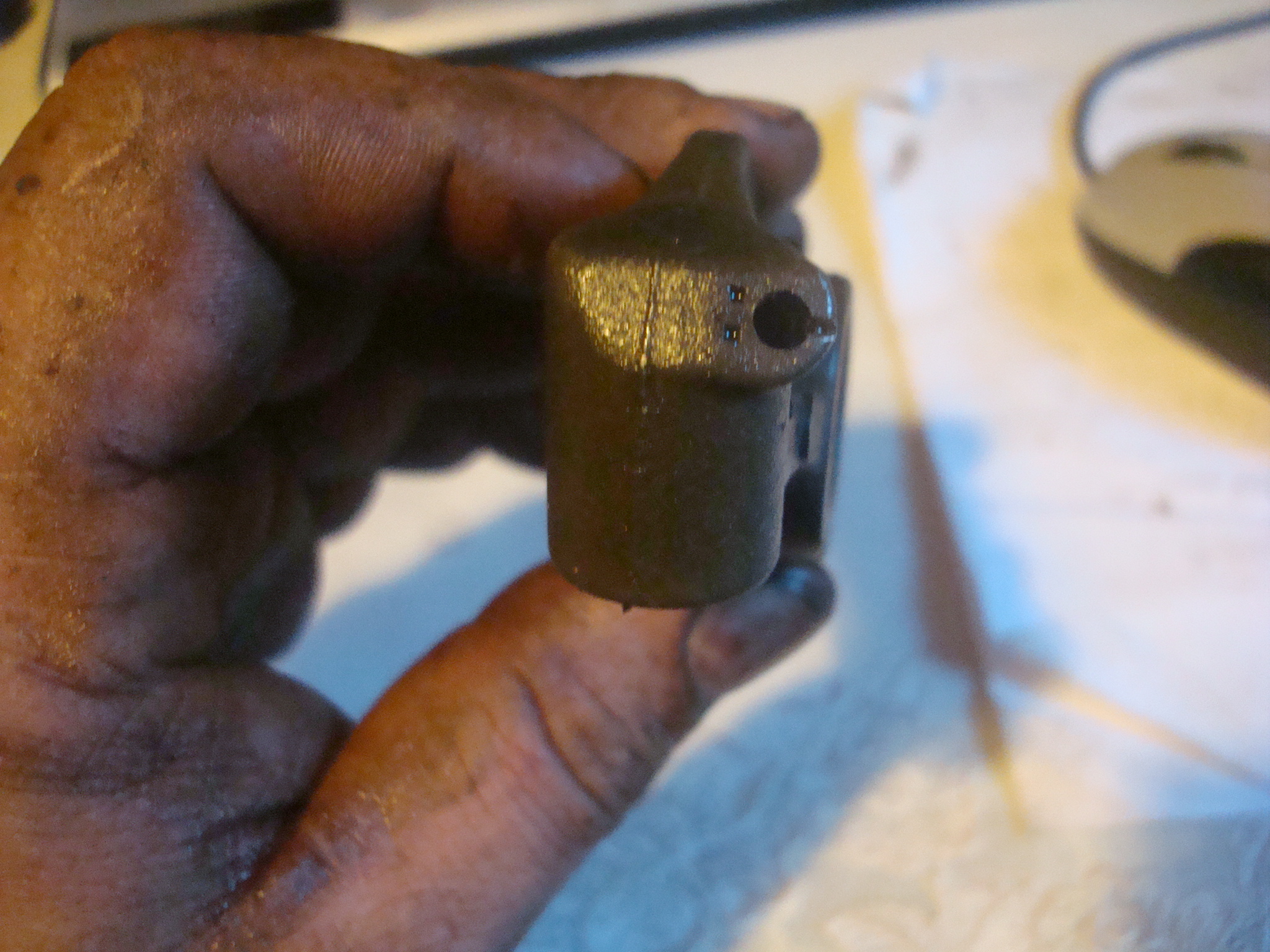

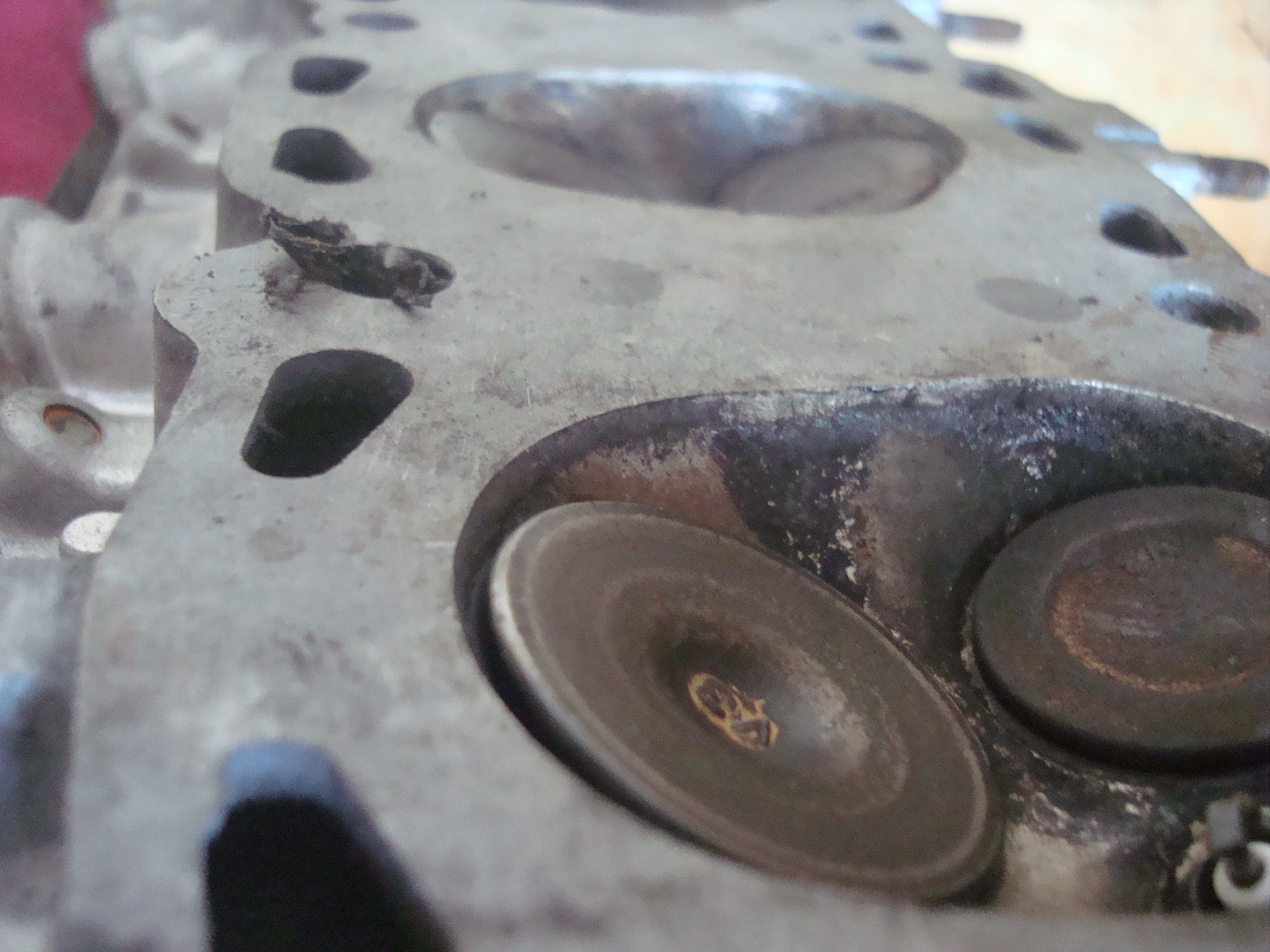

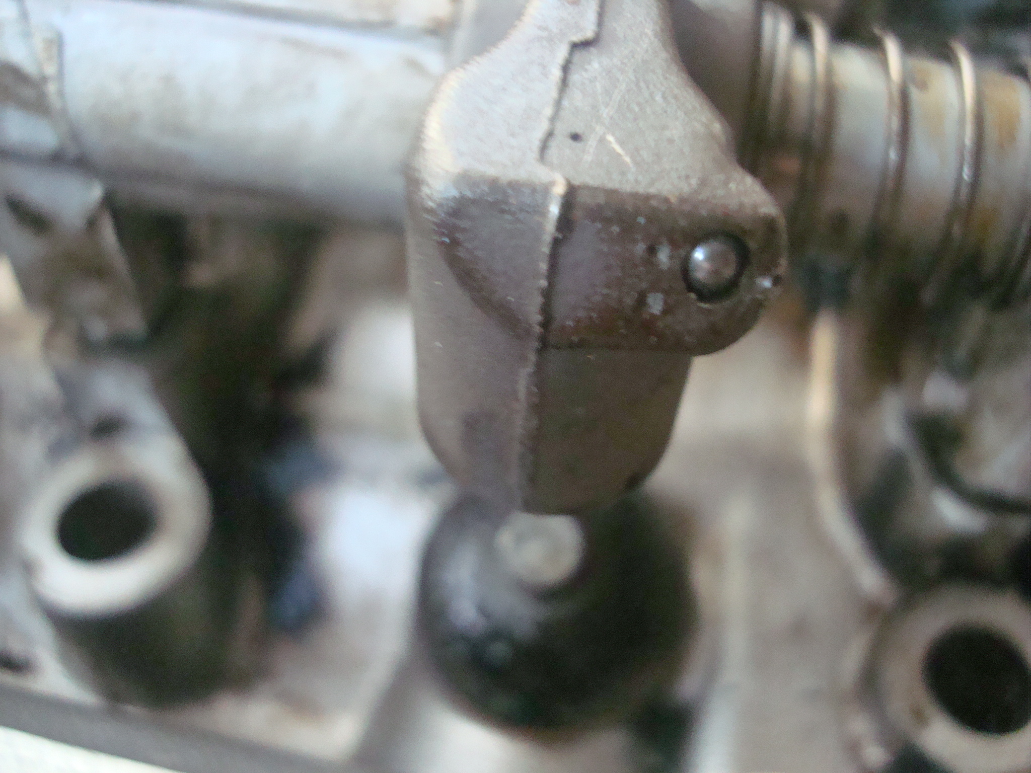

Приступил к сборке. Обратил внимание на одну особенность - на карамысле того клапана который получил поршнем (я думаю что все же один не успел захлопнутся ) выдавило шарик - там гидрик стоит.
Фотоответ подтверждение - когда ГРМ снят(порван) поршень до клапана НЕ достанет
Ну и стандартно некоторые клапана немного приоткрыты(вакурат по фаза) - это фото сделал просто что б было.После сборк видео запишу.

Ёсик писал(а): когда ГРМ снят(порван) поршень до клапана НЕ достанет
они полностью закрыты, при прокрутке КВ чуется компрессия ч.з. каждые 60 град.
не тешь себя, загнуло у тебя клапаны, проверяй керосином. иначе напрасно соберёшь мотор

Я говорю что как минимум 3 клапана приоткрыты - ГБЦ снята по запросу могу сделать видеоподтверждение.
Уважаемый я не ононист себя потешать - если говорю что клапана не загнуло значит так оно и есть. А проверяется это не керосином а во время притирки визуализацией. Керосином проверяется качество притирки . Выше я написал что один клапан возможно достал до поршня потому что пришлось его шарошить подольше - чють одной стороной больше взял.

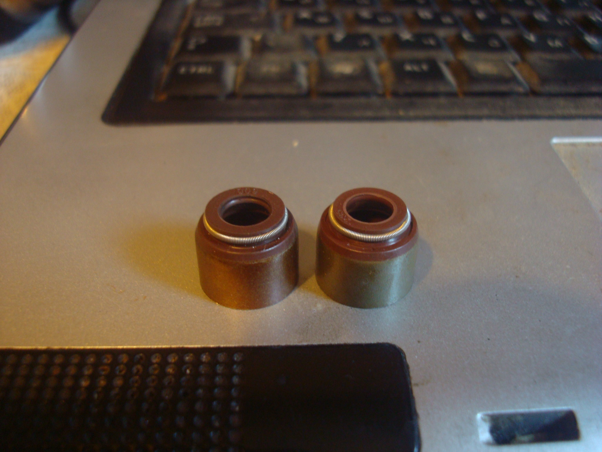

Ну и возможность появилась сравнить:
На фото слево маслосъёмный колпачёк от 4D56 справо от 6G72 (12 клапанный) тоесть тот что я ковыряю .
Ну и спрашивается найди хоть одно отличие? )))
