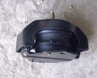

Добавлю про свои опоры....на предыдущей странице есть мой пост от мая 2012 года. Опоры подустали, по случаю прикупил новые. Решил поменять. вот такой была опора много лет назад

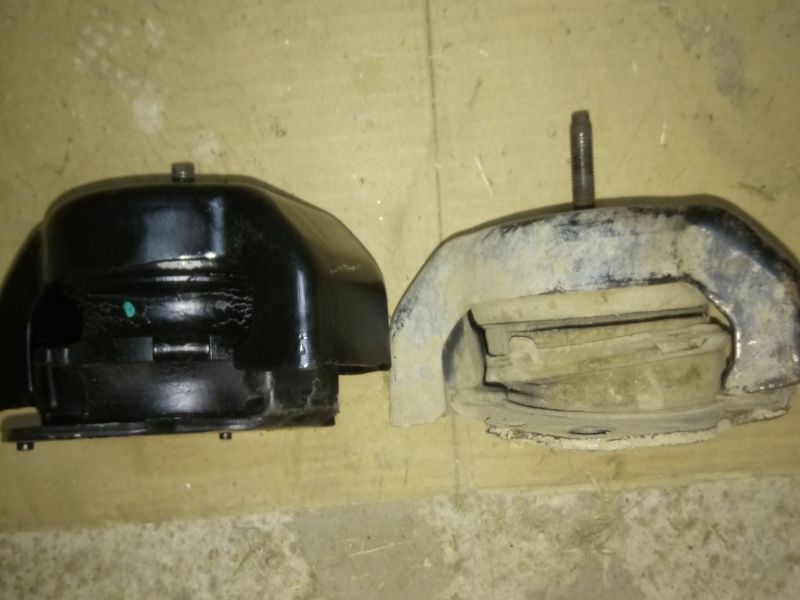

А это она же, отработавшая , скукоженная и готовая вот-вот развалиться. Рядом новая. На новой укоротил шпильку, чтоб проще было установить на место

Только одну поменял?
Задние не трогал?

менял конечно обе, левую и правую. Задняя, которая под коробкой в нормальном состоянии, ее я года три назад менял
