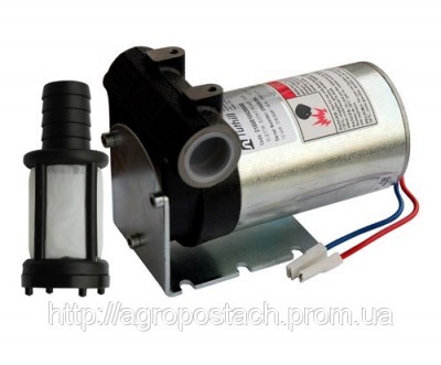

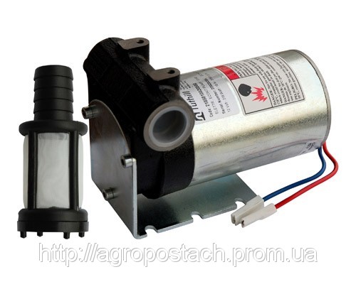

Сейчас появилось уже много насосов в магазинах. Свою самоделку я разобрал, а купил за 3600р вот такой-
Есть разные варианты. Закачивает влегкую на себя сам, 30-литровую канистру выдувает быстрей чем за минуту. есть похожие 24-вольтовые- тоже от 12-и вольт отлично качают. Я просто в магазе купил.
