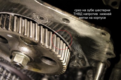

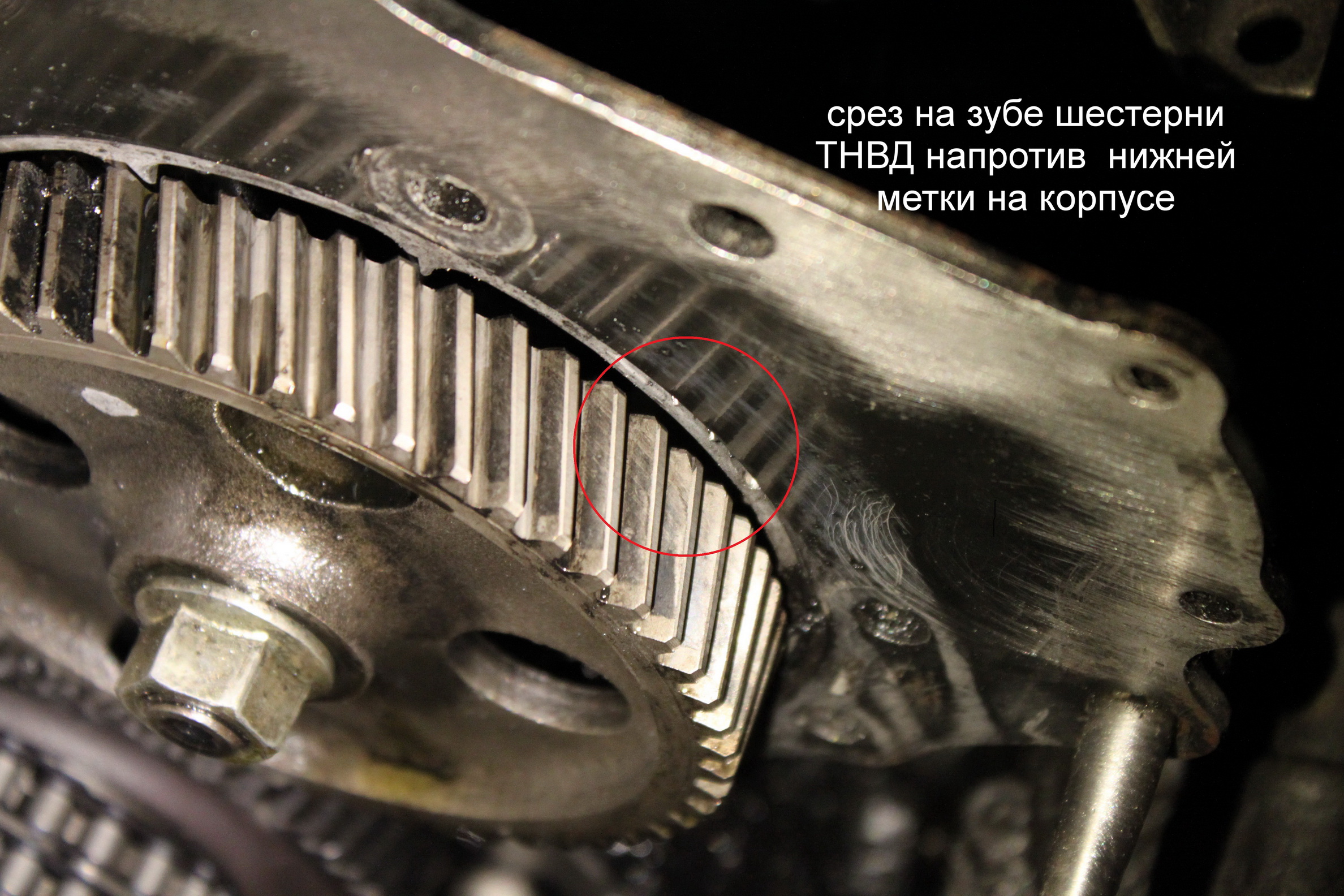

Я надфилем засечку делал перед снятием. Все, убег радиатор ставить. Говорят еще прогеморроиться с шестерней ТНВД можно, но я вроде по меткам заводским ставил. ЕЕЕЕ! завелась с первого раза!!!atas80 писал(а):затем если аккуратно достать натяжитель цепи и умудриться при его вытаскивании сосчитать колько раз щелкнуло.

Так цепь порвало на ходу? Если да, то однозначно поршни с клапанами поздоровались и что там произошло еще только вскрытие показать может. Если нет, то все проще. Метки выставляются согласно умной книге, ничего сложного, но стоит обратить внимание, что метка шестерни коленвала и метка промежуточной шестерни, на которой звезда под цепь, должны совпадать когда шестерни полностью посажены на свои места ( зубья косые, а шестерня коленвала длинная, при заходе и посадке промежуточной метка уходит, т.е. надо просчитать или методом научного тыка, ничего сложного). И метку шестерни ТНВД тоже можно выставить, хотя в книжке особо про это не написано. Короче не смещая метки ( особо важны метки между коленвальной и промежуточной) смотрите в каком положении находится шестерня ТНВД, на одном ее зубе есть срез, что является меткой, срез находится на противоположной от лобовины стороне, так вот совмещая все метки это срез должен совпасть со второй ( нижней) риской на корпусе ТНВД. Попробую с картинками. Уно моменто......

Не однозначно встретились. В поршнях дизелей проточки спасают. За инструктаж по меткам очень спасибо!

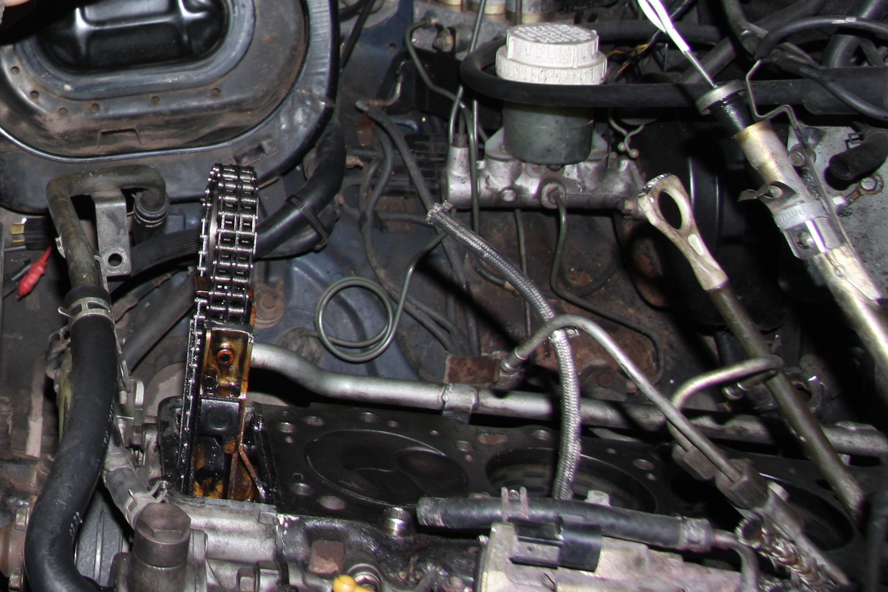

Нет там проточек. Там перепад в 3 десятки непонятно зачем сделанный. А голова с привалочной стороны плоская и клапана заподлицо. При ВМТ поршня расстояние между ним и закрытым клапаном менее миллиметра. Отсюда и компрессия у дизелей высокая. ГБЦ снимать однозначно надо. Заодно ревизию провести, может еще где чего поменять придется. В любом случае желаю скорейшего выздоровления коню.terran-sk писал(а):Не однозначно встретились. В поршнях дизелей проточки спасают. За инструктаж по меткам очень спасибо!

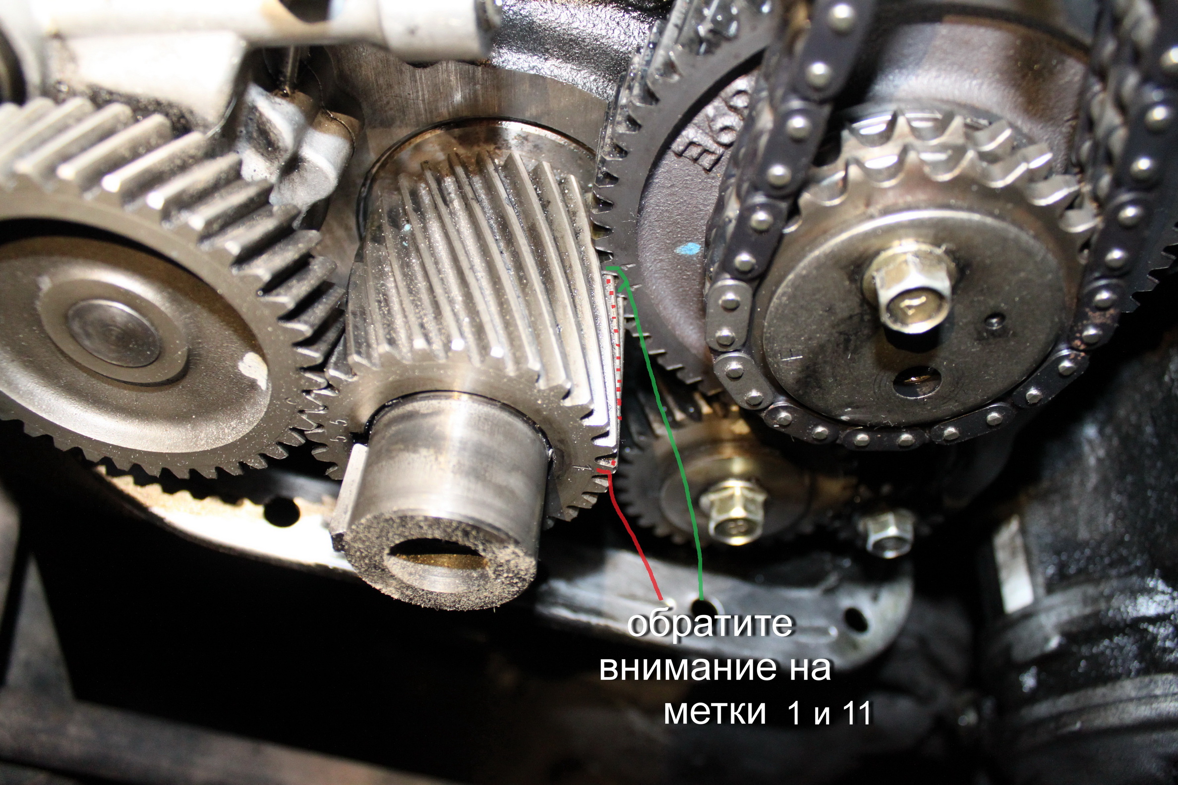

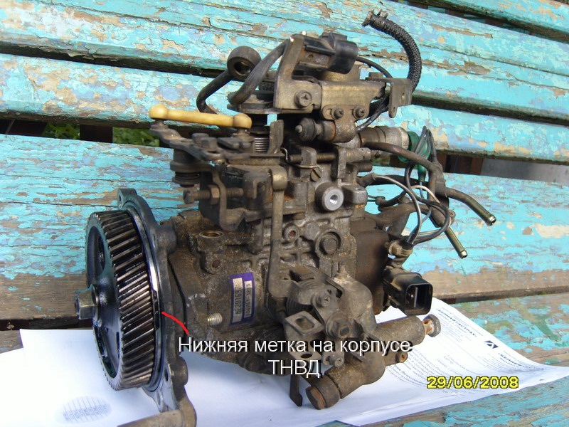

PS Да, про ТНВД. Если ошибиться хоть на 1 зуб при установке, то двиг не заведется или заведется, но его так колбасить будет, что лучше бы он не заводился.
PPS Когда все метки выставлены после первого оборота КВ они разбегаются и полное совпадение наступает примерно через полтыщщи оборотов.
Вот фотка с ВМТ первого цилиндра.
