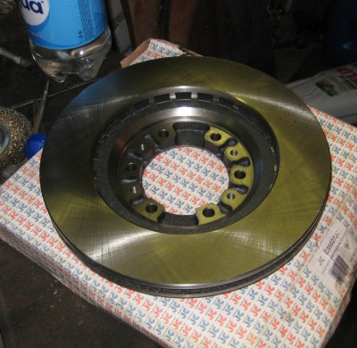

Re: замена тормозных дисков
Сообщение витал71 »
подскажите производителя?
