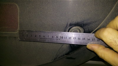

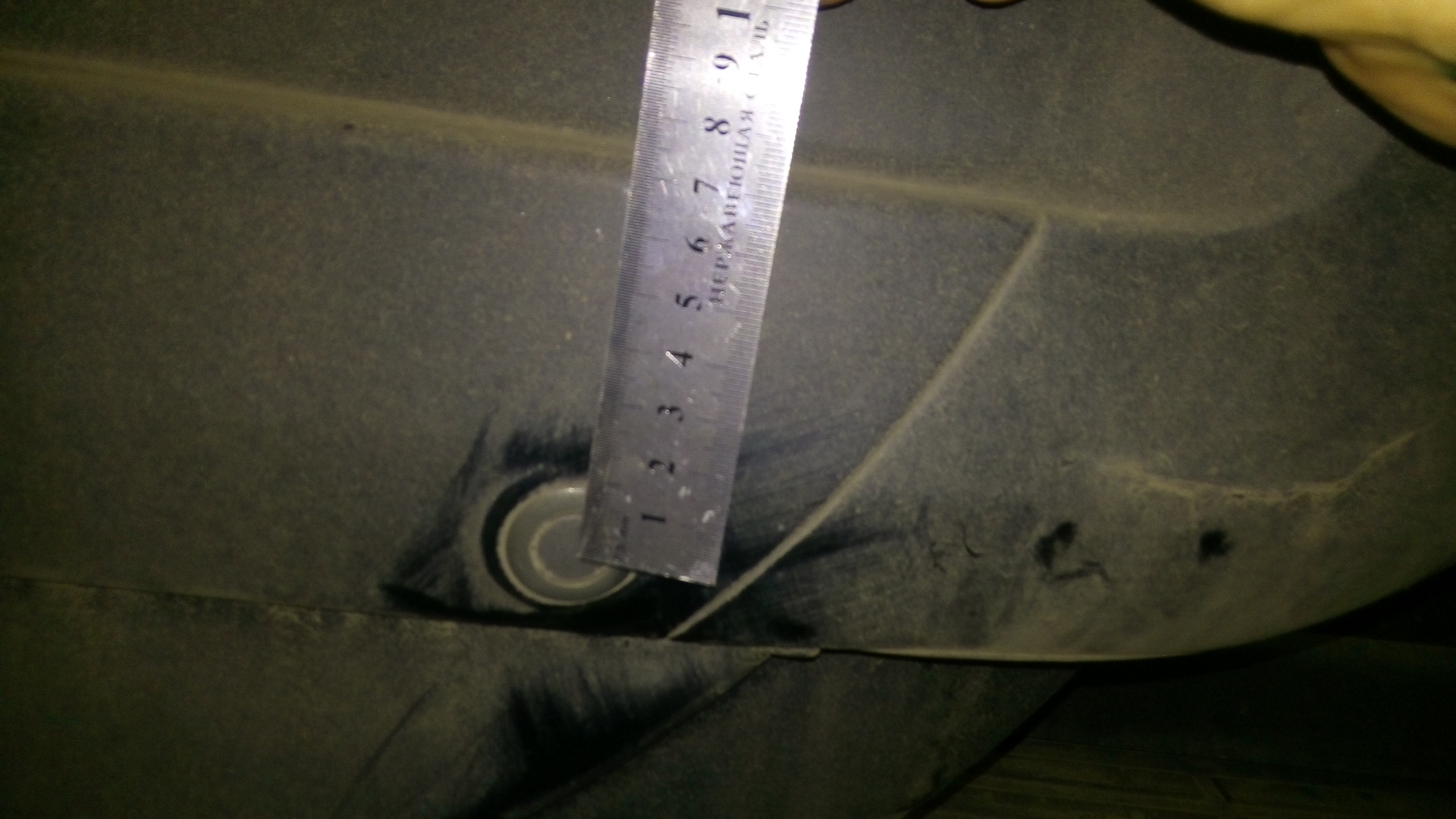

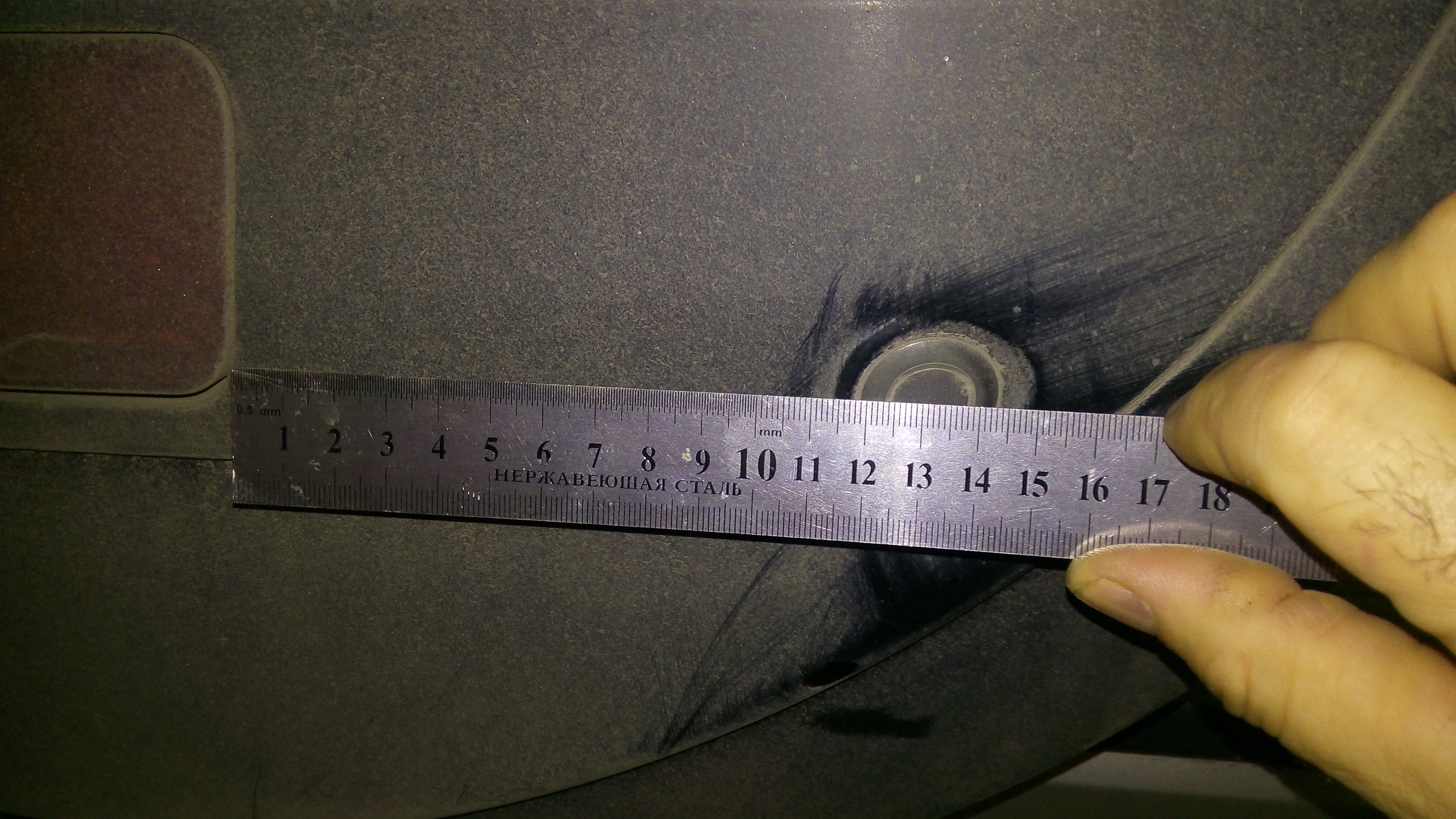

Re: Как самостоятельно установить парктроник?
Сообщение Виктор74 »
Запаска
