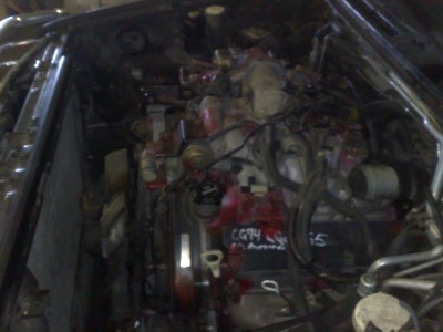

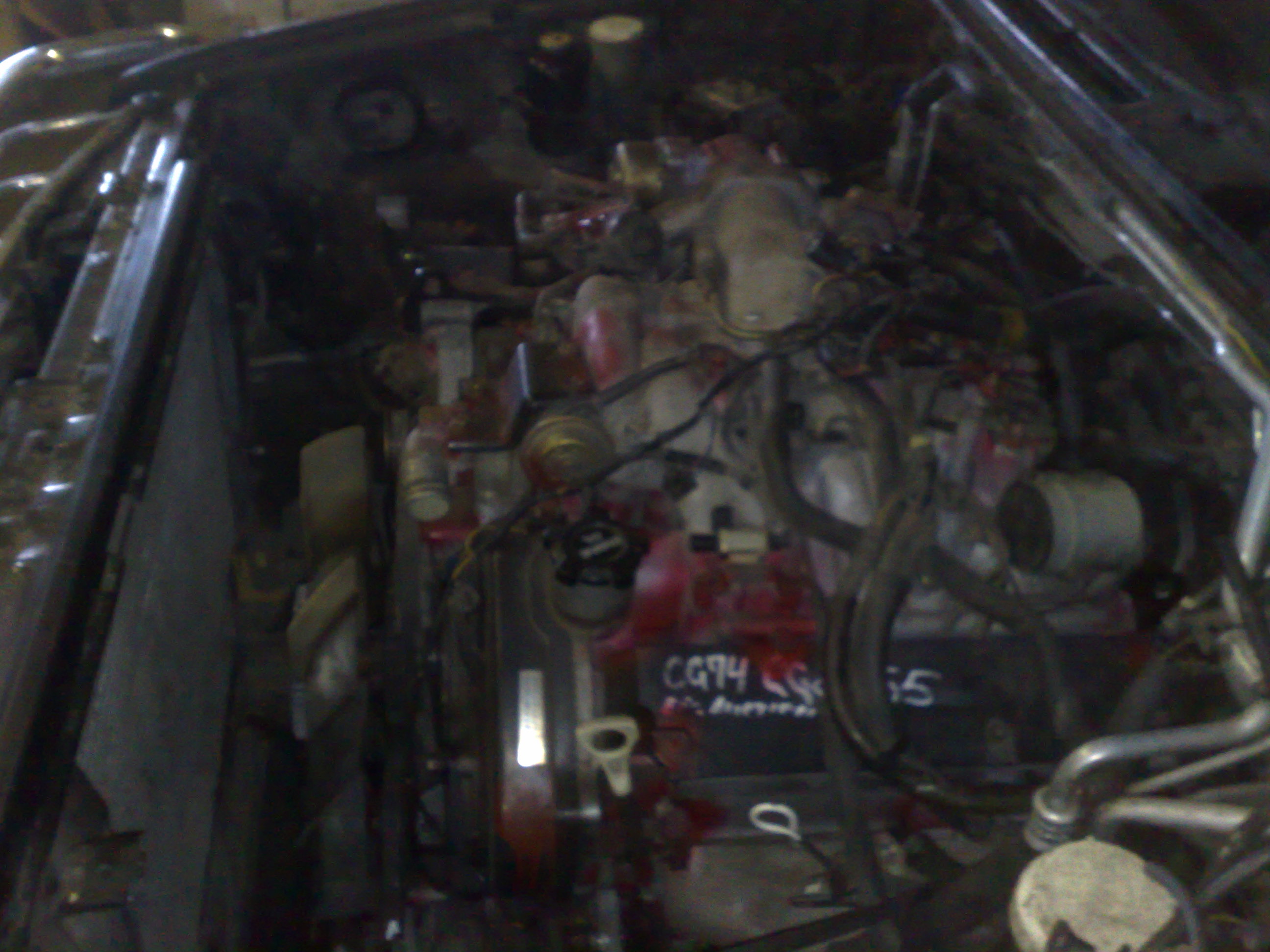

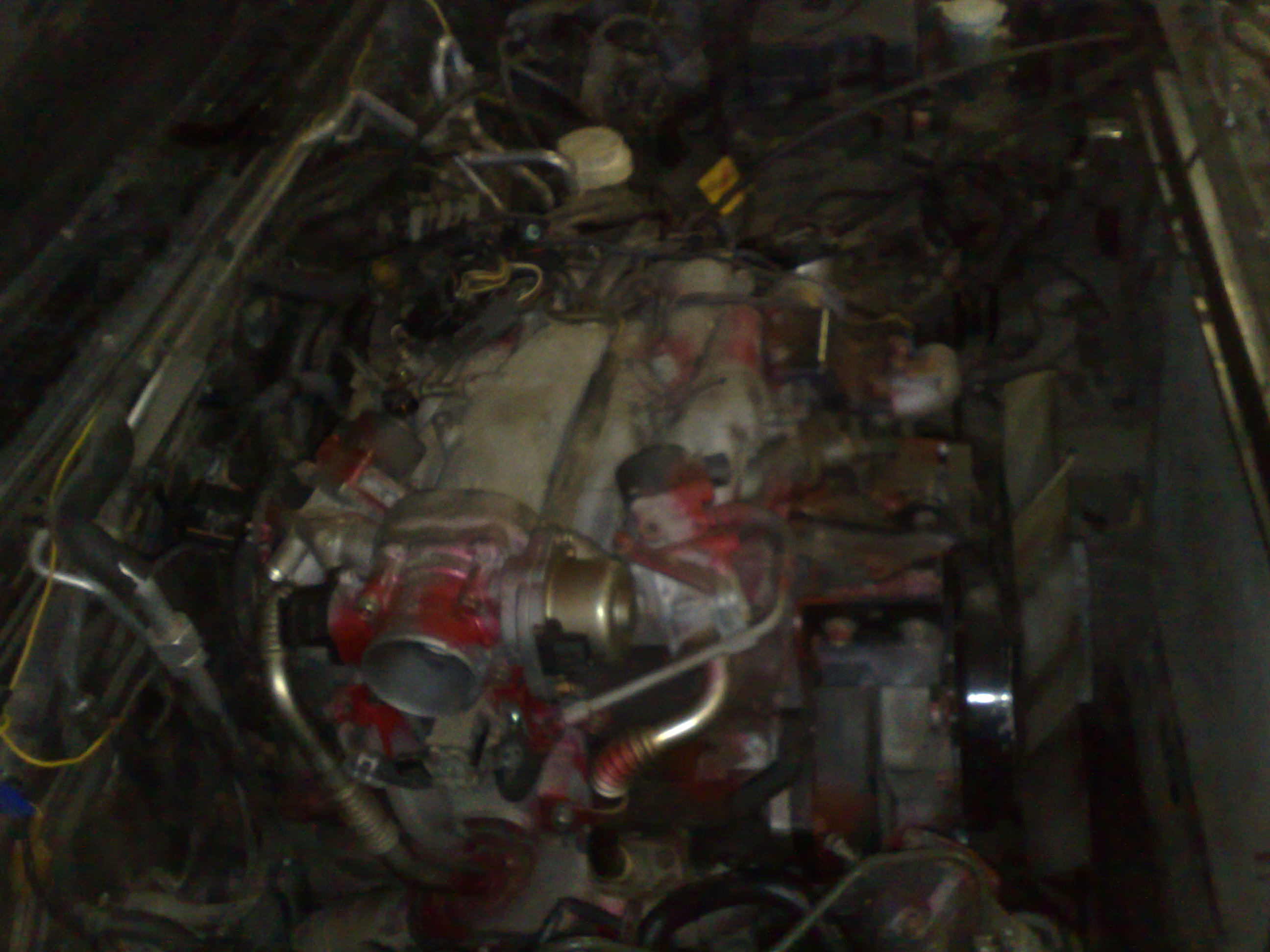

По проводам в понедельник сфоткаю,как это сейчас выглядит. Пока примерно так:

выглядит зачот!

Да сам балдею)))) Утром прихожу на работу,а он там стоит,бедненький,аж сердце кровью обливается...Может и обижается,что я ему с какой-то четырнадцатой изменяю))))
