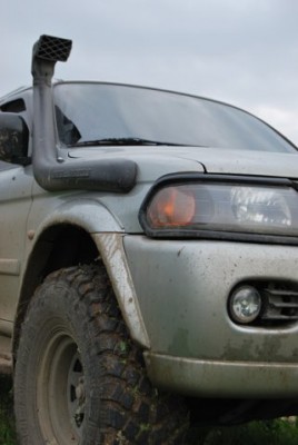

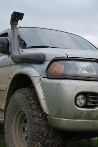

Односайтчане! Всем привет! Не стал мудрить и заказал! Теперь знаю,что шнорх отличного качества - Тайландская копия Сафаря,с доставкой в Ростов-на-Дону вышел 7 тыс 400 рублей. Два года эксплуатации в лесах - пока живой (тьфу тьфу тьфу) От оригинала не отличить =))))
Минусы - Крепеж на стойку лобового стекла сделан несколько коряво требует доработки,верхняя баклуша сделана чутка не аккуратно и нет патрубков для соединения - вышел из положения путем покупки трёх газелевских и алюминивой трубой 60мм,баклушу отжал ;) оригинальную у товарища)) !!!
Заказывал через e-bay на L200 99гв

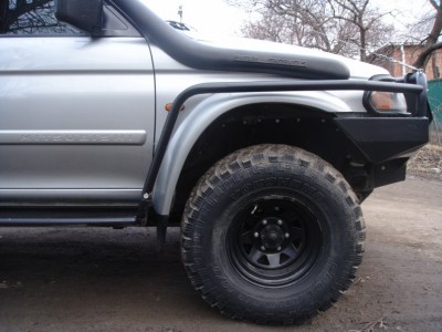

Фото одного и того же авто,просто время года разные и подготовка со временем улучшалась ))
Еще корявая баклуша стоит!

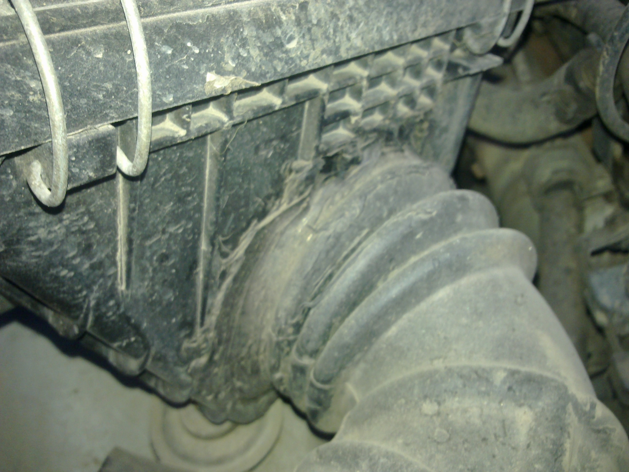

сделай фото под капотом

Как просил )))
Вот та самая китайская баклуша,на зиму поставил! Фирменную жалко =))

Забыл сказать! Отверстие внутри крыла под капотом обложил вазовским дверным уплотнителем,чтоб не резала патрубки!

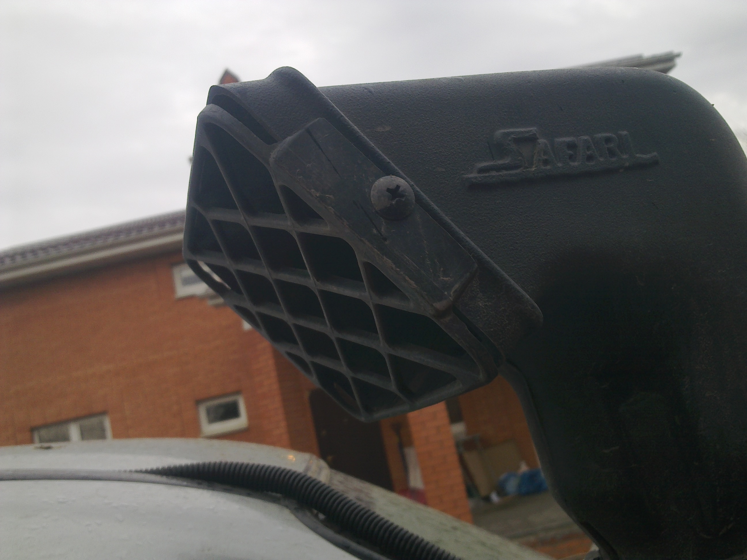

Dimmm писал(а):.. а сафари выдерживает переворачивание))
хмм,не то что выдерживает...это сцуко умудряется еще переднюю стойку вогнуть,а самому хоть бы хрен

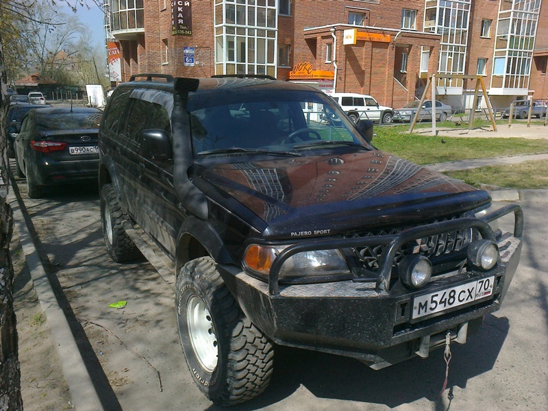

поставил китайский шнорк от патриота, не очень смотрится место соединения стойки и крыла, и пришлось подпилить его под антену, в остальном я доволен, особенно доволен его ценником, к стойке крепил только на верхний болт, там нет никаких кронштейнов как на сафари, тупо насквозняк, сидит вроде надежно вполне
