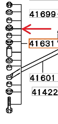

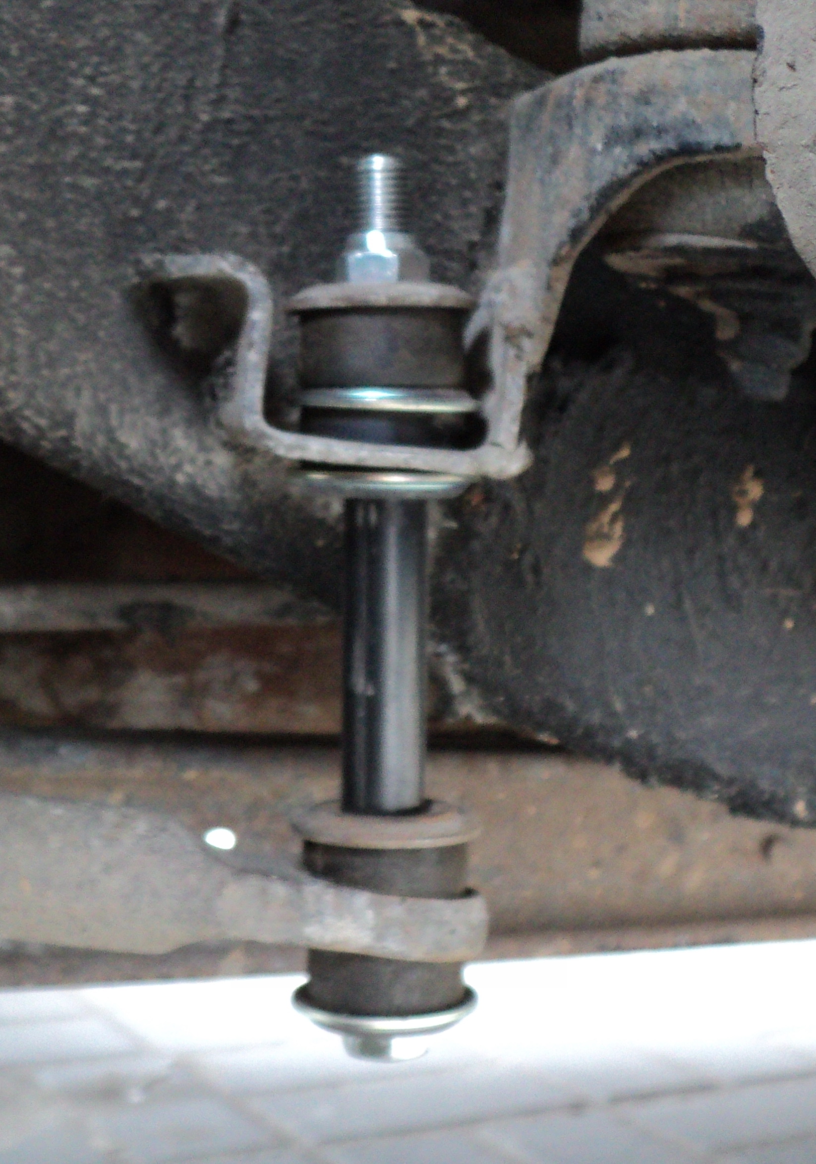

А вот у меня такой вопрос. Куда в креплении заднего стабилизатора присобачить пятую шайбу? (на картинке красная стрелка) У меня в машине полный колхоз - это не показатель. У автора темы как я погляжу на каждом креплении стабилизатора стоит по 4 шайбы. Но в комплекте их пять. Также 5 изображено и на картинке в каталоге. Только вот вопрос как правильно поставить пятую шайбу. До крепления балки (ближе к гайке) или после крепления к балке (ближе к низу)? Что думаете по этому поводу, уважаемые форумчане, и у кого как устроено данное крепление?

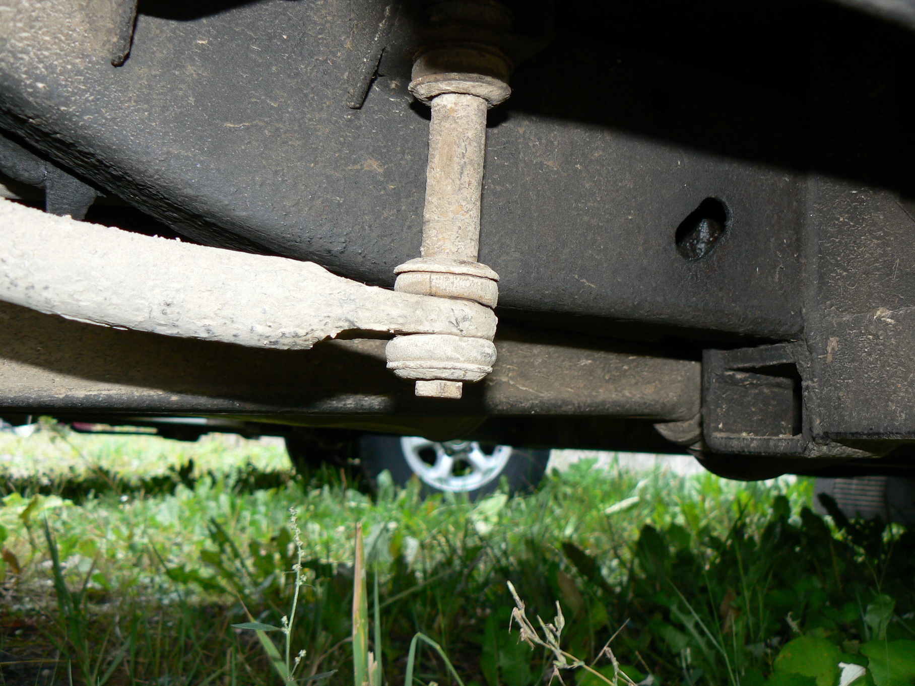

Сrankshaft
Сообщения: 481
Зарегистрирован: 19 окт 2008, 16:25
Откуда: Moscow - Зеленоград
Благодарил (а): 10 раз
Поблагодарили: 9 раз
Re: Задний стабилизатор поперечной устойчивости
Сообщение Сrankshaft »

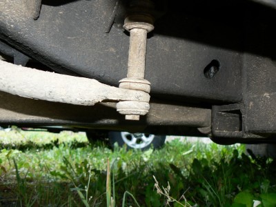

У меня вот так было:
вроде бы все замечательно
но на самом деле стойка была оборвана или перегнила
очень давно а обнаружил это совершенно случайно.

blacat
Сообщения: 126
Зарегистрирован: 11 авг 2013, 20:58
Мой автомобиль(и):: Pajero II
Откуда: Волгоград
Благодарил (а): 11 раз
Сообщение blacat »

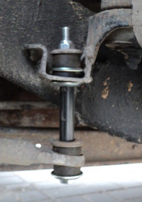

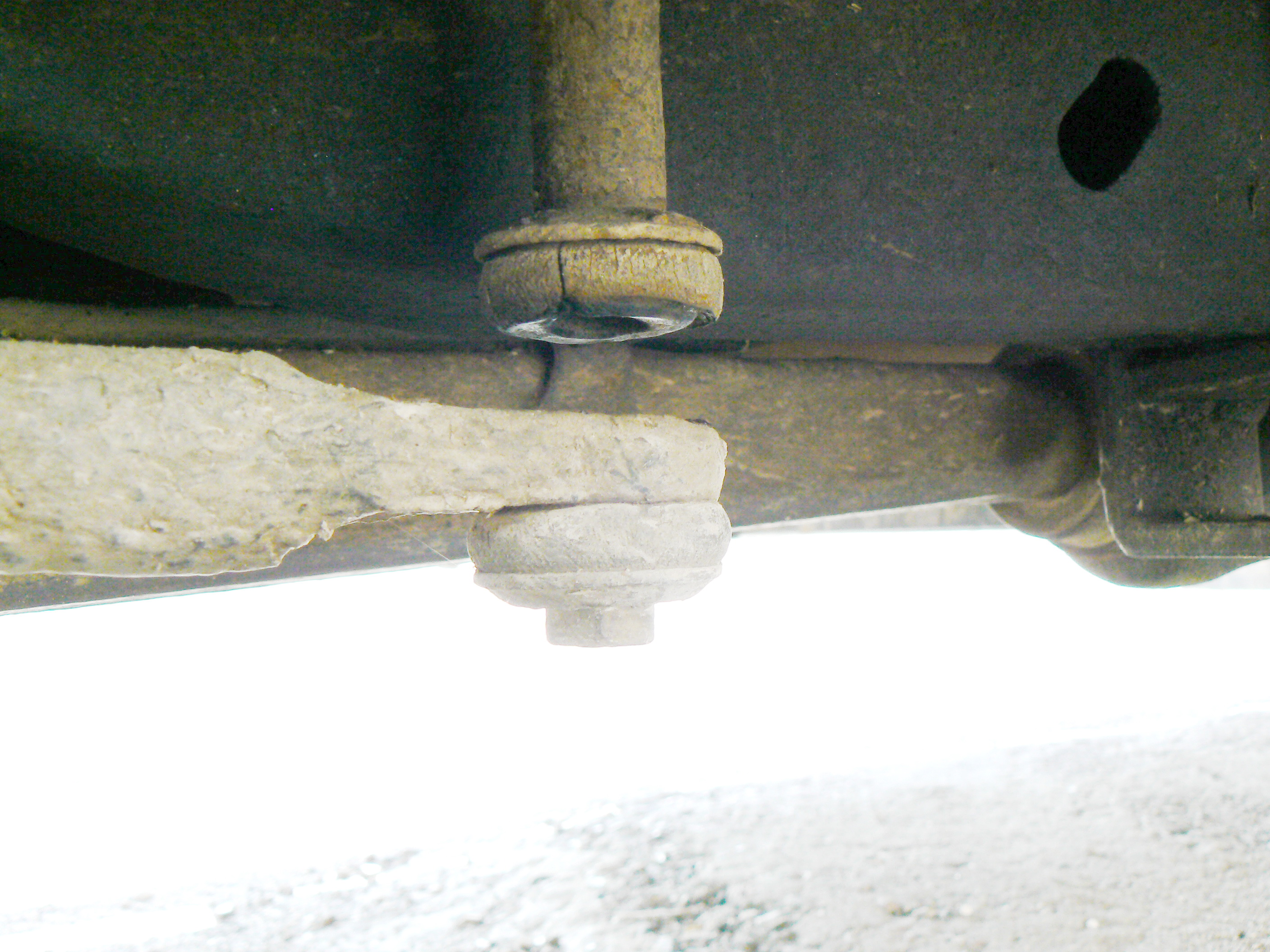

В общем, не знаю правильно или нет, но я сделал так как фото. Верхняя площадка крепления болта к раме имеет отверстие по диаметру больше чем у заводской резинки, поэтому я думаю, что как раз туда резинка и должна заходить. После сжатия двумя шайбами резинка расширилась до величины отверстия и болт стал сидеть жестко. Снизу у меня стояли шайбы между резинками и самим стабилизатором, долго сомневался стоит ли их убирать, т.к. во всех мануалах их там нет, но во многих машинах в том числе и в моей стояли. Решился. Убрал. Первые впечатления положительные. Появилось ощущение, что зад стал чуть мягче проходить неровности, ямы и рельсы. Раньше каждая яма чувствовалась, сейчас мелких почти не ощущаю. Т.ч. пока доволен заменой креплений стабилизаторов.
Сrankshaft
Сообщения: 481

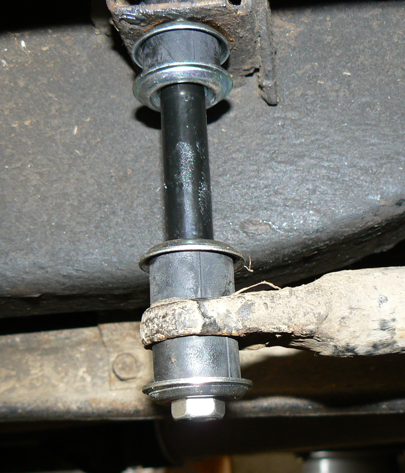

вот как правильно:
гайка не затянута
PajeroII Long 1993 4D56T лев.руль МКПП SS

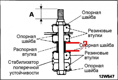

Если бы Вы, потрудились пролистать этот форум, то несколько постов назад увидели бы мой пост с картинкой как раз из мануала. Но вопрос не в нижних резинках, а в правильности установки пятой шайбы. Собственно мне из мануала непонятно ее ставить ниже крепления с балкой или выше. Т. к. в мануале изображен только сам стабилизатор. Если есть другой мануал с другой картинкой буду рад увидеть его.

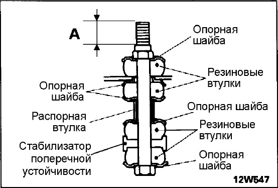

giveup
Сообщения: 35
Зарегистрирован: 19 ноя 2012, 18:04
Двигатель:: 4G64
Мой автомобиль(и):: Pajero V21W
Откуда: Бердск
Сообщение giveup »
Вот вам схема из мануала (вы выкладывали скриншот из каталога запчастей - по нему, конечно, ничего непонятно). Шайба ставится под крепление на раме. Длина выступающей части болта (на картинке "А"): 15-17мм.
blacat
Сообщения: 126
Откуда: Волгоград
Сообщение blacat »
Воот! Огромное спасибо! Теперь переделаю как правильно!
