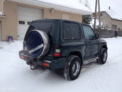

Машина на ходу все нормально работает, включая мех.лебедку.
Пока нет времени сделать фото, делаю бампера...

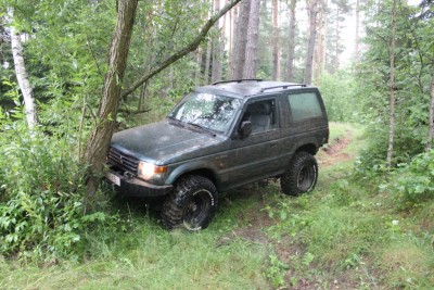

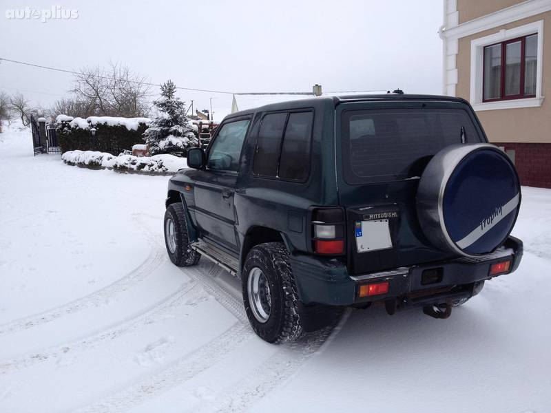

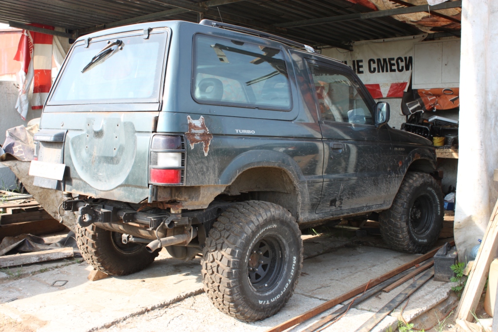

Вот некоторые фото...

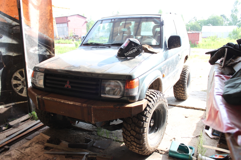

Re: Сбылась мечта, купил что хотел

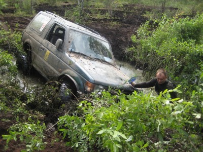

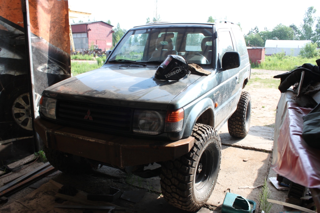

Передний бампер сделал, за задний пока не брался....

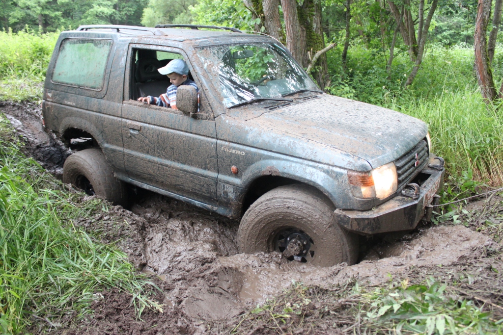

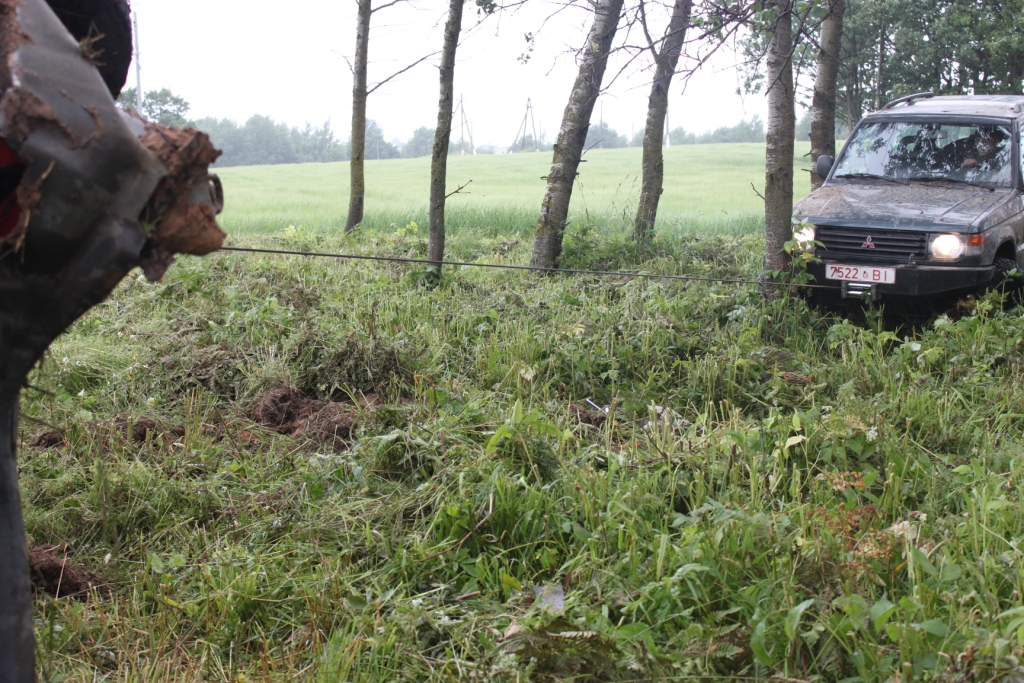

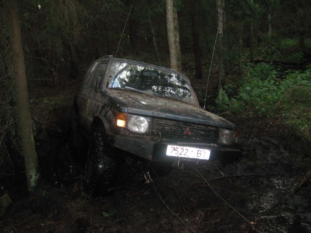

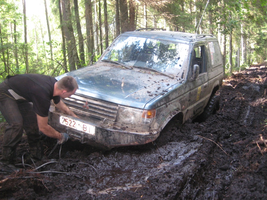

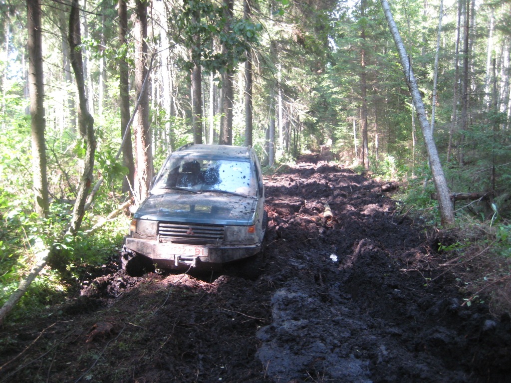

Сегодня выехали обкатать лебедку.

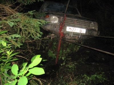

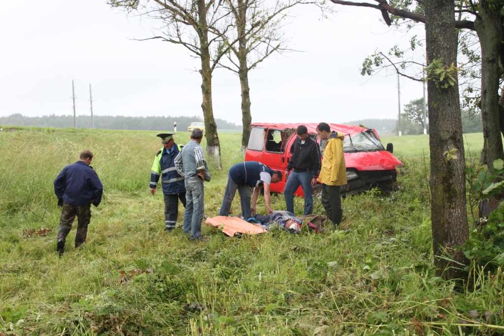

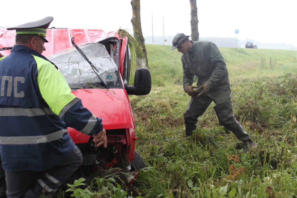

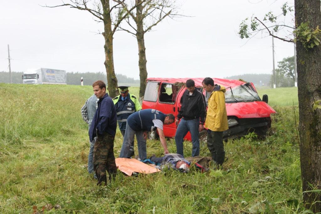

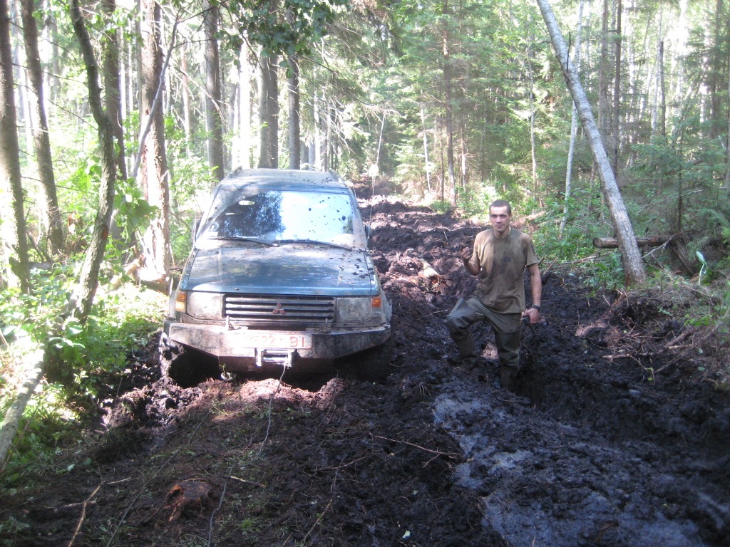

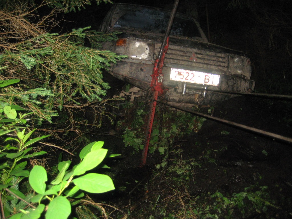

Возвращаясь увидели аварию, только приехали ГАЙцы.
У нас товарищь как раз врач, оказали первую помощь....

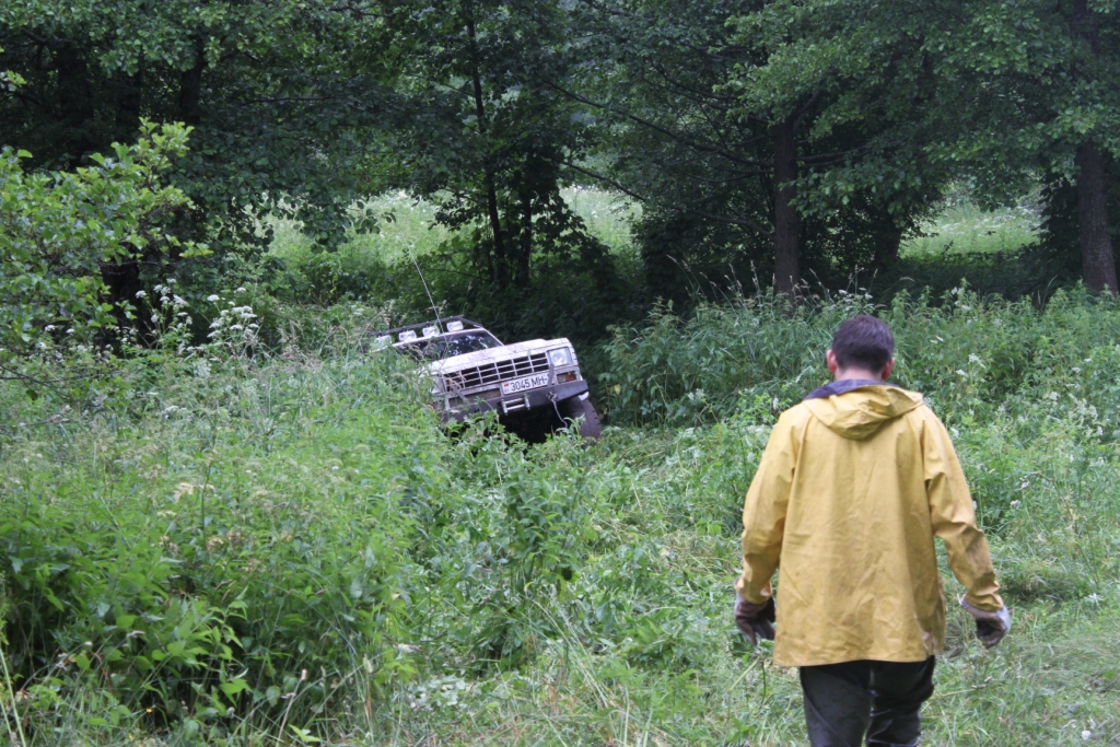

Потом вытянули машину из кювета....и тут грязь нашли...

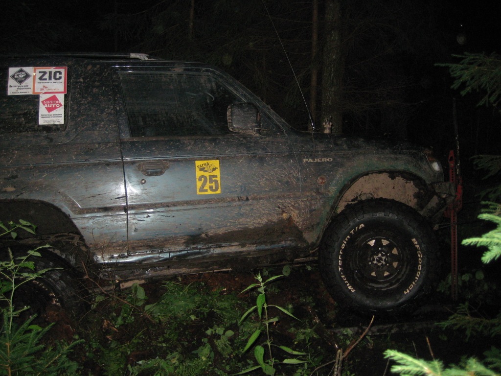

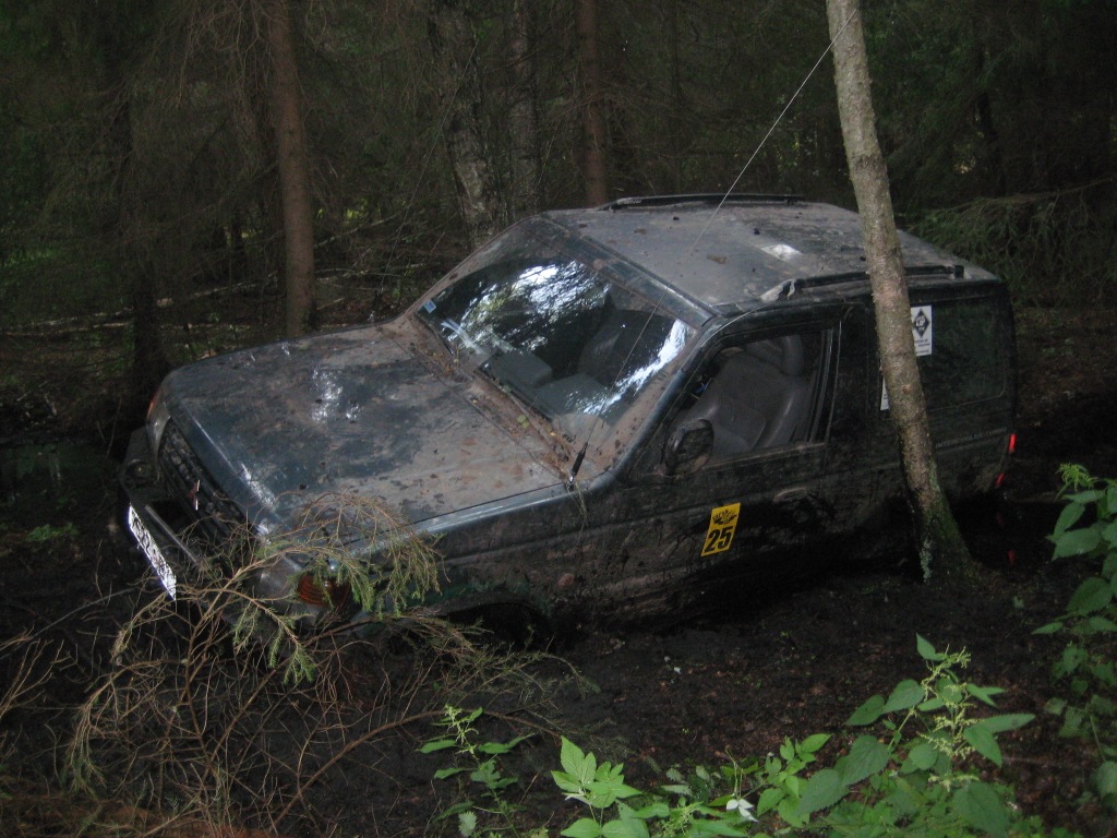

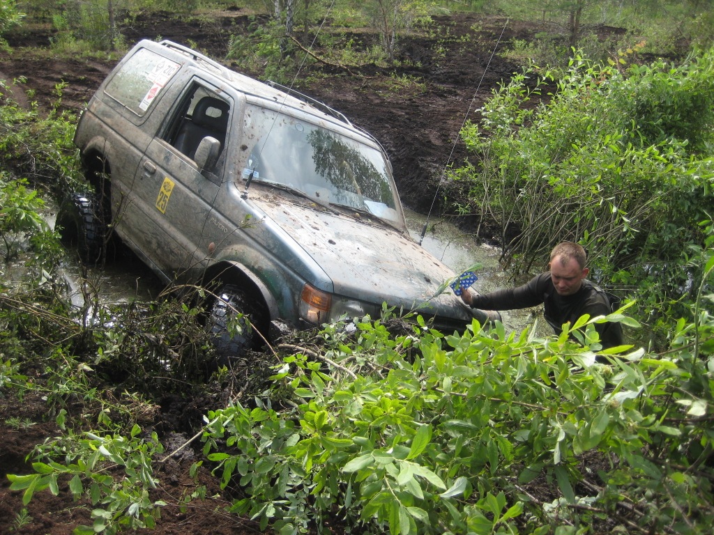

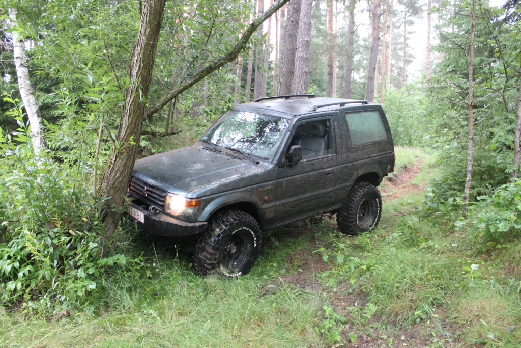

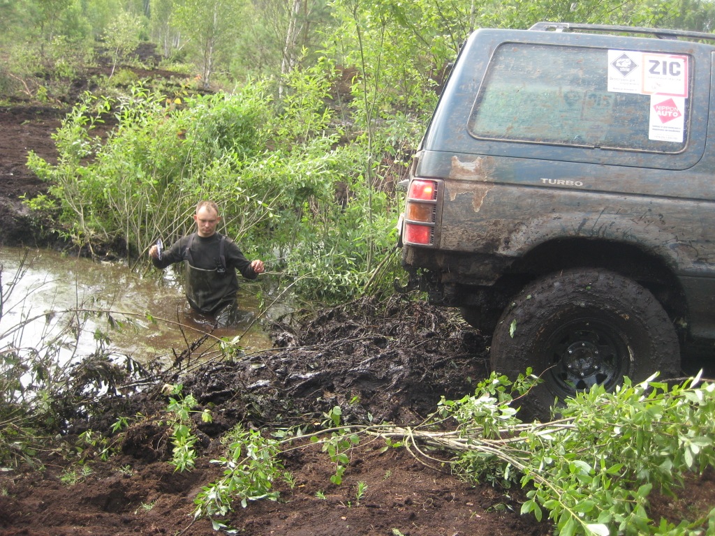

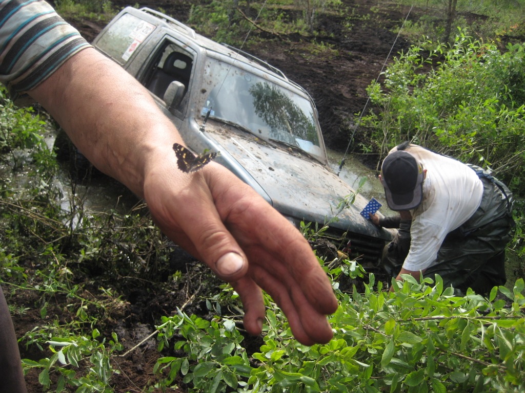

На выходных тоже прокатались зачетно
