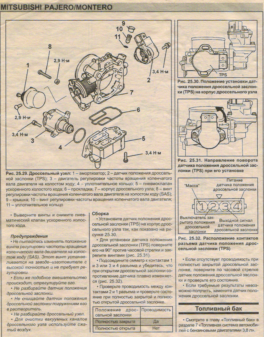

Жорик Вартанов писал(а):В общем парни всем огромное спасибо!!!!!
Долго я вчера мучался, не поленился снял дроссель заново, выставил зазор заслонки(пановой).
Мучался этим мультиметром час(В итоге нашёл старый отцовский"Советский" со стрелками) Прозванил клапан, Всё прозванивается только на одном контакте получилось"Сопротивление" маленькое.
Поставил как был датчик дроссельной заслонки(кто-то его сдвинул на крайнее положение.(поставил по следам от краски)).
Далее как говарил DenVer обучил холостому ходу НЕ ПОМАГЛО.
Итог на дросселе сверху выкрутил не один оборот болт и пожалуйста вот фото(он сначала как мне показалось зашипел, а потом когда ещё чуток повернул затих) Или Я "ГОНЮ" уже.
Покатаюсь дальше видно будет, мне сказали что сейчас расход будет большой, зря я крутил этот болт.
Ну так как дела?
Прогревочные сейчас у меня 1000-1100.
Расход вроде остался без изменений, стала глохнуть как включаю передачу, D или R причём часто.
И потряхивает её, Поменял крышку трамблёра и бегунок изменений никаких.... Думаю провода менять.

Почитай, попробуй так

DenVer писал(а):Не плохая статейка. Вот только знать бы толщину щупа, для каждого мотора. А так обычно на сканере регулируют
0,65мм если память не изменяет на наш

DenVer
Распечатал и ничего не видно, всё размыто,В своей книжке такого не нашёл.
Сегодня поменял топливный филитр и проверил все цилиндры на наличие искры.
Искра есть , а машину колбасит,при включении передачи глохнет.
---- Заменены свечи, крышка трамблёра, бегунок, топливный фильтр,промыт дроссель, выставлен зазор,проверен клапан ХХ,Хотел сегодня помыть форсунки не успел.Искра на всех свечах есть(завтра какойто умный человек мне сказали будет что-то замерять на ВВ проводах, отпишу результат). На диагностику сказали смысла ехать нет, т.к ЧЕК не горит. Копаем....Думаем.....Решаем.....
Она не то что "пятерит она как будто чктверит".... :evil:

А когда просто открываешь читабельно? Этот скан не с Легионовской книги. У меня при открытии все нормально читается(((

Распечатал через фотошоп, проблем нет, все читается отлично.... краски только дофига уходит((((

Жорик Вартанов писал(а):DenVer
Как это нет смысла ехать на диагностику? :=-O: Нет смысла просто снимать ошибки, их скорее всего нет, при условии, что лампочка рабочая. Подцепить на сканер и смотреть параметры работы авто. Очень многое узнаете о своем авто.
