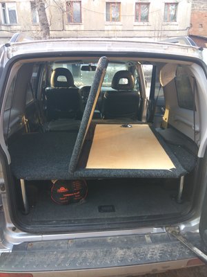

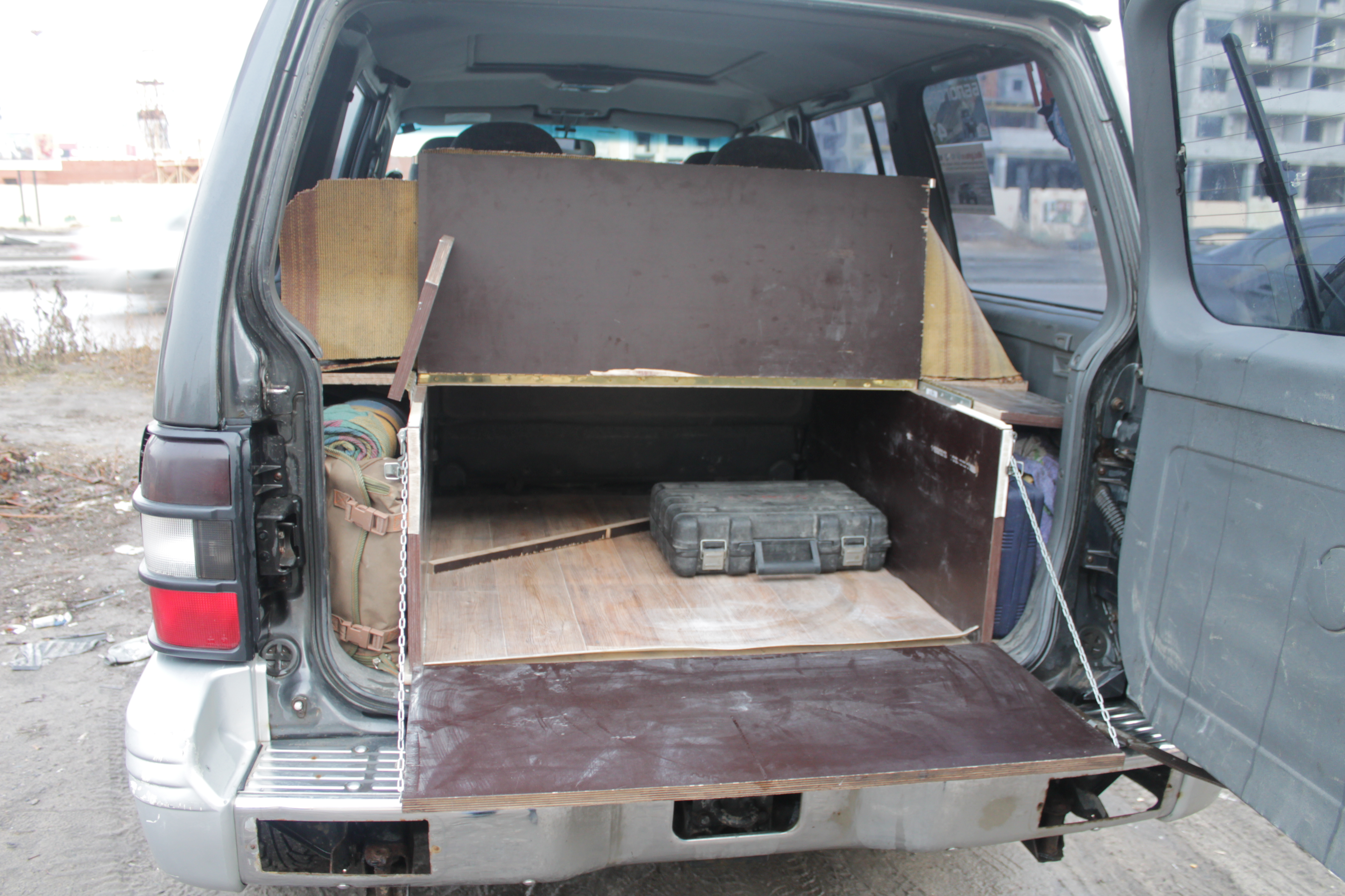

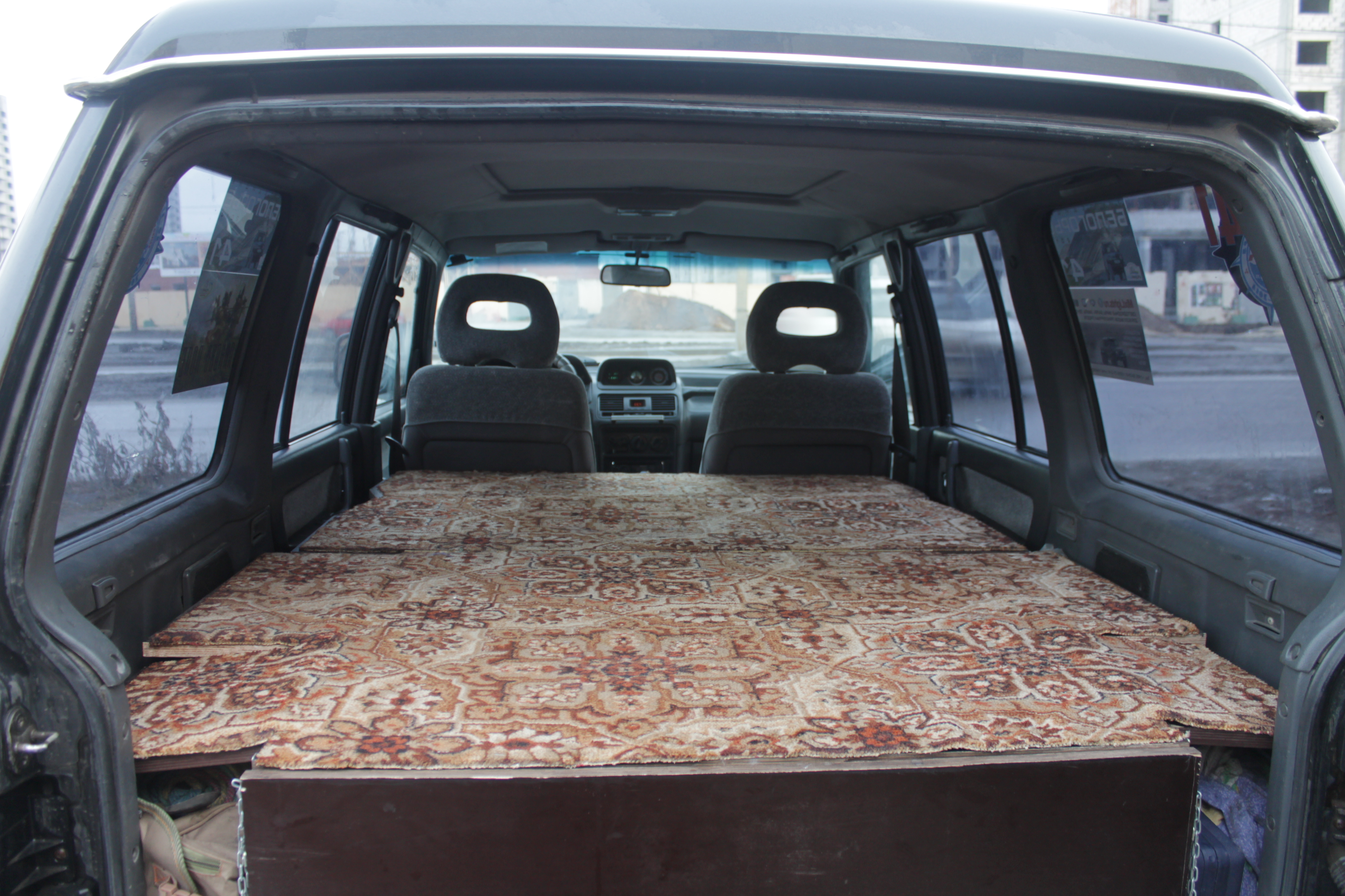

Вот что получилось у меня. Не так КРАСИВО как у многих, но этим доволен. Фанера 18 мм была подарена другом. Три вечера в гараже потраченного времени.

Задняя крышка хороша. Можно использовать как столик.

Так и есть! Чаще обеденный, в дороге.Санчес75 писал(а):Задняя крышка хороша. Можно использовать как столик.

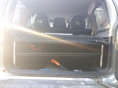

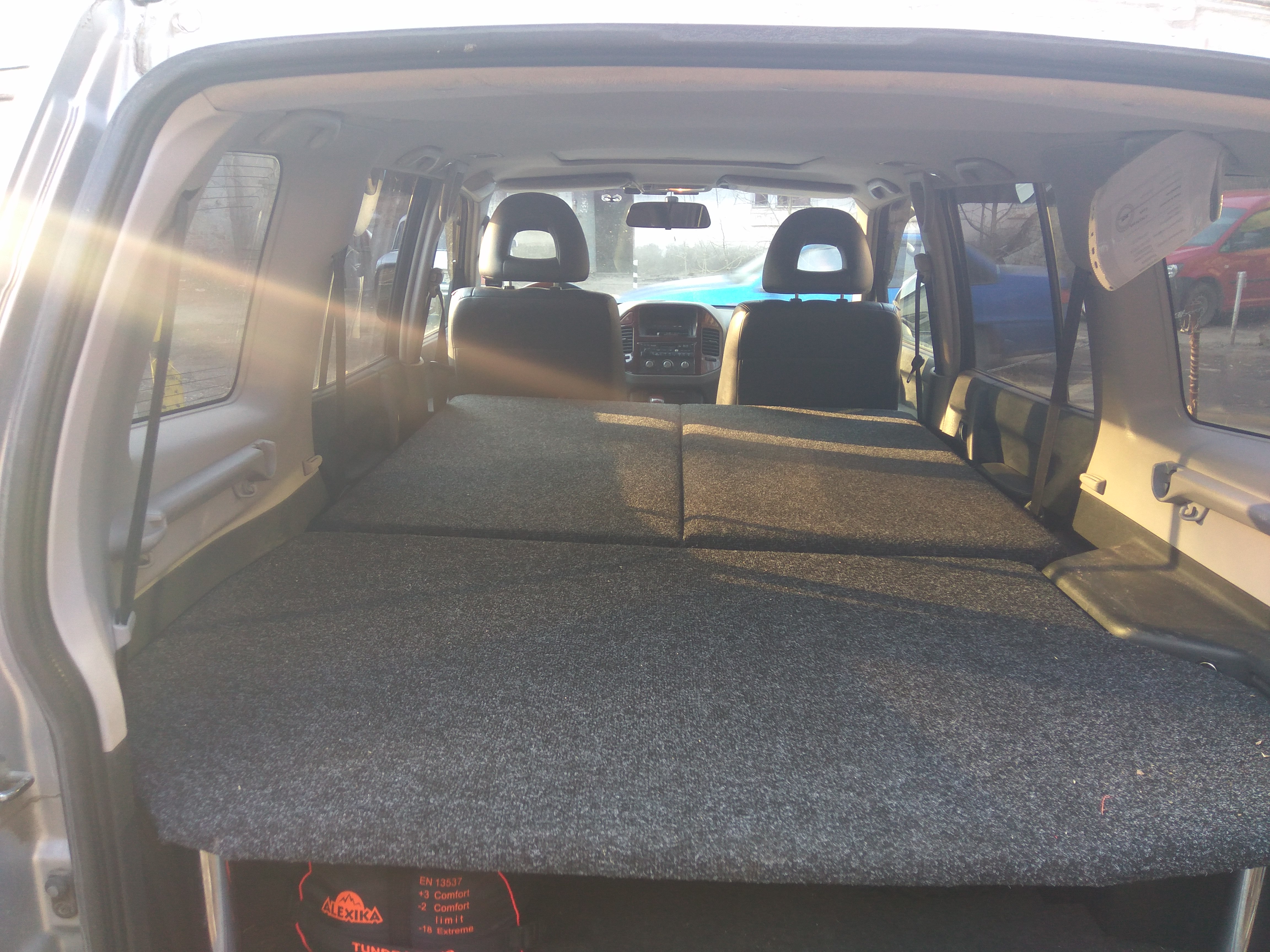

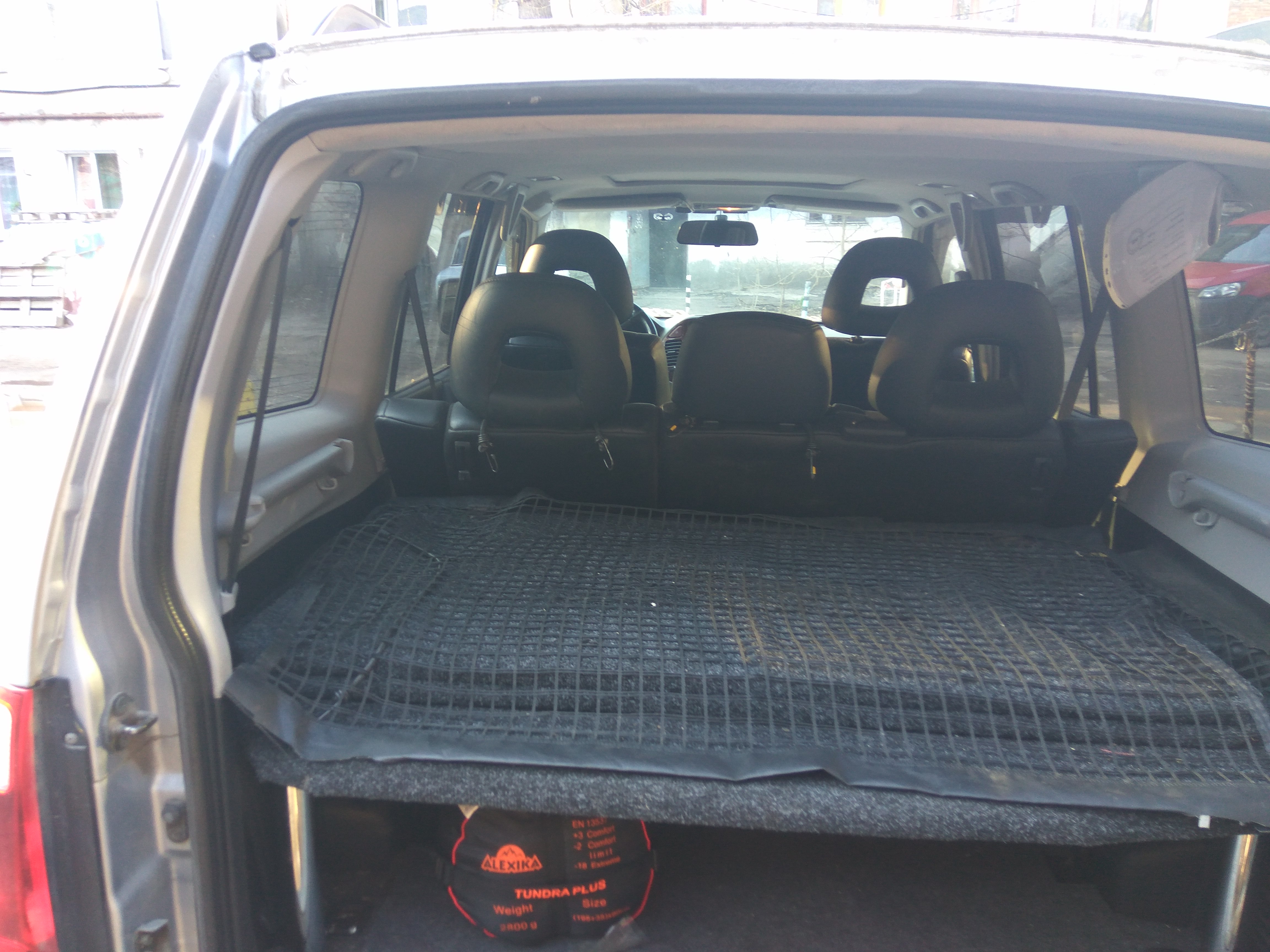

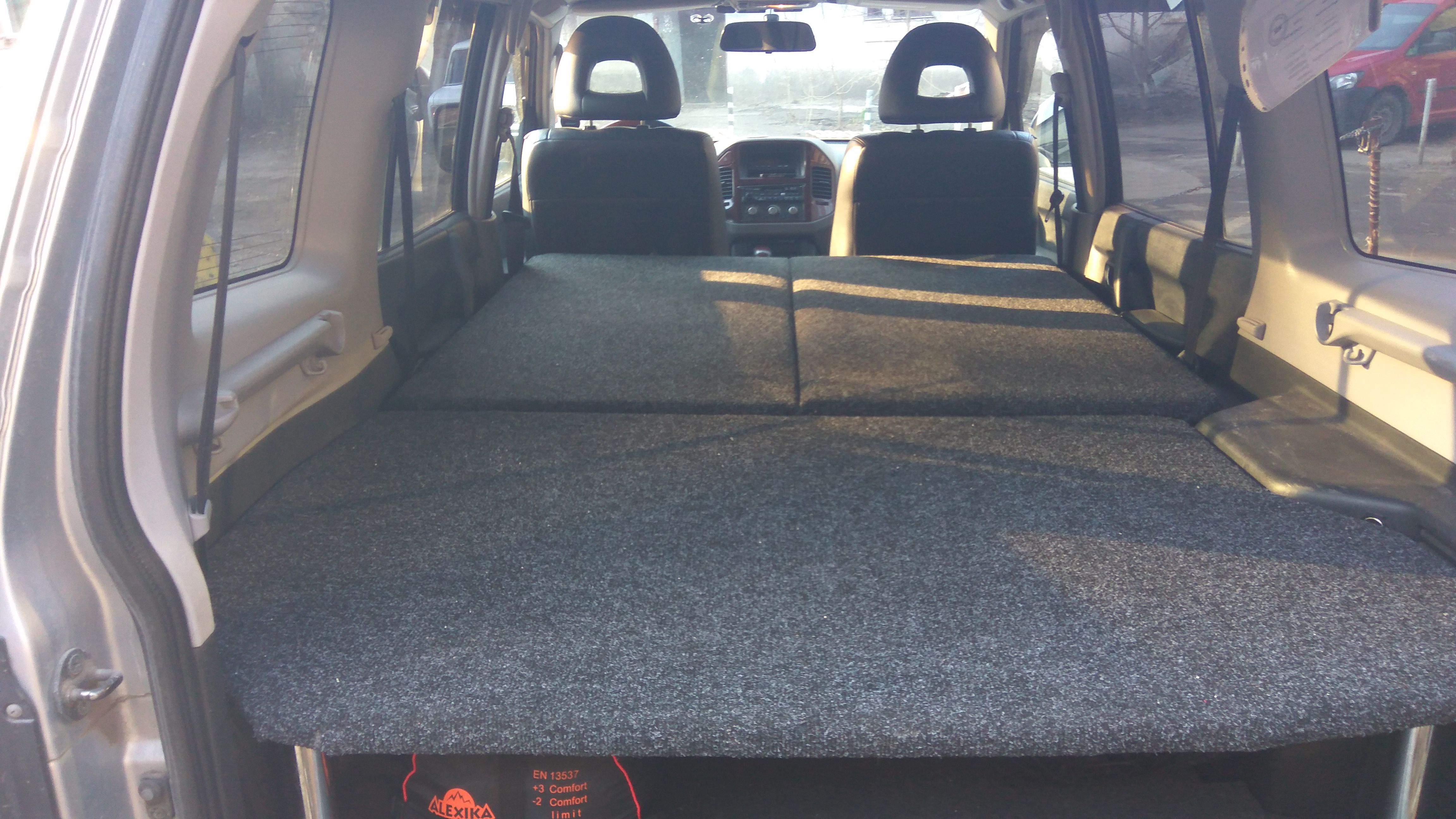

Доброго всем времени суток.
Мои 5 копеек.
Здесь на форуме увидел полку из фанеры.
Решил повторить
30 тысяч километров назад поставил
Себе спальную полку.

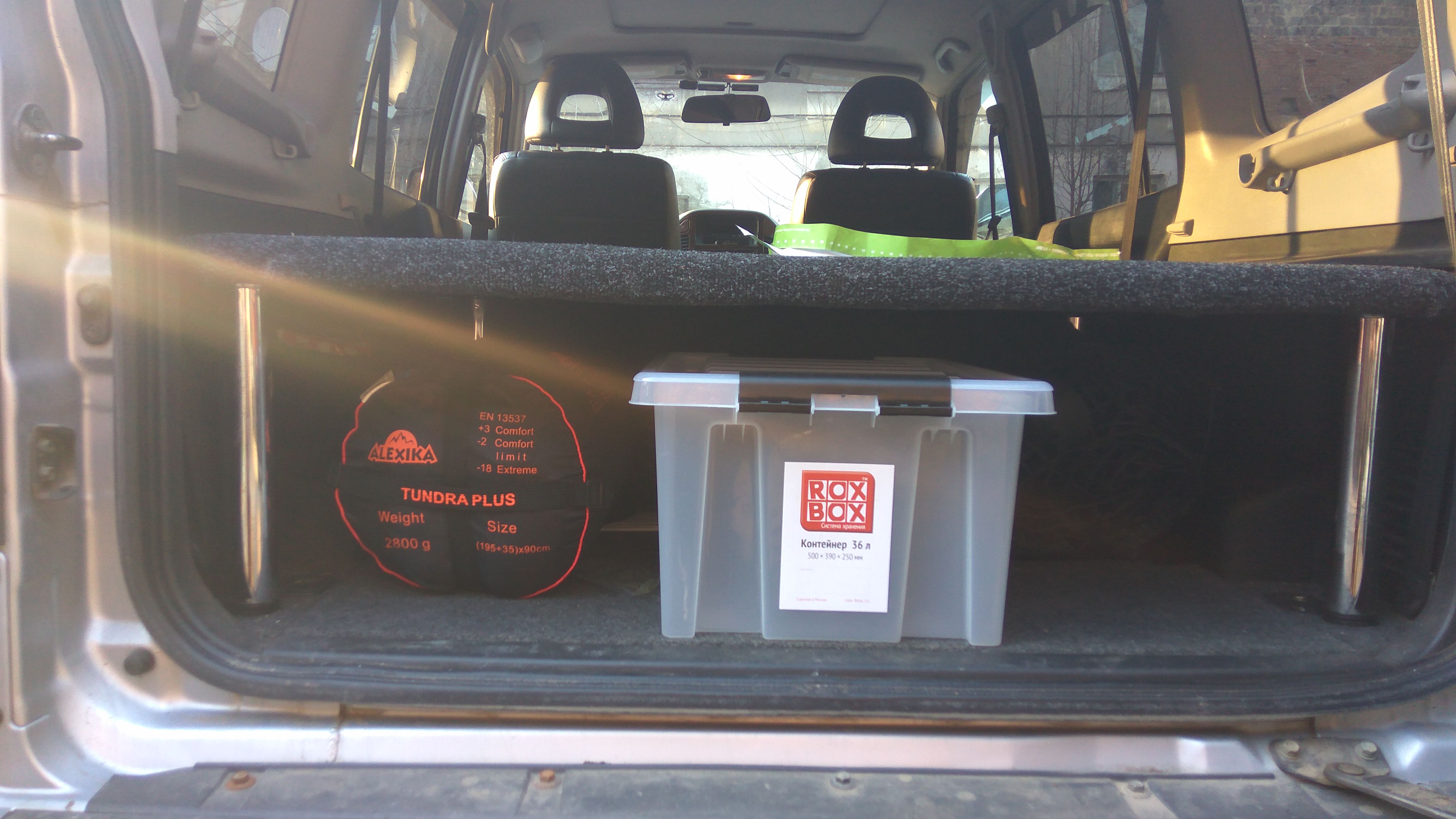

2 листа фанеры 21 мм, рояльная петля, 6 мебельных опор, электролобзик со степлером, кусок ковралина и туристическая пенка. Вырезал по шаблону положил пенку степлером прибил ковролин. Бюджет предприятия около 10 тысяч. И два вечера свободно го времени.
Теперь палатка не нужна. По размерам как кровать полуторка. Раскладывать 5 минут.Ниша в багажнике доступна.
Для упаковки багажа использую пластиковые боксы из Лерой Мерлен.
В них помещается весь шмурдяк. И удобно. Крайний левый кухня, средний необходимое(огнетушитель, трос, инструмент и прочее) третий по ситуации.

Класс. Кинь в кличке подробности и чертежики. Я когда на рыбалку в Астрахань или на Кольский езду, машина битком, даже задние сидения снимаю. Только два в впереди. Боюсь, что с полькой все не поместиться. А полка с'емная или намертво прикручена? На ближнюю рыбалку в самый раз было бы.

Начну с грустного.Sasha1970 писал(а):Класс. Кинь в кличке подробности и чертежики. Я когда на рыбалку в Астрахань или на Кольский езду, машина битком, даже задние сидения снимаю. Только два в впереди. Боюсь, что с полькой все не поместиться. А полка с'емная или намертво прикручена? На ближнюю рыбалку в самый раз было бы.
Чертежа нет, все делал по месту.
Выкройка из картона (упаковка холодильника) маркер ножницы. Я долго мучился с выкройкой. То тут не подходит то там. Дед подсказал. Берем маркер кусок проволоки пол метра где-то.
Маркер на проволоку как молоток крепим. Типа буквы Т где длинная сторона проволока. Поворачиваем на 90 градусов эту приспособу. Чтобы от маркера проволока отходила горизонтально, а маркер стоял вертикально. И ведем проволокой как копиром по кривым поверхностям а маркер нам рисует кривую на выкройке. Нужно 6 мебельных опор. В виде труб.
4 на основное отделение. 2 на дополнительное. Полка просто у меня стоит. От смещения вперед её ограничивает вырез под выступ багажника тот что если смотреть сзади находится справа(последнее фото) и спинка заднего ряда сидений. Полка вырезана весьма точно и садиться в натяг. Задняя спинка сиденья чуть откинута назад и тоже не дает смещаться.
По началу думал все к полу закрепить возможность такая есть. Но опыт показал что и без этого все стоит как влитое. Да и разбирать если везти габаритные грузы быстро. В личку не стал писать. Думаю что у многих вопросы будут похожие. Пусть будет доступно. По поводу вместимости багажника с полкой . Она вырастет, так как есть дополнительная горизонтальная поверхность.

Бочка с кухонной утварью, газовый баллон, большой рюкзак и т.д. боюсь не войдут стоя. На задних сидениях спинки просто положены вперед на сидушки, правильно? Будь добр. Сделай фото мебельных опор и вид с задних боковых дверей в разных положениях полки.kotei писал(а):Начну с грустного.Sasha1970 писал(а):Класс. Кинь в кличке подробности и чертежики. Я когда на рыбалку в Астрахань или на Кольский езду, машина битком, даже задние сидения снимаю. Только два в впереди. Боюсь, что с полькой все не поместиться. А полка с'емная или намертво прикручена? На ближнюю рыбалку в самый раз было бы.

На фото видны две площадки для крепления ножек для дополнительного крепления раскладывающиейся полки. Ноги на резьбе. Задняя часть второй половины спальника одной стороны ложится на сложенную спинку заднего сиденья. Другая половина стоит на ножках. Ножки на резьбе вкручиваются.Sasha1970 писал(а):Бочка с кухонной утварью, газовый баллон, большой рюкзак и т.д. боюсь не войдут стоя. На задних сидениях спинки просто положены вперед на сидушки, правильно? Будь добр. Сделай фото мебельных опор и вид с задних боковых дверей в разных положениях полки.kotei писал(а):Начну с грустного.Sasha1970 писал(а):Класс. Кинь в кличке подробности и чертежики. Я когда на рыбалку в Астрахань или на Кольский езду, машина битком, даже задние сидения снимаю. Только два в впереди. Боюсь, что с полькой все не поместиться. А полка с'емная или намертво прикручена? На ближнюю рыбалку в самый раз было бы.
Высоту спалки подбирал такую чтобы спинка сложенных задних сидений была опорой для второй половины спальника. Сфоткать сейчас нет возможности.

Ну а по поводу газ баллона. И кухни в бочке
Баллон можно положить горизонтально.
Кухню из бочки переместить в бокс.
Рюкзак войдет без проблем.
Хотя опять же если литров на150 то хз.
Это как всегда.
Кому подойдёт кому нет.

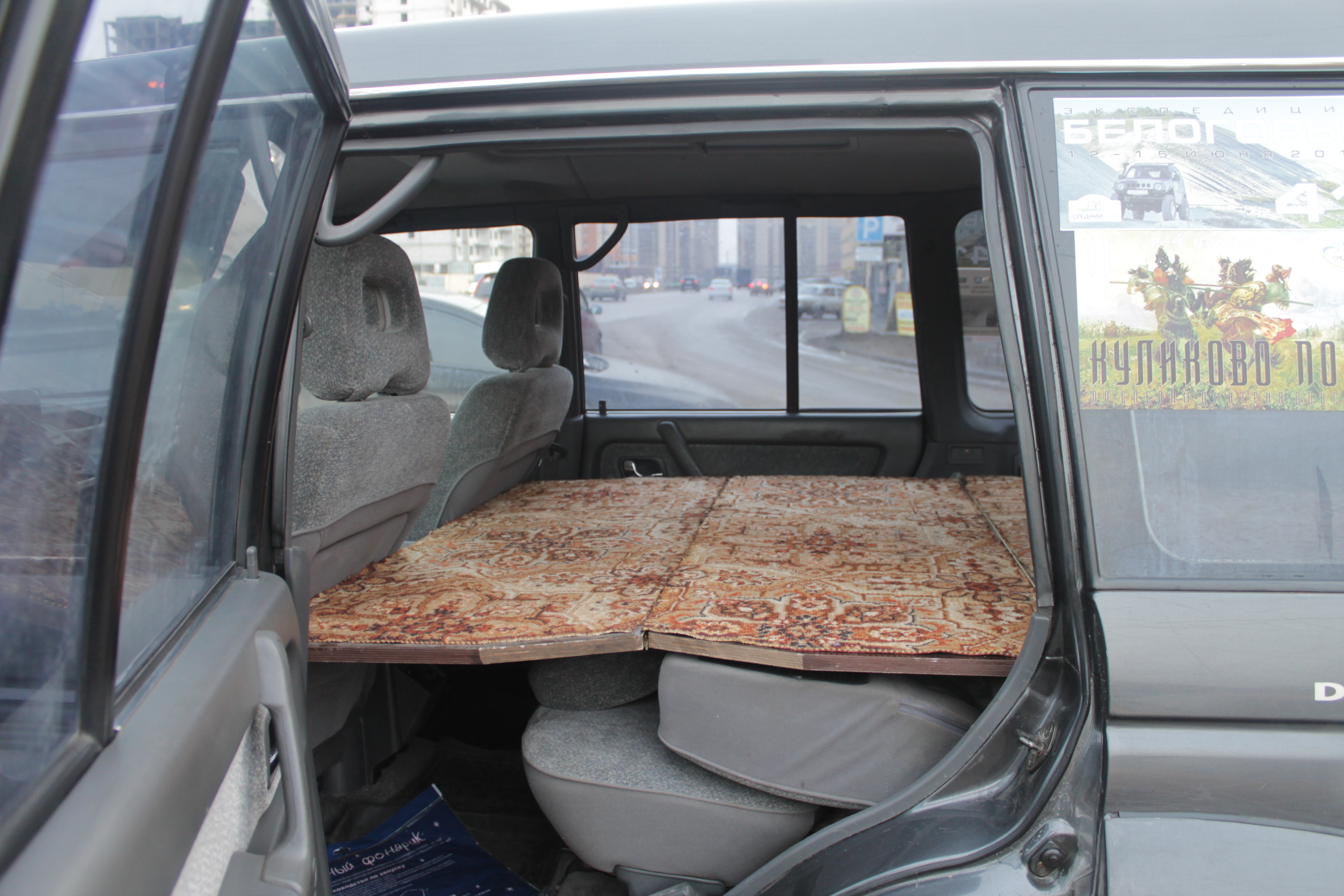

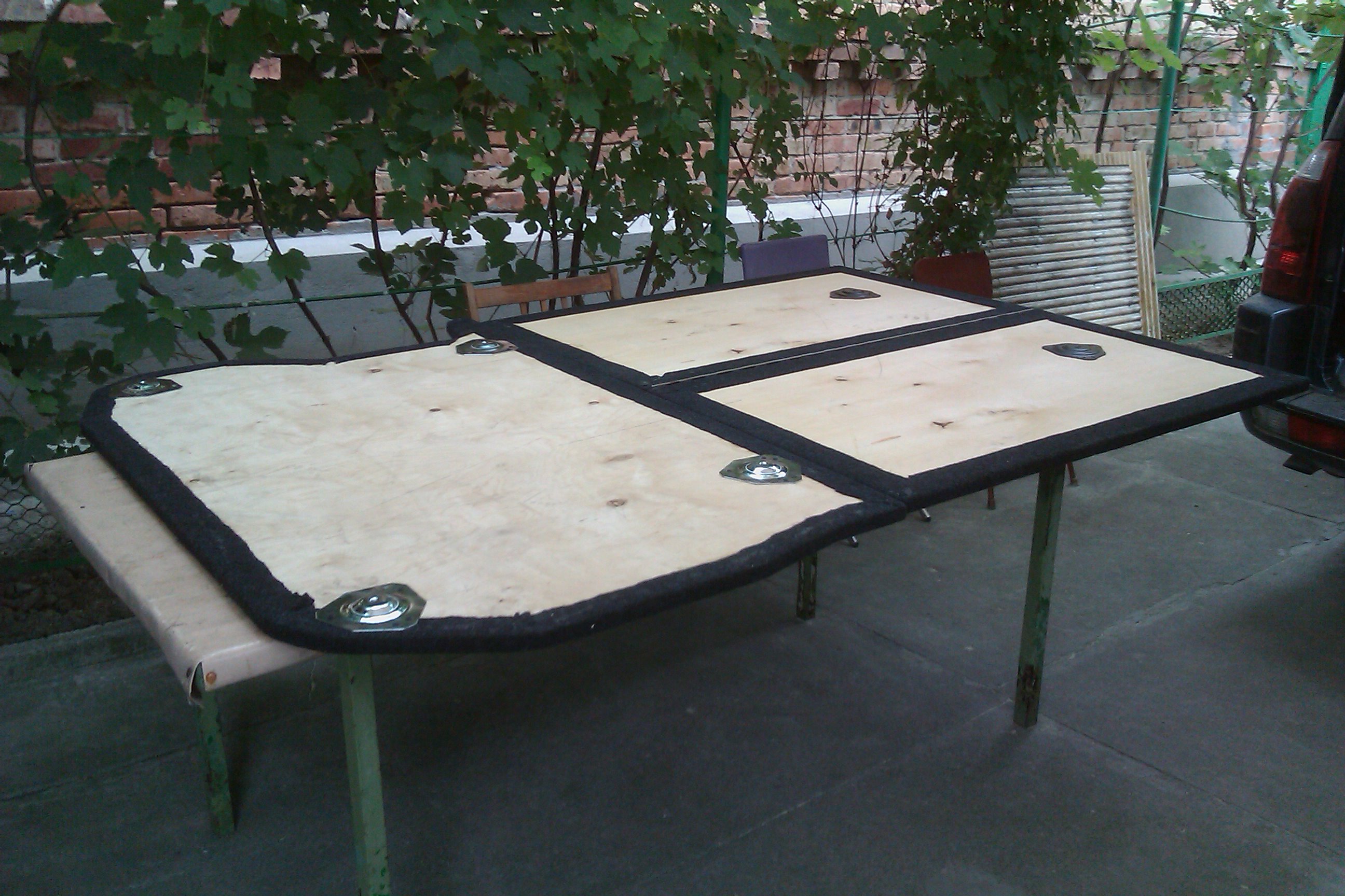

Фотка не моя, из темы по которой делал.
У меня сделано точно так же.
