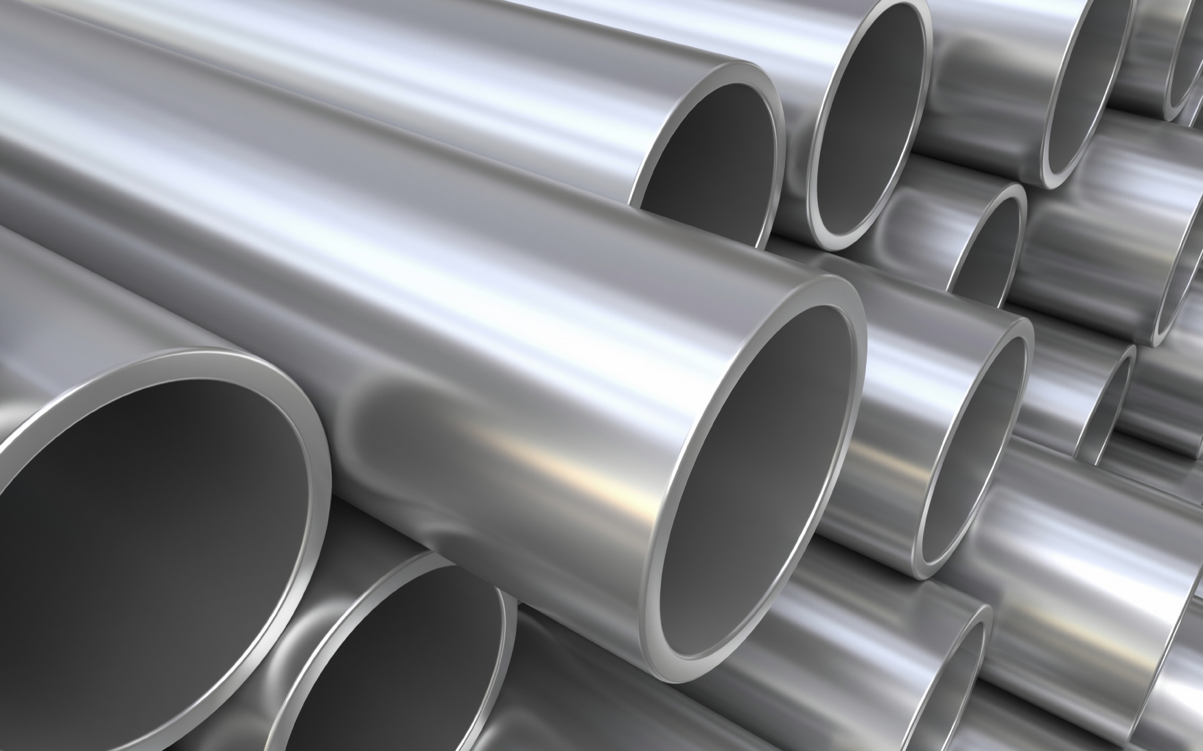

Re: Прикиньте! Трубки кондея сгнили
Не, лучше труба алюминиевая круглая
, а рукава только на фото в интернете видел. Может, Вы фотоотчёт по подобной работе "выложите", мы с коллегами и посмотрим на эти резино-технические изделия?
ПыСы. Улыбнуло от фразы "...ни одна машина не вернулась по гарантии".
