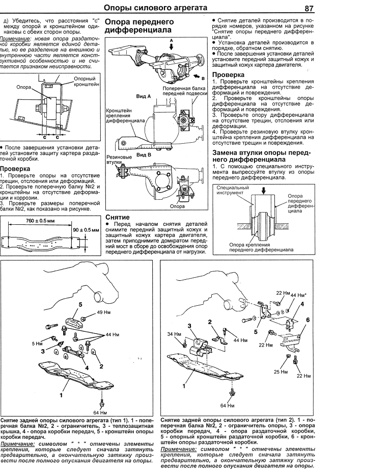

Советую внимательно прочитать всю тему. На предыдущей странице даже скан мануала выложен.

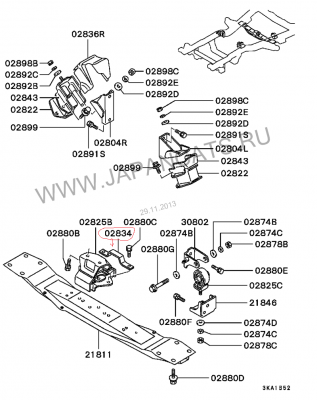

а где номера опор то тут? Вроде обещали выложить. т.е. раздатка на 3-х опорах держиться? А у АКПП есть опоры?

Вся подвеска это ДВЕ подушки двигателя и ОДНА опора под раздаткой,плюс боковая опора чтобы вся конструкция не дрягалась!

Сообщение duratrak »
<Вавил> писал(а):а номера то?
Mitsubishi 3204A005 Опора раздатки 767,85

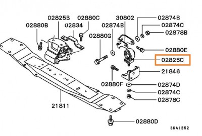

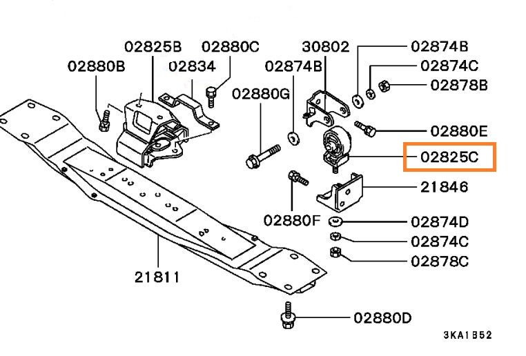

Вчера менял опору которая под МКПП. прикрутил к МКПП сначала. потом конец балки поперечной(что под опорой) прикрутил на один болт с одной стороны авто и... не смог завести вторую сторону балки под отверстия чтобы болтом прихватить(не хватило визуально 2-3см): помешала опора предварительно прикрученная. она не налезала на балку. Типа надо было податькоробку с мотором на скоко-то вперёд. в общем обманул: ослабил болты которыми опора крепится к МКПП так, чтобы опора качалась вперёд назад как маятник. сделав так получилось завести второй конец балки на место. прикрутил. потом прикрутил опору к самой балке и только после это затянул болты крепящие опору к МКПП. резинки на опоре видно чтонагрузились(ближе к носу видно что сжалась, а которая к корме - видимо несколько растянулась). Вот . мне кажется что это не очень правильно. подумал что опоры под движком испортились, но визуально не деформированы(впрочем, сравнить не счем, бо не видел заведомо исправные опоры). что делать? может поменять опоры под движком? они вообще к раме строго в определённом положени крепятся, или там есть возможность опору двигать вперёд/назад/лево/право - типа регулировать ? я представлял себе что при замене всё должно было лечь/встать на свои места без всяких натягов и т.п. Старую опору менял по причине того, что одна из резинок опоры оторвалась, оторвался один из двух болтов крепящих опору к балке. и это, отутствует железяка под номером 02834. Нуна ставить. я так понимаю это необходимый элемент, видимо предохраняет опору от отрыва от балки. нет ни у кого случайно?
а если менять опоры под двигателем, что из кучки на рисунке нужно покупать? достаточно только упругий элемент 02822, или что-то ещё.

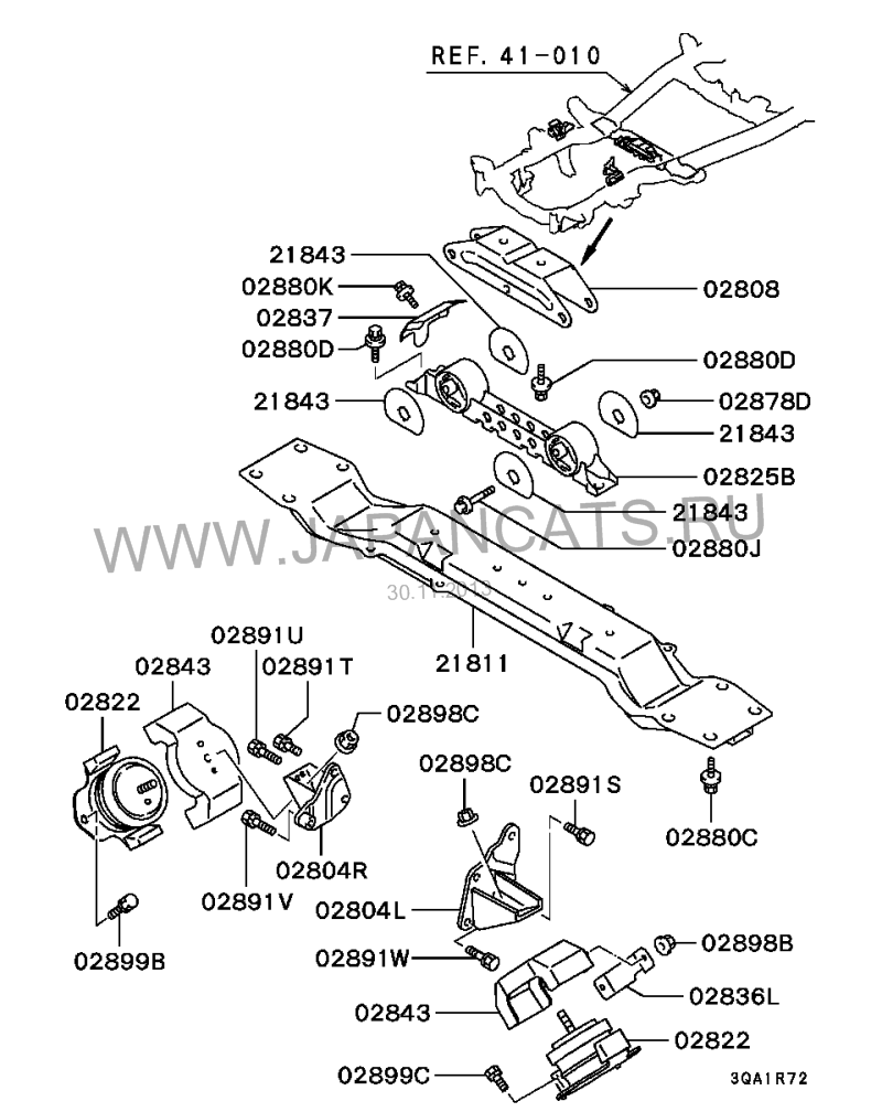

я так и не понял что за опора... может на AWD по другому? Не дает он мне этот номер по ВИНу

<Вавил> писал(а):Это крепёж движка. Такие у меня есть!
028258 - опора раздатки. У меня такая

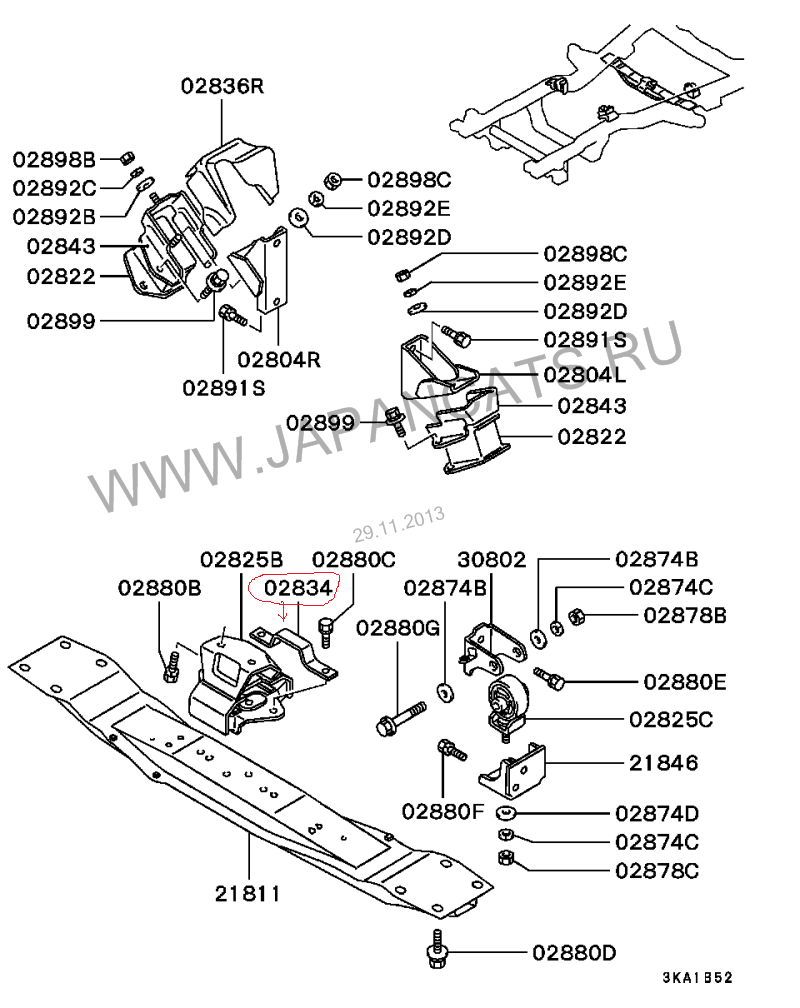

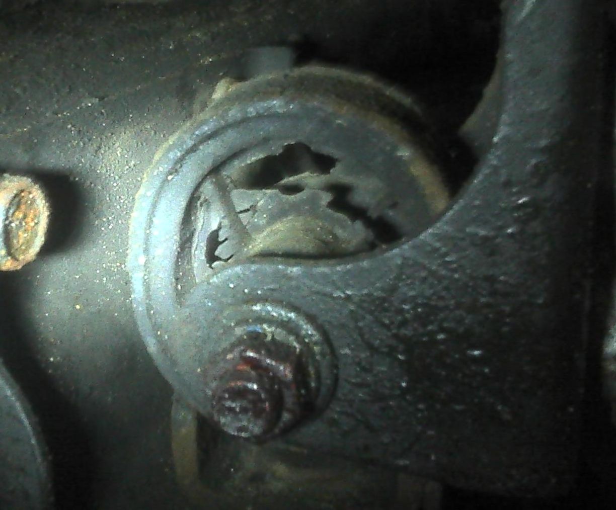

Я бы хотел с общей помощью тоже прояснить для себя вопрос с подушкой раздатки. Был не так давно на сервисе, просто менял масло. Сервис джипами не занимается (Шкоды и Фольксвагены). Мастер, менявший масло, сказал, что у меня порвана подушка раздатки и нужно срочно менять. Картинку мне дали. Проблемное место обвел в рамочку.

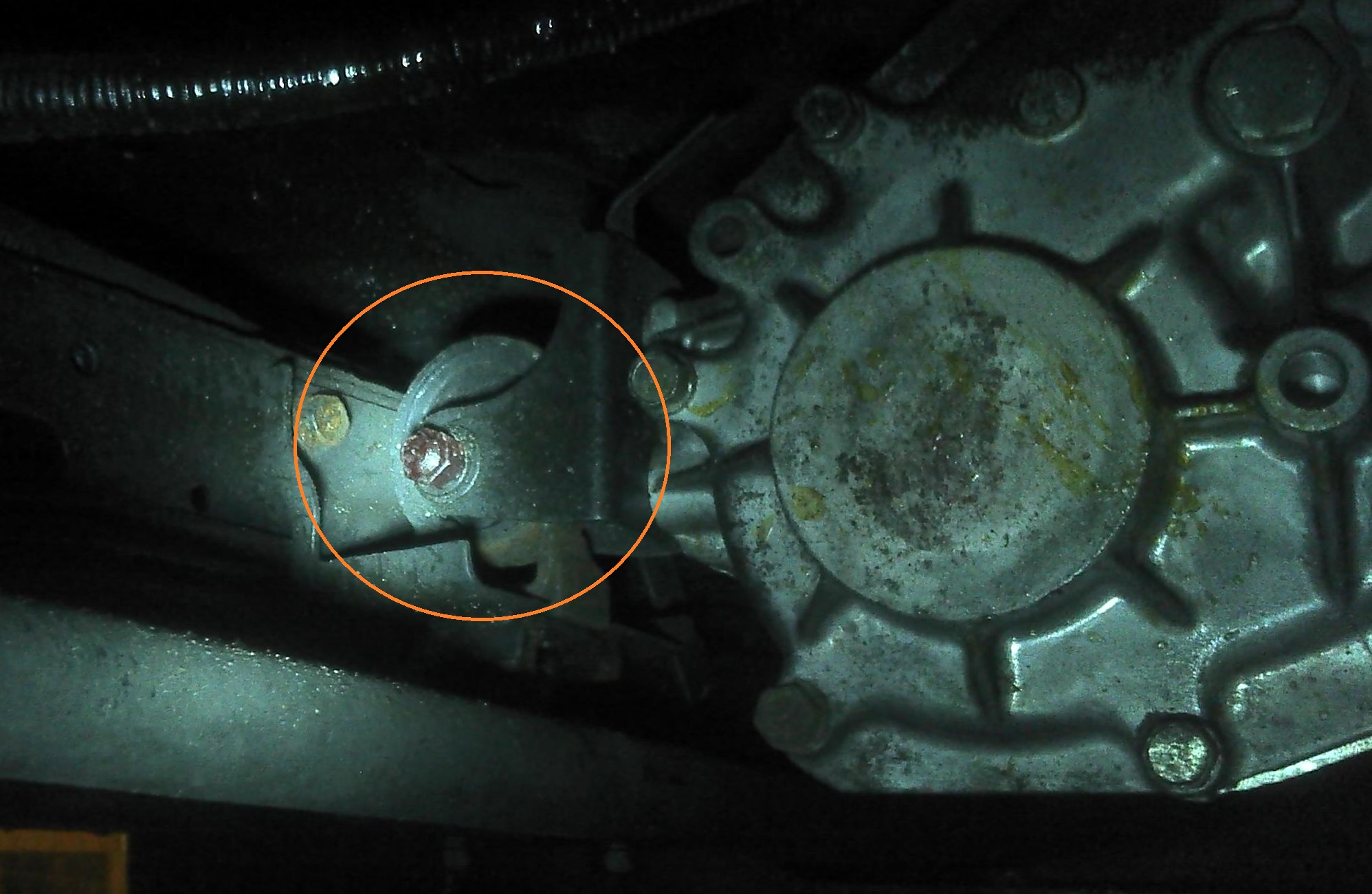

Потом в яме попытался сфотографировать это дело. Вот оно, как я понял.

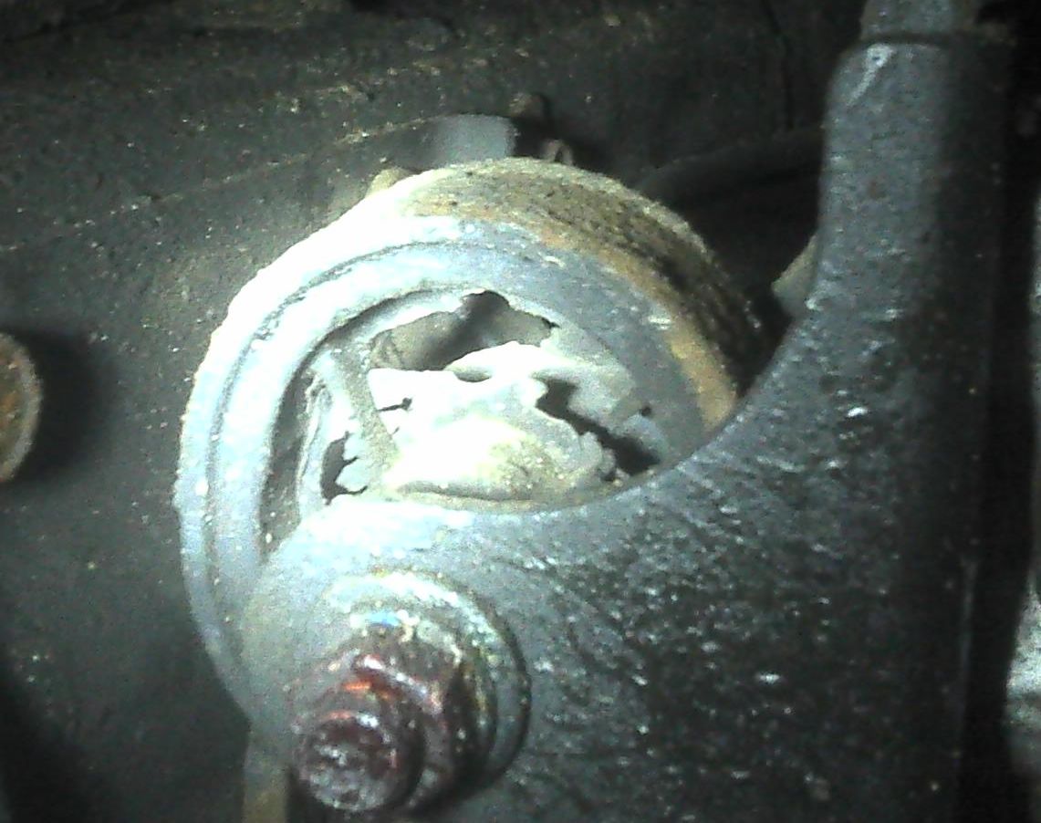

И в ближайшем рассмотрении:
Други, просвятите плиз ! Правильно ли я всё понял, и точно ли надо менять ?
