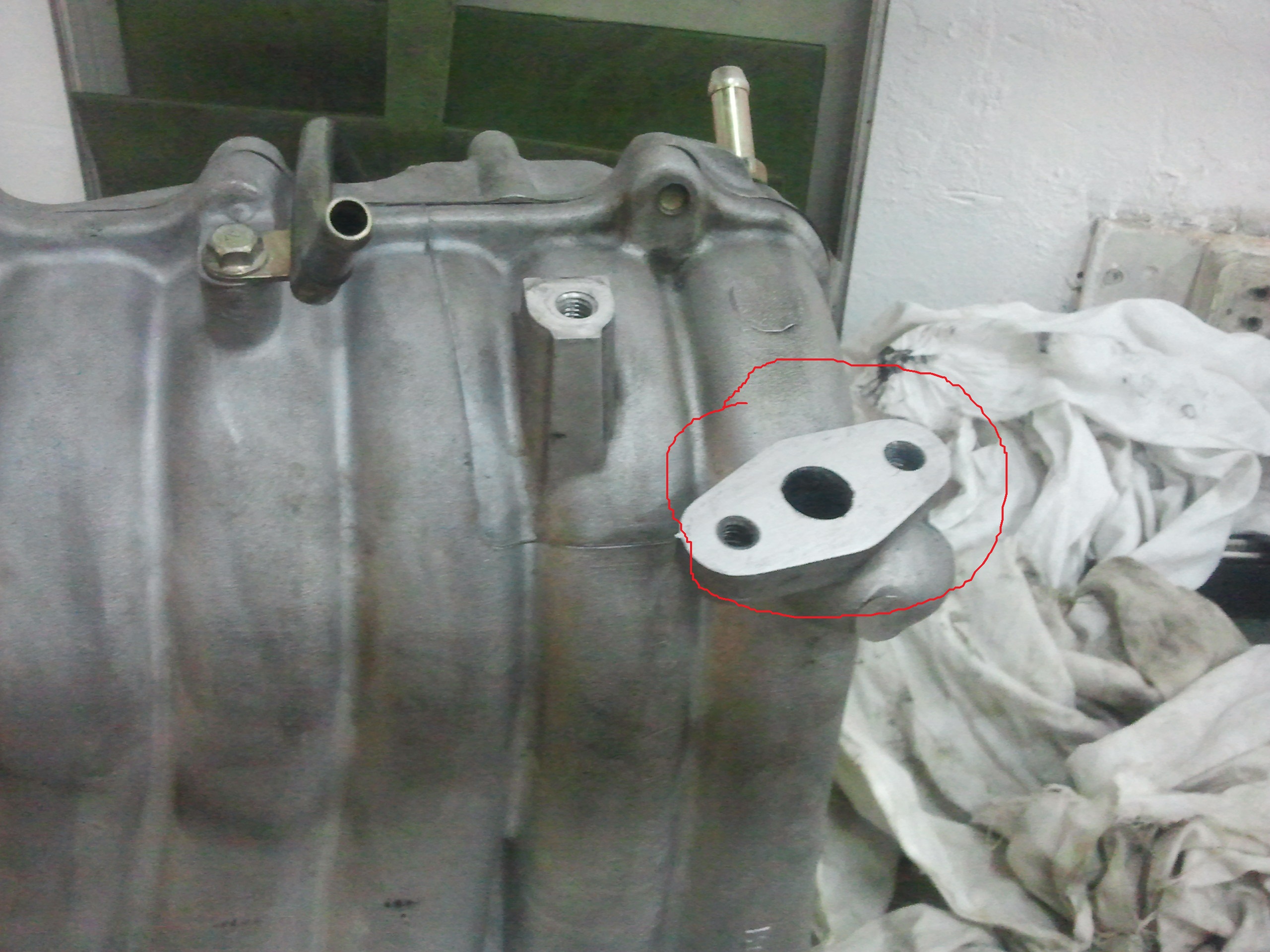

master71 писал(а):
DenVer писал(а):А чем закончилось то?
А еще не закончилось.Поеду 8.11 разбирать и разбираться.Пока купил прокладки разные на впуск и дрос.заслонку,герметик термостойкий.Основная версия пока из всех найденых это подсос воздуха из под коллектора,хотя и с егр может и втулка оси заслонок и перепускной клапан не надет,версия была.Вообщем,если в четверг закончится,то отпишусь везде,где спрашивал.А то может и мелочь какая глупая была
Проблему решили.Подсасывало воздух на стыке трубки от выпускного коллектора,к впускному.Где стоит стальная прокладка.Посадили на термостойкий немецкий герметик.
DenVer
Сообщения: 19767
Двигатель:: бэнзин
Мой автомобиль(и):: TLC-200
Откуда: Краснодар
Благодарил (а): 141 раз
Поблагодарили: 490 раз
Re: Машина не заводится +сдох РХХ (решено)
Сообщение DenVer »
Поздравляю! ЕГР сосало))))

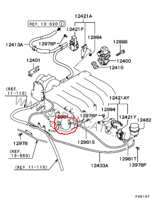

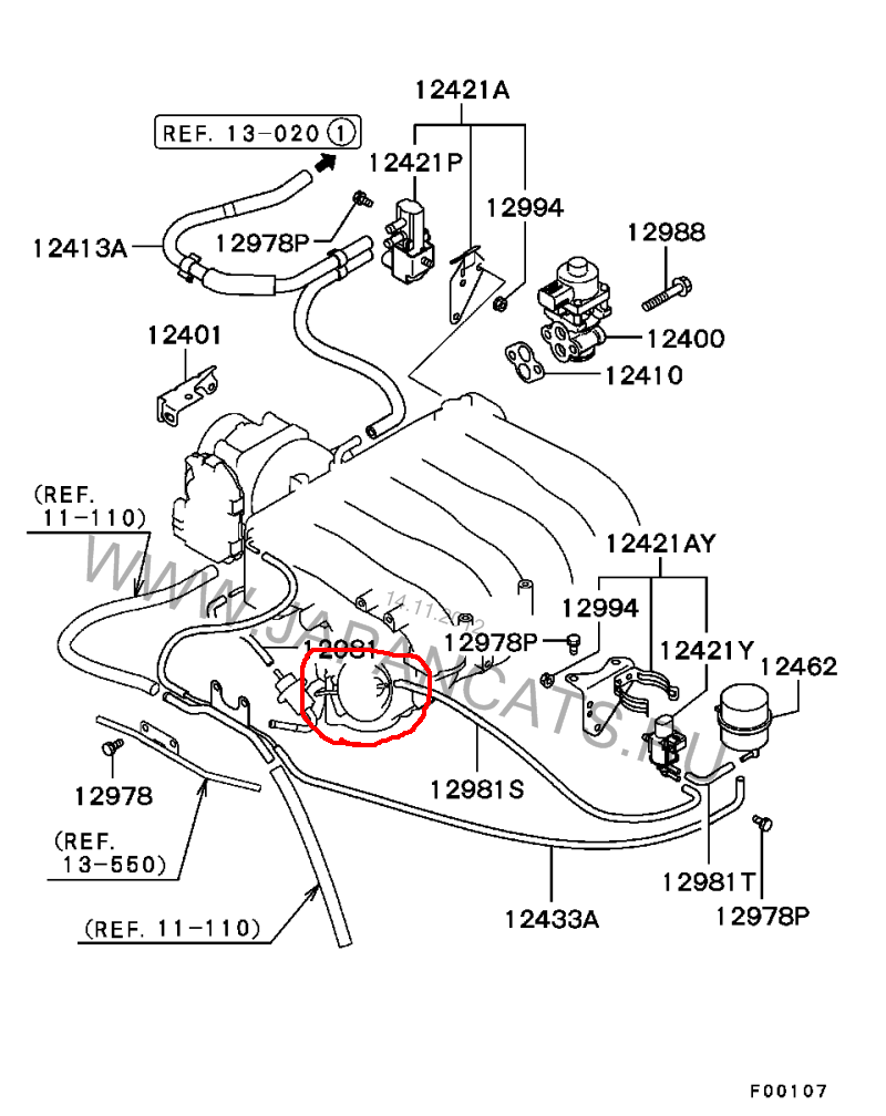

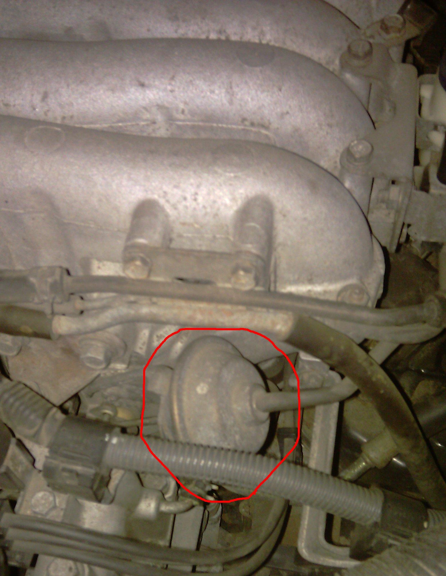

roma-d
Сообщения: 53
Зарегистрирован: 20 дек 2011, 22:51
Мой автомобиль(и):: Другая
Откуда: Новая Москва
Откуда: Троицк
Благодарил (а): 26 раз
Сообщение roma-d »
Можно то же в этой теме свой вопрос задать. Как и у master71 выскочили ошибки 0171 и 0174, именно когда останавливаешься на холостых. Полез смотреть подсос воздуха. Шипение воздуха услышал из этой байды которая на фото, когда шевелишь шток то усиливается то уменьшается. Помогите идентифицировать эту детальку (видимо какой-то пневмо клапан).
