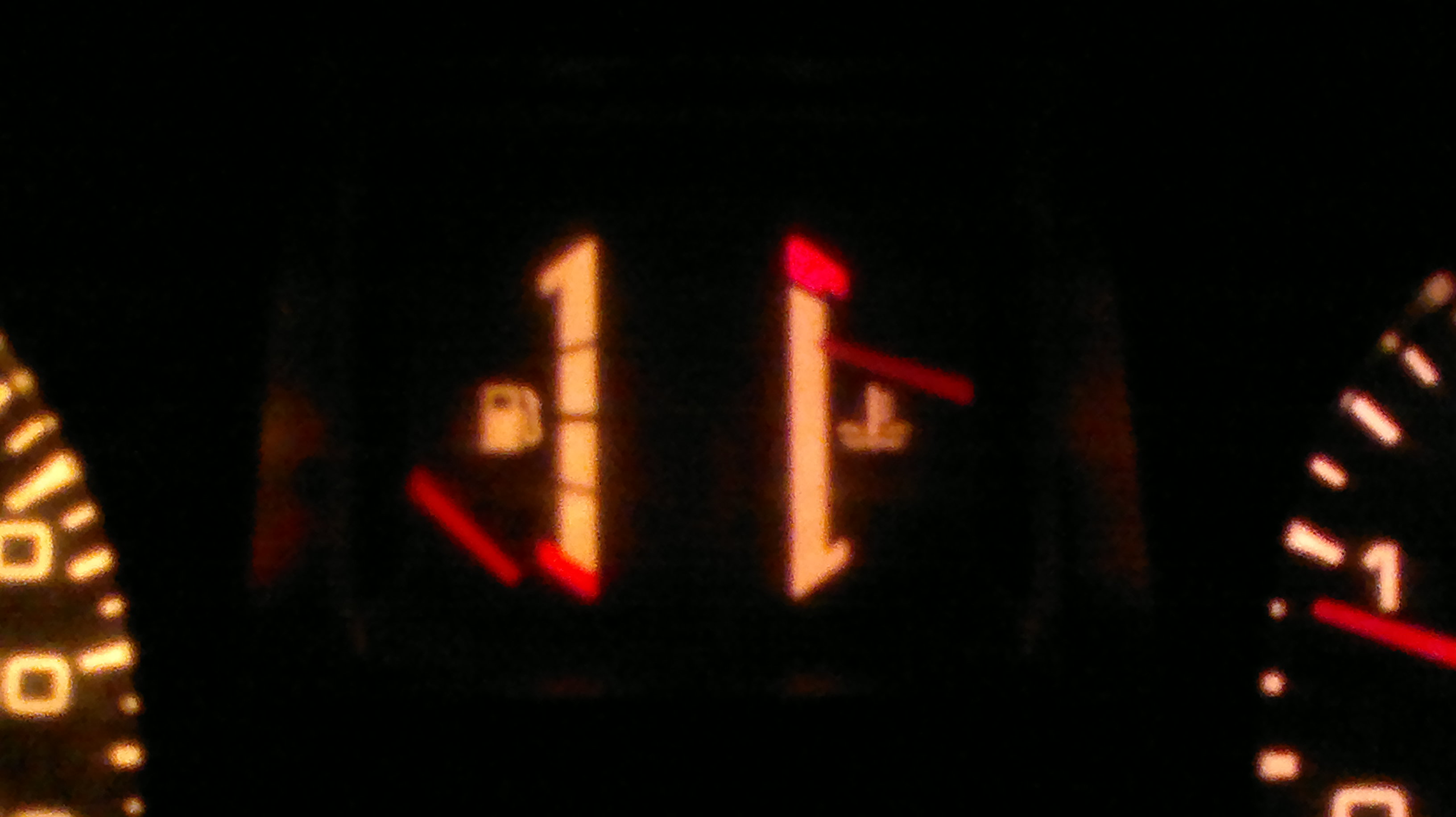

Всем привет!!! поставил машин к Дизельману опять начала греться!!! приехал поменяли термостат, после с утра поехал на работу не доехал ЗАКИПЕЛА, приехал второй раз проверили пузырики мать их, (теперь думаю, что в первый раз посмотреть нельзя было?) теперь вопрос почему, как, что это такое? ведь 10000км назад перебрали движуху, машину не перегревал ездил в горы на Кавказкий хребет с 19.08 по 01 .09.2011г. а так город, работа. Сейчас бошку Сергей снимать будет пока никаких выводов не делает, говорит смотреть надо,
пы сы: сфоткал вот как датчик показывает!!! и что самое главное бурлела не по детски, Я быстро заглушил ну и начал обзванивать............. зы: хотя мне говорили что это нормально и машина не кипит!!!
