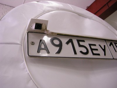

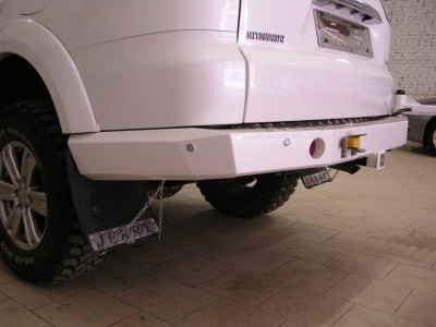

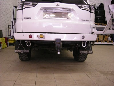

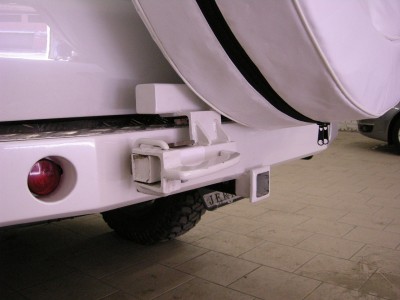

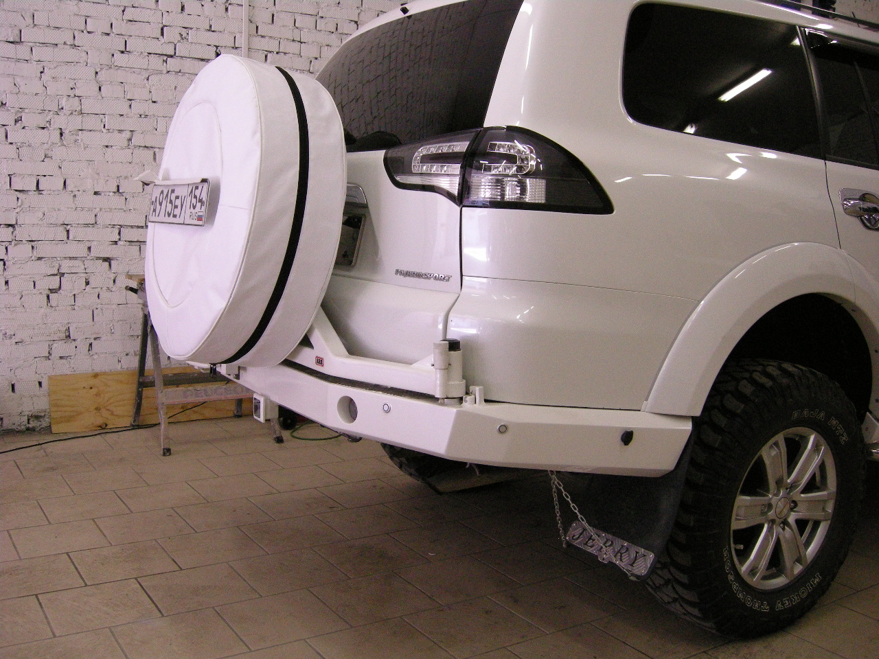

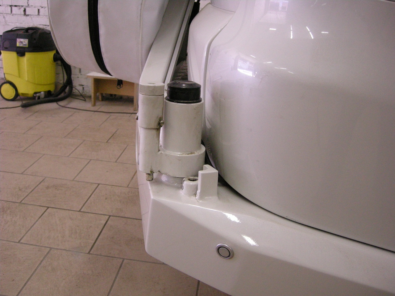

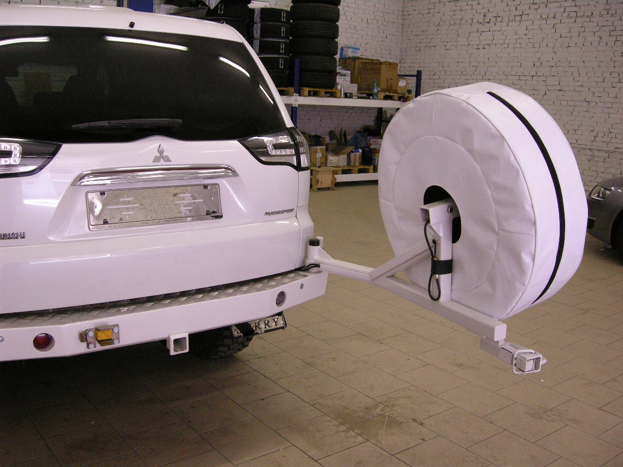

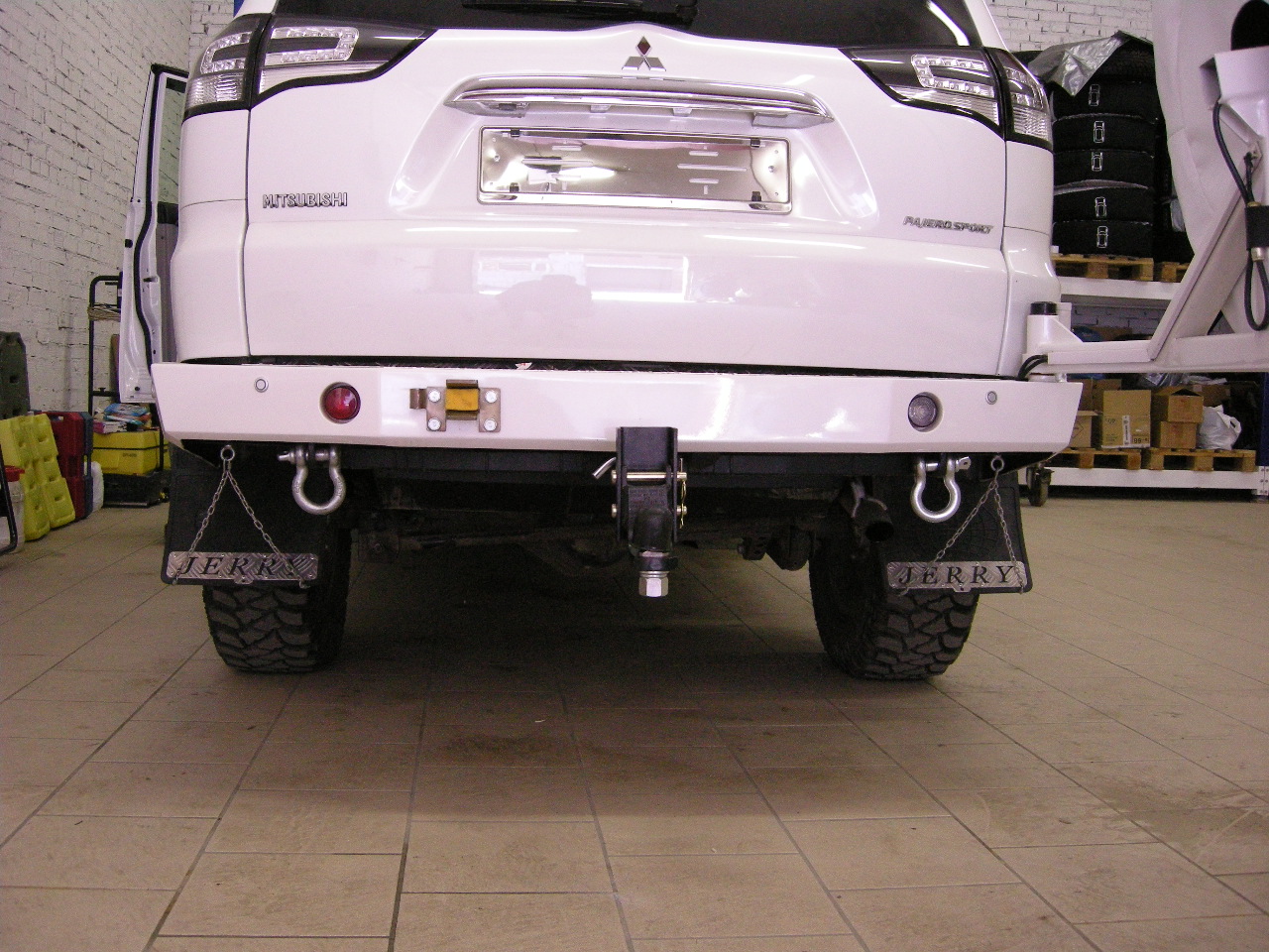

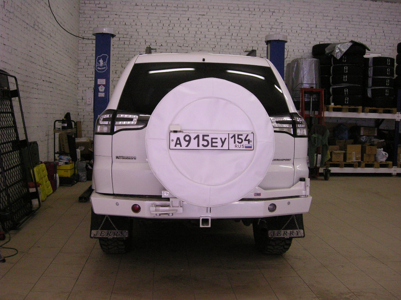

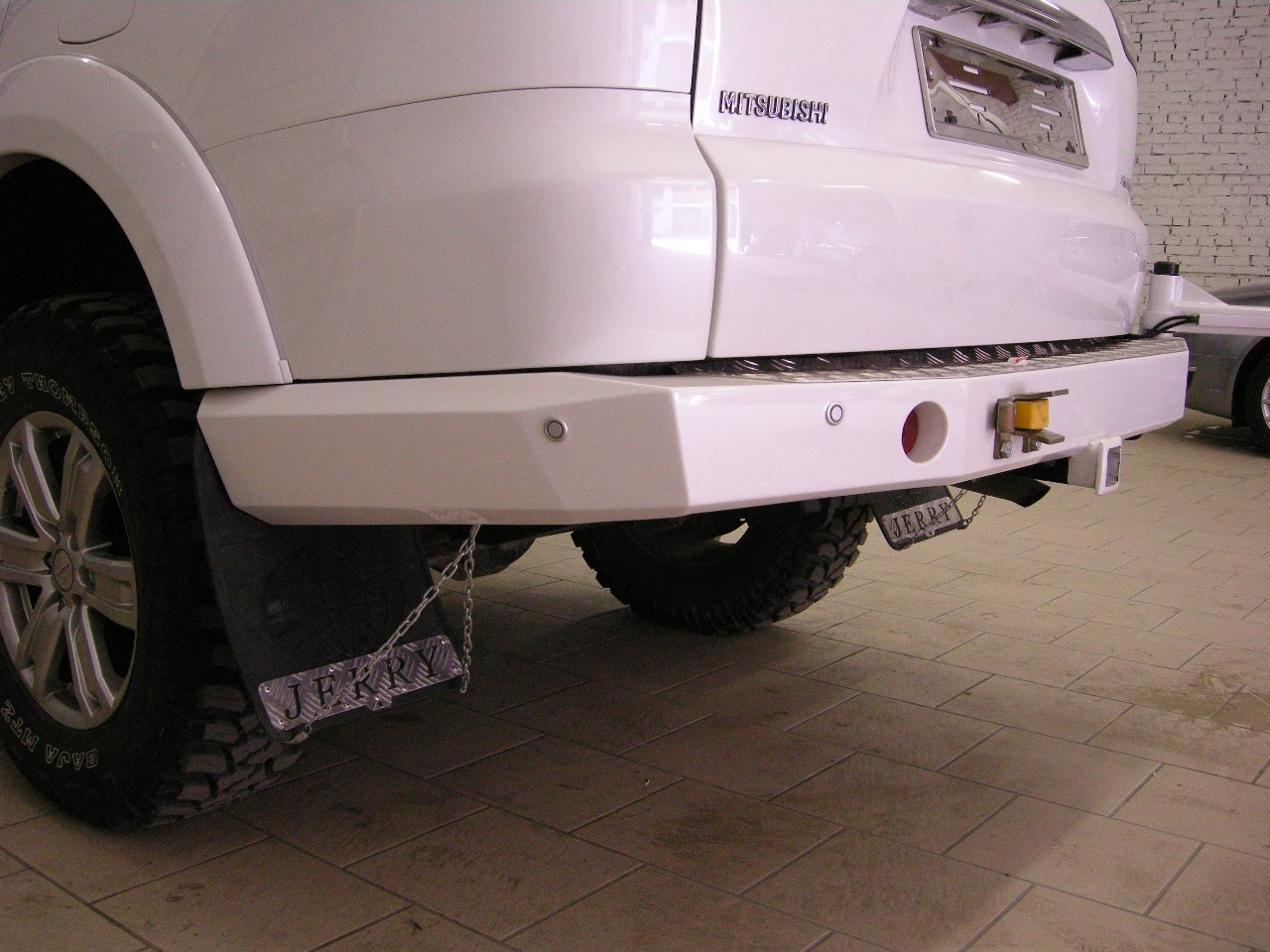

Наконец всё готово, можно и доложить "сокамерникам"
Бампер по собственной технологии, идей у Александра (МШУ) если и позаимствовали, то самую малость :)

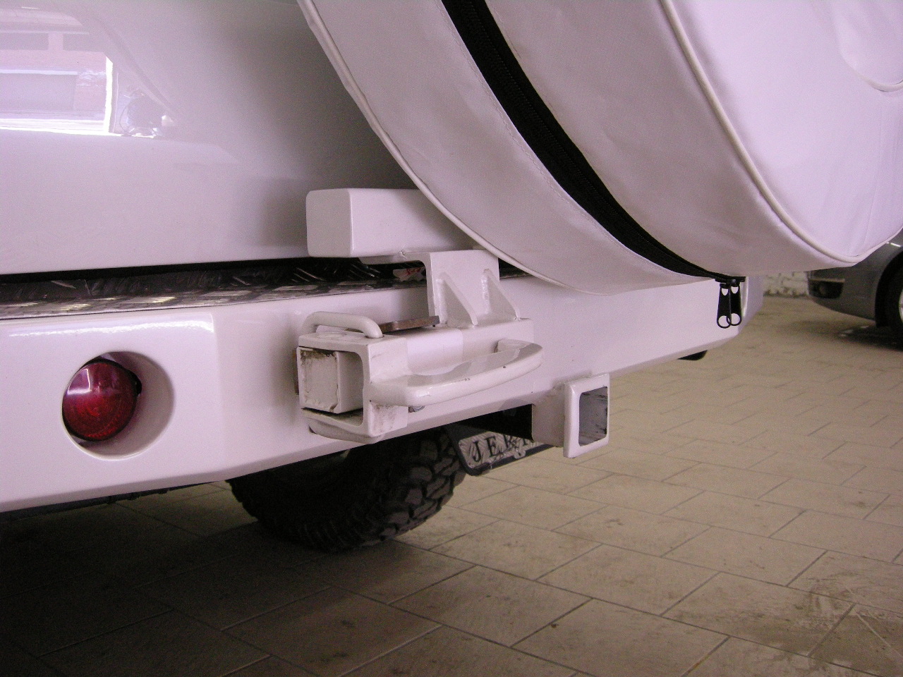

Бампер изготовлен из 3 мм х/к стали, палец точеный и поверхностно калёный. два конических подшипника (куда без них).
Никакой трубы 100 мм, конечно возни, больше. не технологично, но что имеем, то имеем.

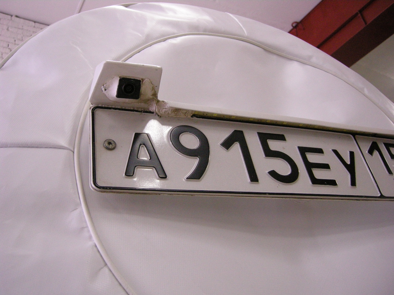

Калитка труба квадратная 50 мм, удалось сохранить видеокамеру, и подсветку номера. Все разбирается и собирается быстро и аккуратно. Розетка справа - DEFA. Парктроники Мультитроникс выведены на БК.
Пока очень доволен :*VICTORY*:
