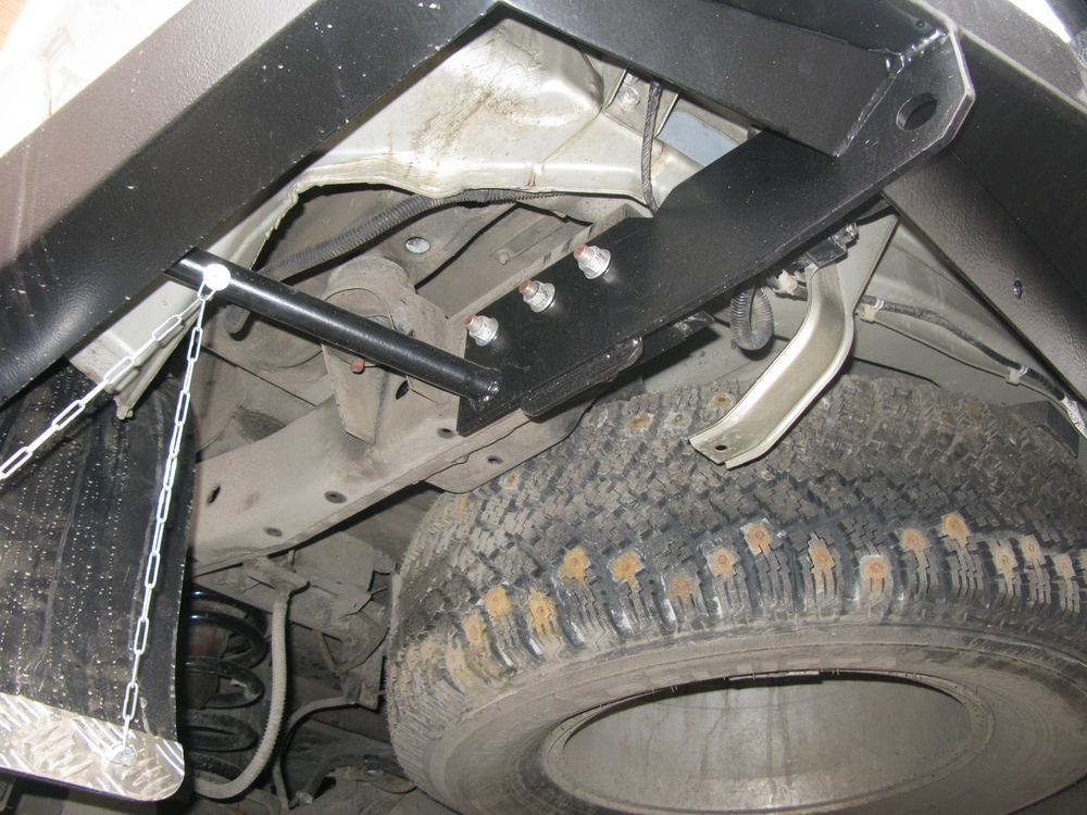

ЭЭЭ,полагаю,сей пост ,уважаемые модеры не сочтут "рекламой"....
Бампер весит 47 кг,крепиться вместо штатных буксирных крюков( 4 шт болта м12 справа и 3 слева...в теории- за энту хрень всю авту можно краном подвесить))))))
крепёж к раме выполнен единым куском с "дырками" под шаклы из 10мм стали...
от "квадрата"( 2" пендосий стандарт) запущены 2 растяжки на раму,для пущей надежности,что не мешает оставить стоковую запаску на месте.....
калитка з\к крепится на 4 болтах м 10 на модифицированном поворотном кулаке от классики джигулей(2шт конических подшипников)
поворотный шпиньдель-НЕ приваривается,а приболчивается,помятуя с косяками "кэймар" с трещинами по сварке)....посему,в городском режиме,мона использовать бампер со снятой калиткой
по конструктиву: в основе бампера- закрытый профиль 100х100,стенка 4 мм,сие позволяет снизить вес бампера почти в 2 раза,по сравнению с тем же "кэймаром"(80 кг),использующий "открытый"профиль....это всё нужно,чтобы при открывание калитки,бампер не скручивался.....
Для "безкалиточных" бамперов,профиль 100х100 не обязателен,дезигн может быть любой и вес может быть уменьшен до 20 кг,НО!сопромат никто не отменял,имхо,даже на безкалиточном бампере,яб ставил тот же профиль))))))))
ЗЫ сорри за занудство: упарился выше написанное в письмах отправлять))))

А можно фото бампера снизу???

Re: Задний силовой бампер
Сообщение МШУ »

а можно фото с разных ракурсов, в том числе с низу!!!
