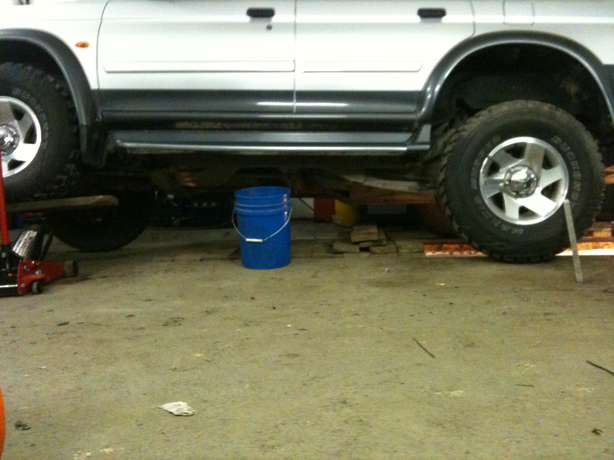

Re: Патрулёвские пружины на Спорте.
вот ход но это со стабом задним, сейчас еще больше сантиметров на 8-10 так как выкинул стаб задний
под машиной 20литровое ведро из под трансмиссионки

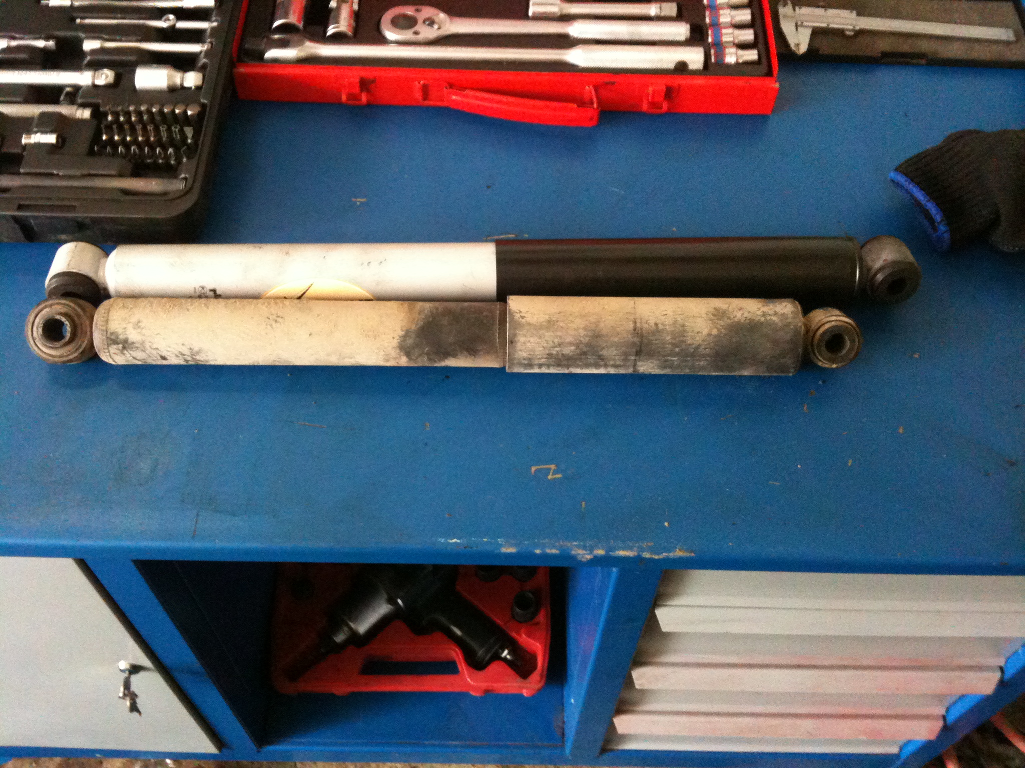

Воткнул сегодня аморты от Л-200 каяба (не помню название), хороший газ.
Попутно удлинил шланг задний тормозной, и опять заменил стойки стаба на волговские.
Аморты от Л-200 на 10 см длиннее родных.
Первые ощущения не плохие.
В выходные поеду на бездор, там и проверю окончательно.
Всё намного проще у меня оказалось.
После бодика Спорта у меня остались передние шланги. Так вот берёшь и им удлиняешь задний.
Задний шланг мама-мама, а короткий передний папа-мама. вот его с низу и ставишь, в него сверху вворачиваешь родной.
Удлинять шланг надо обязательно. Поддомкрать жопу с левой стороны, чтоб колесо оторвалось и увидишь, что со шлангом происходит.

? Оригинальный номер, по которому можно заменители искать
MPS 2.5 TD 33,1 MUD KM2 пер. самовар с 9000 (75кг.) зад. самовар с 9,5 (120 кг.) ОМЕ 2" полиуретан порезанные арок; Panas CF-18; Бенза,топор,мачете;HiJeck. Водка 0,5, - для тракториста,- если все это не поможет:) Дальше будет!

Да, друзья мои, газовые аморты от Л200 хорошо показали себя на бездоре в эти выхи.
MPSport 2,5тд, Бодик 4, Лифт, ГП 5,285, блок. зад. дифа, SuperSelect, силовой обвес, багажник, МТ 33", СВ, лебедь, люстра..
Итак, резюмирую основные действия по установке Патрулячих пружин.
По мне, так наверное лучше поставить сильно б/у оригинал патрулячии чем новые суплексы
1. На пружинах поработать болгаркой для придания плотного прилегания по низу в чашке и чтобы покороче были.
2. Удлинить (заменить на более длинный) задний тормозной шланг.
3. Чуть доработать и поставить стойки стабилизатора от ГАЗ 2410. (можно и выкинуть стаб, но........)
4. Удлинить и отрегулировать тягу панара.
5. Заменить задние аморты на более длинные (от Л-200, это +10 см). Производитель на свой скус. У меня KYB Gas-А-Just, 553222 ( 0J25)
Затем захочется перед поднять...
Читаем подпись ........
