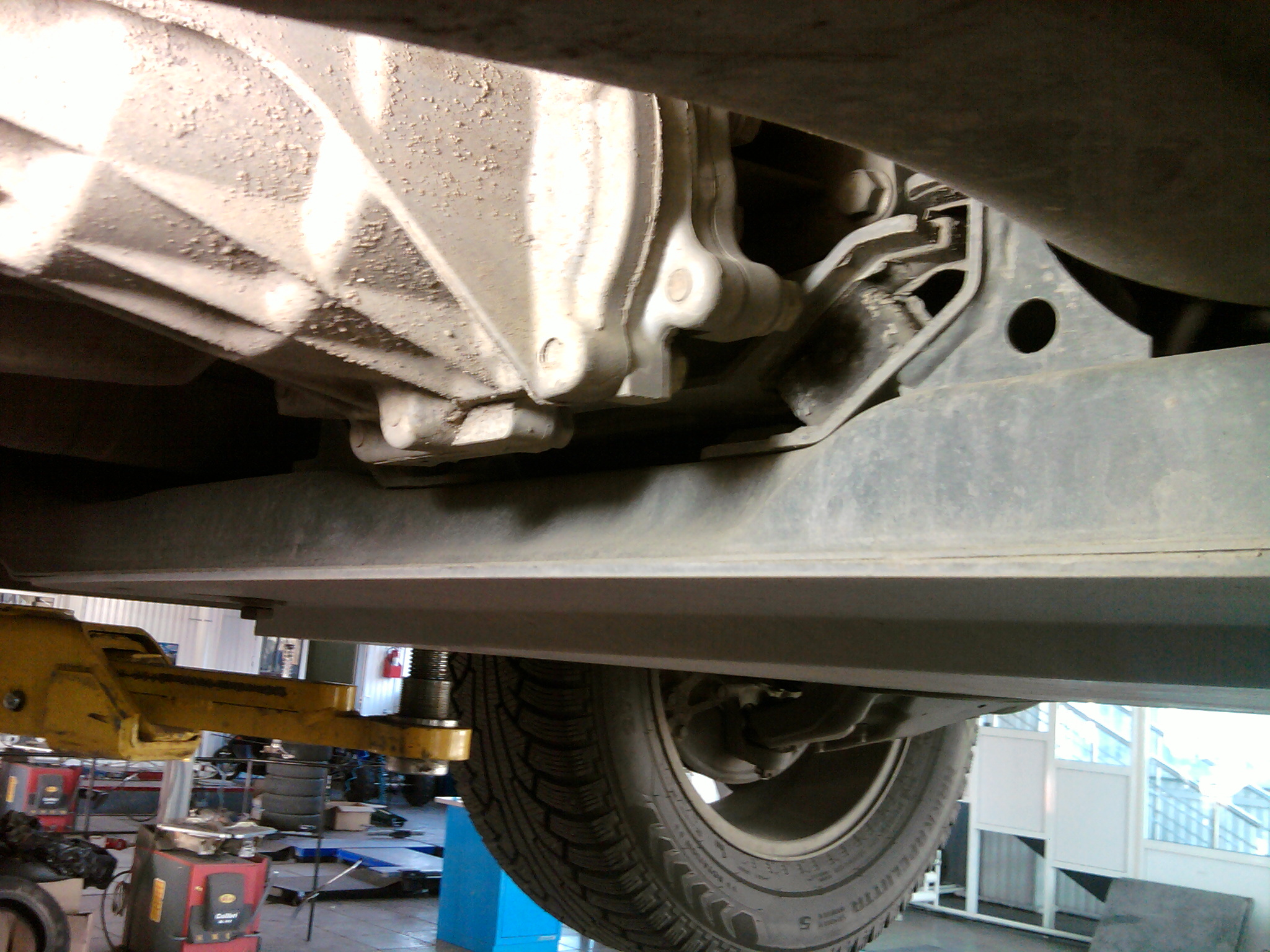

Вот и я вынужден был обратиться к ОД в связи с тем, что раздатка встала в аварийный режим и это при пробеге 20тыс. км.
По результатам поиска неисправности, выявилось, что провод, который подходит к датчику раздатки оказался перебитым в 1 см от датчика, пострадал и он сам.
датчик по каталогу
повреждённый датчик
Мне было сказано, что попал камень между датчиком и кузовом, при движении раздатка сыграла на подушках вследствии чего был перебит провод сыгравшей раздаткой о застрявший камень.
Пилять фантастика какая то. Было у кого подобное?
В гарантии отказано.
датчик по каталогу
повреждённый датчик

По итогу припояли датчик бесплатно и дали на работу гарантиюkompail писал(а):Вот и я вынужден был обратиться к ОД в связи с тем, что раздатка встала в аварийный режим и это при пробеге 20тыс. км.
датчик по каталогу
повреждённый датчик

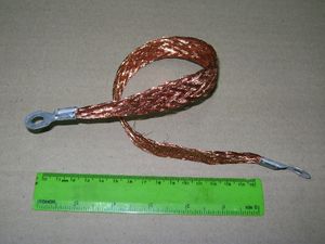

Опустите по максимуму коробку и поставьте под неё опору.
P.S. Не забудьте о проводе массы.
- Вложения
- Провод массы на коробку.
Фото не штатного провода. Фактическая длина штатного около 15-20 см. - 033799_F.JPG (31.47 КБ) 1904 просмотра
