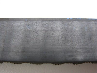

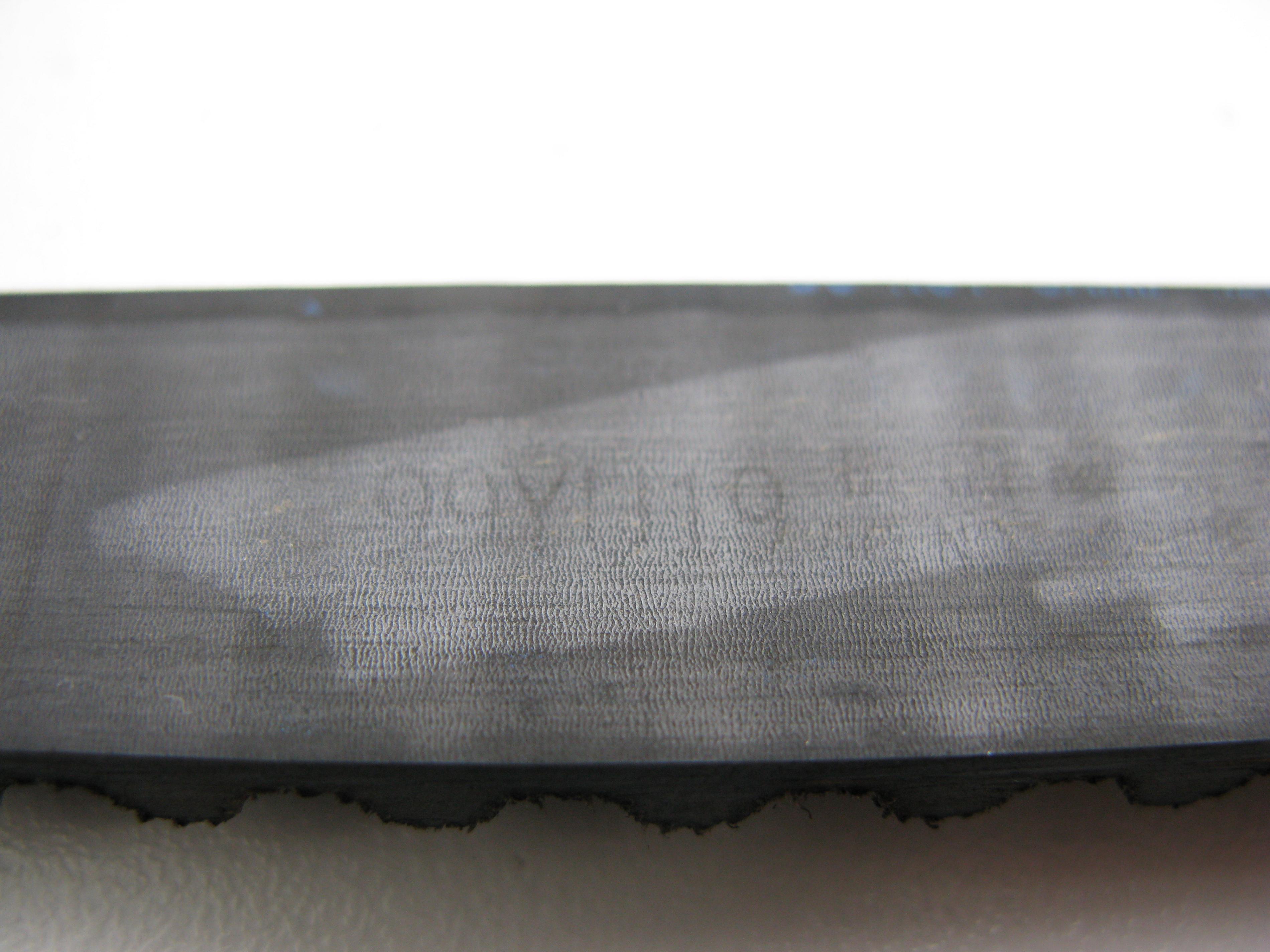

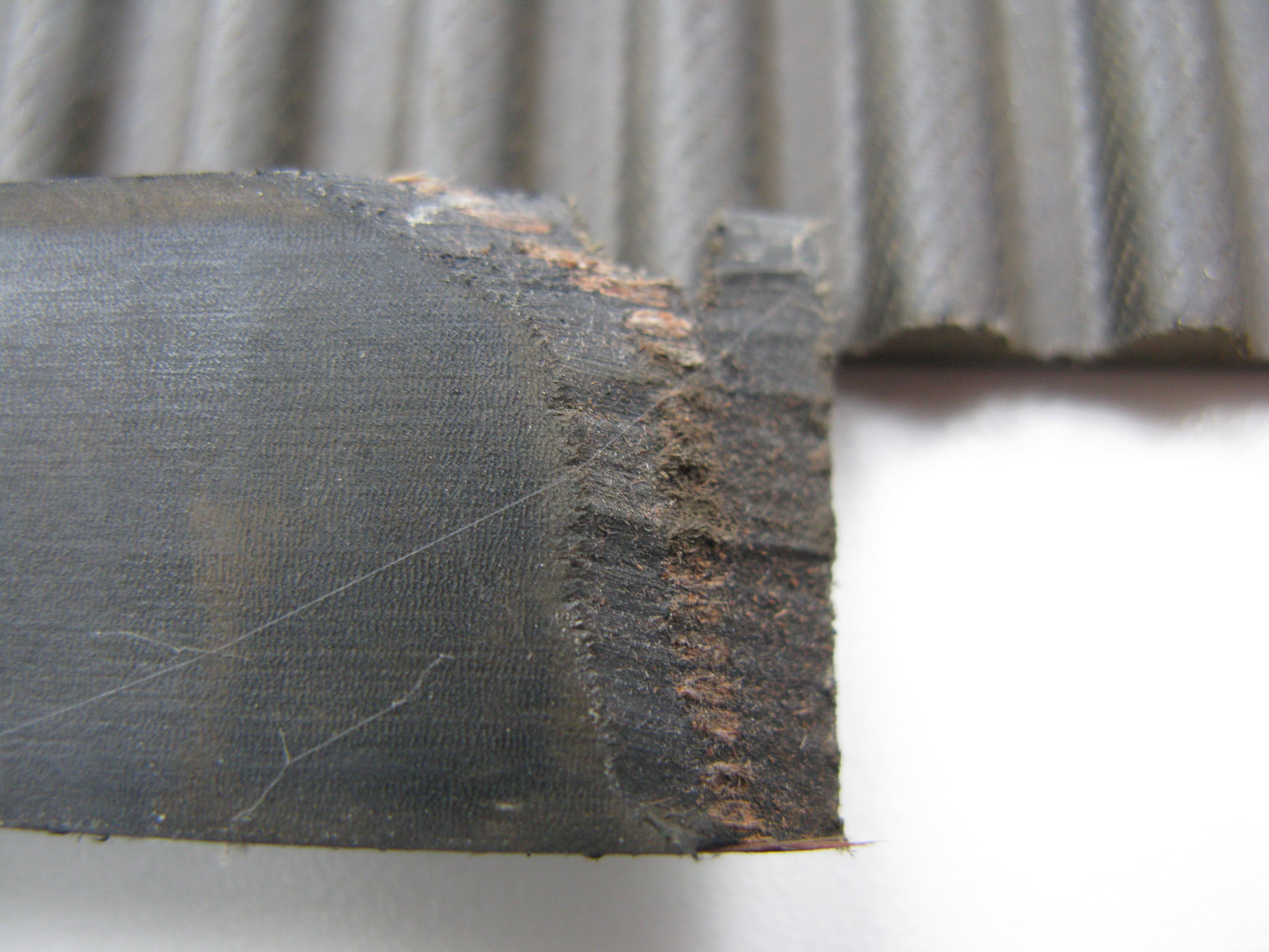

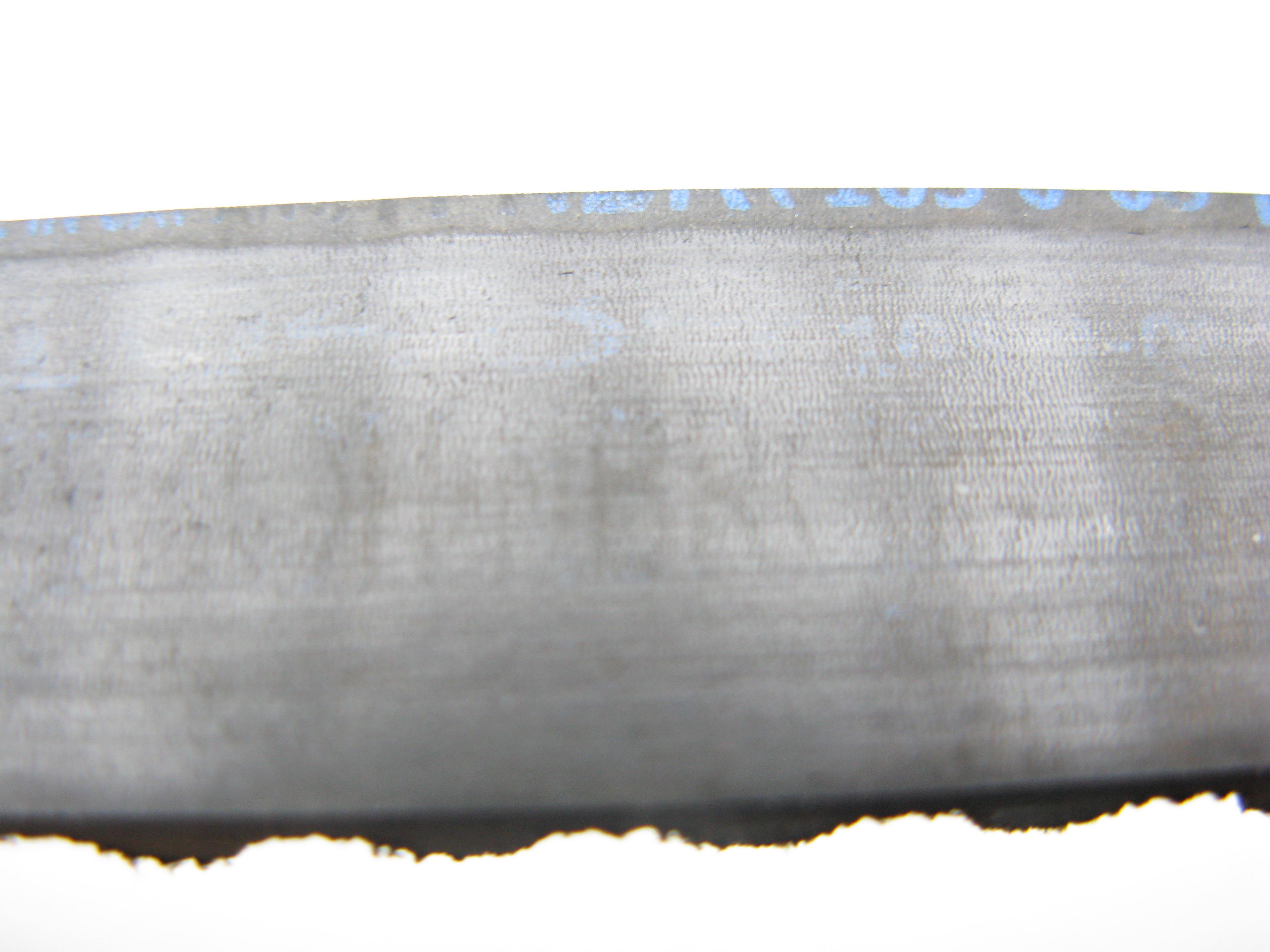

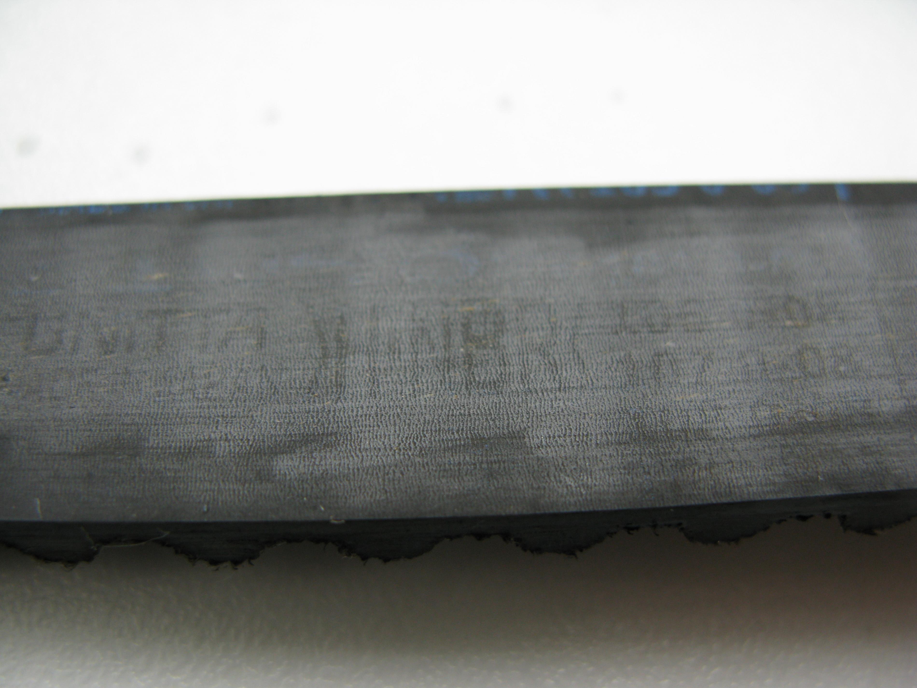

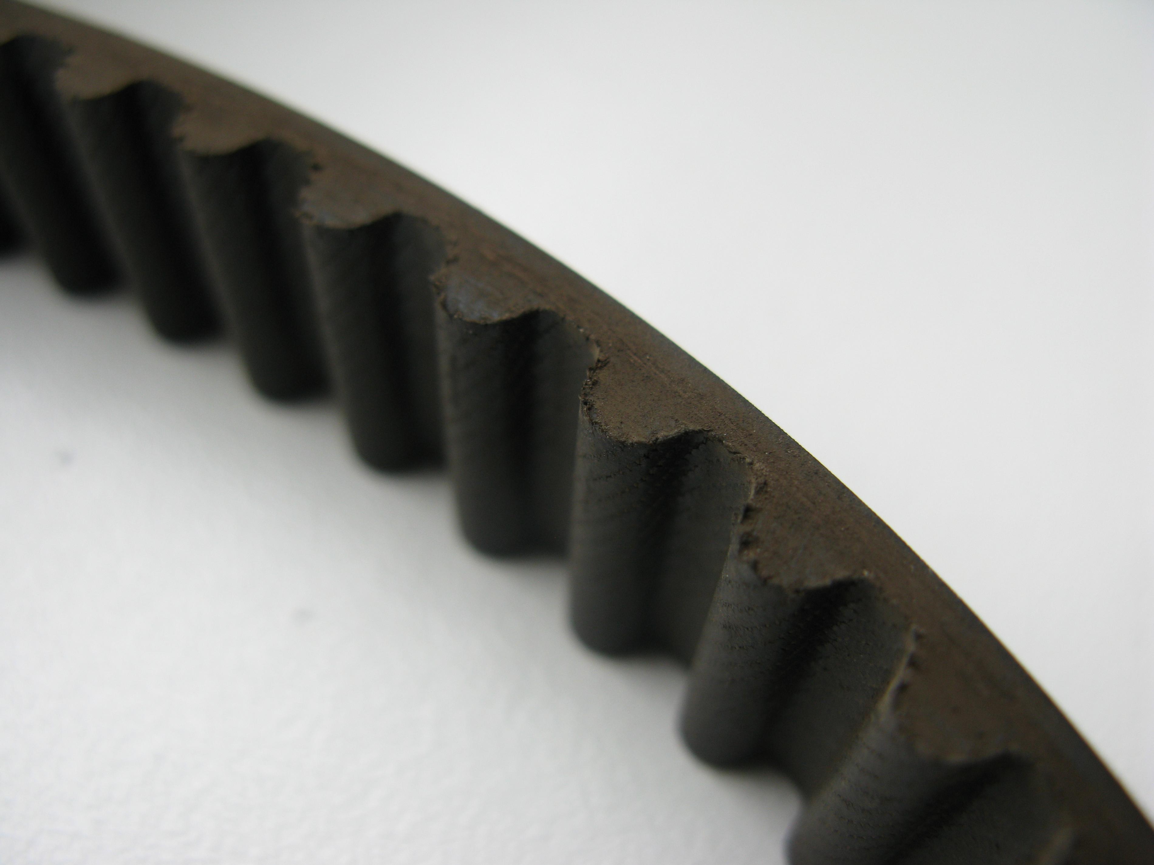

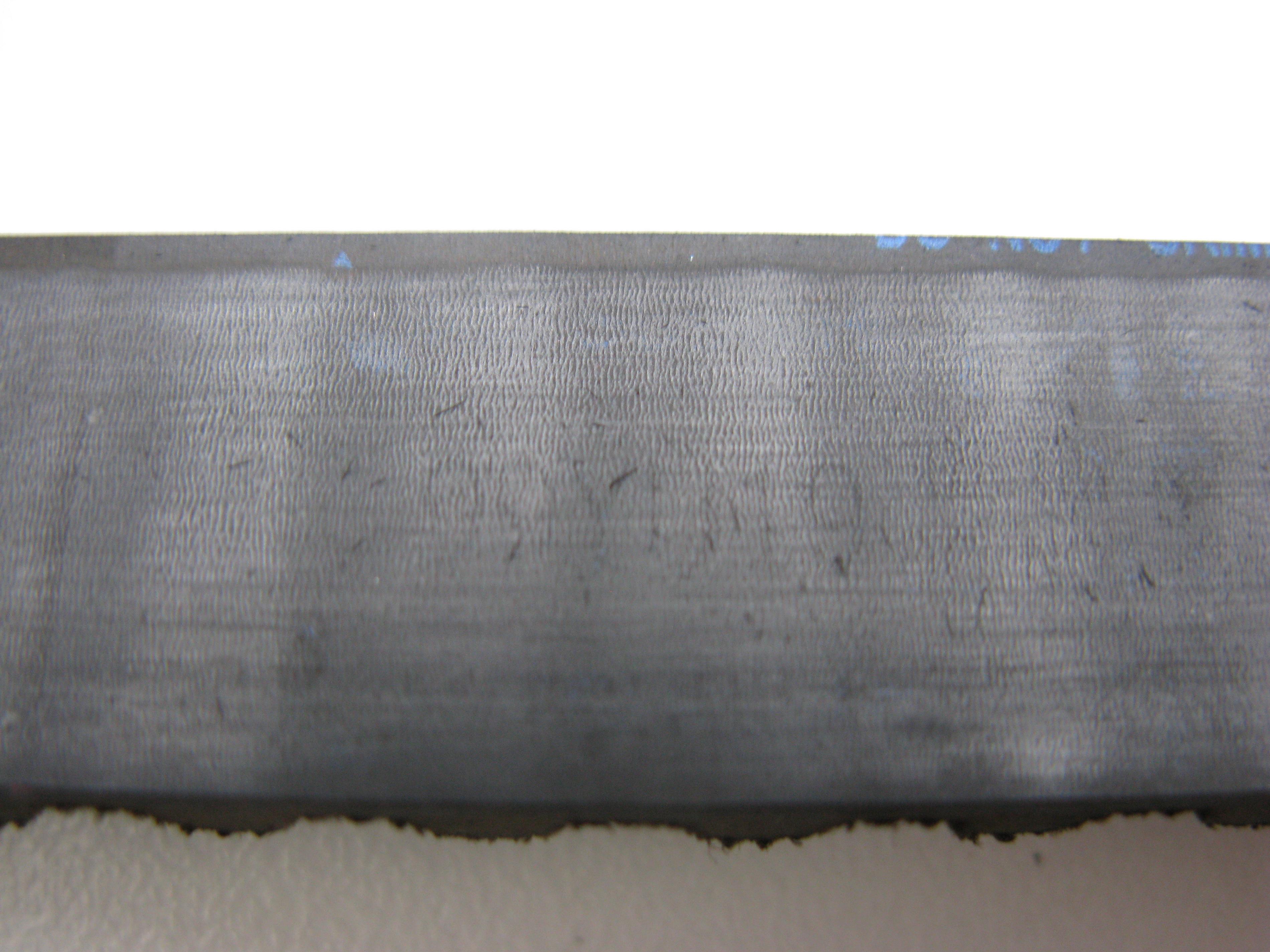

Да я просто не знаю.Sedoy писал(а): Если бы Napic наконец после долгих уговоров открыл секрет - производителя своих ремней, то далее флудить все же было несколько проще ))
Сами смотрите, что смог, то карандашиком потер, для лучшей читаемости...
Других опознавательных знаков нет.
Re: ремень балансирных валов на НМПС
Судя по виду, ремень японского производства и в неплохом состоянии..значит, могут быть издержки китайской сборки..если честно, нет идей почему у тебя его вдруг взяло и срезало
в голову приходит только ослабление натяга, но ремень то японский, вроде как не могут они так браковать..

Sedoy, Напик его сам отпилил
Эксперименты....
Эксперименты....

Да, внешне ремень очень хорошо сохранился. Я в свои ремешки тож частенько лазию- поглядеть как дела. Пробег близится к 30. Всё оки.
Оф топ Постоянно имею дело с ремнями на реф.установках, там на компрессоре тож нагрузки приличные, так рвёт только реальную труху...
Нашёл!!!!
Dongil 99 YU 19 Напик- твой ремень
Hyundai 23356-42500 Ремень балансировочного вала Для Галопера
он же идёт на Портер
Bosch 1 987 949 600 аналог

Свят, и что с этими ремнями? они растягиваются? почему у Напика его резануло? обрати внимание на вид ремня в месте разрыва- такое ощущение, что ремень просто разрезало чем то острым -внешним воздействием, он ни в коем случае не разжевался и не рвался в месте разрыва, его просто бац и чем то срезало..чудеса

Гы. У Напика просто хороший ножик

Сам точилSoundSpeed писал(а):Гы. У Напика просто хороший ножик
Седой, я его специально срезал, ножом, чтобы поехать без проблем на горный Алтай - т.е. для повышения надежности. Начитался в инете, что можно срезать и ездить без ремня, типа весь дальний Восток так ездит и ничего! Но я не учел, что там то одновальная голова, а на НМПС двухвальная и вибрации второго порядка видать сильнее на 16V, а ремень ставят один и тотже 99 зубьев, сами два балансирных вала тоже одинаковые на всех 4d56. Ну я и подумал, что проведу эксперимент и срежу.... По закону подлости теперь не поеду, т.к. мелкая появившаяся вибрация при разгоне оставляет желать лучшего.
Думаешь у тебя другой стоит?Свят писал(а):Нашёл!!!!
Dongil 99 YU 19 Напик- твой ремень![]()
Корейский ремень при Таиской сборке, но сам ремень изготовлен из высоконасыщенного нитрила (HNBR). Это типа очень хорошо - не боится масла, низких и высоких температур.
Остается одно - натяжение ремня ослабевает со временем из-за отсутствия автоматического натяжителя.
Значит буду его подтягивать каждые 30 000 км через специальные отверстия в крышках.
Реально ремень болтался, когда я его шевелил.
Из-за того что ремень хороший, у тебя просто срезало зубья и его не порвало!SoundSpeed писал(а):Причину срезания зубов у меня не нашли, просто сказали, что такое очень редко, но бывает![]()
То есть ничего не подклинивало и не перегревал ничего
В общем хз
Будем эксплуатировать дальше
Другой просто бы в клочья разнес бы все. А так просто лысенький стал...
Думается мне, что Митцу вместо того чтобы поставить автонатяжитель ремня просто стала ставить корейские усиленные ремни в расчете на то, что, если что, то будет лучше, чем без усиленного
Какой усиленный ремень ставить обратно, родной?
Родной, по АСА MD 310484
Есть еще какой то XD 310484, типа это замена устаревшего артикула.
И просто куча аналогов...
SoundSpeed, тебе какой поставили официалы?
