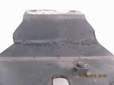

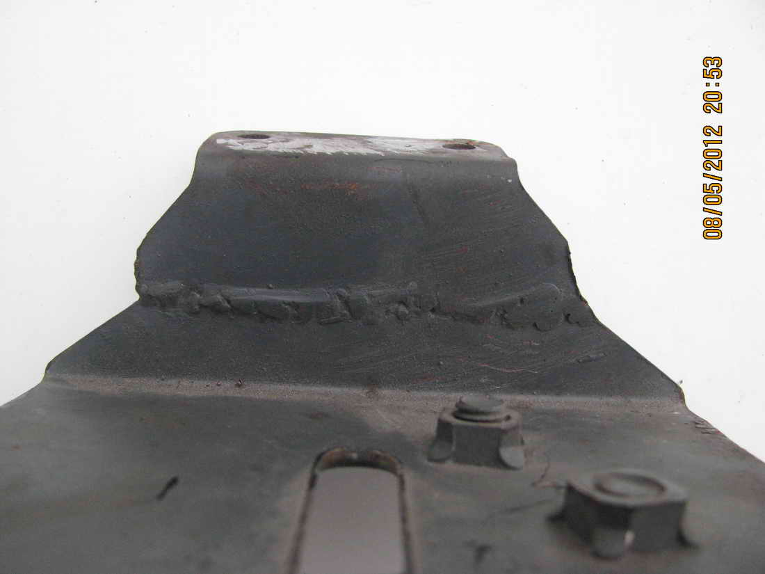

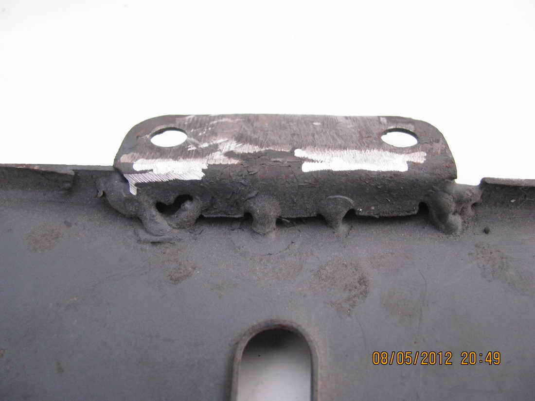

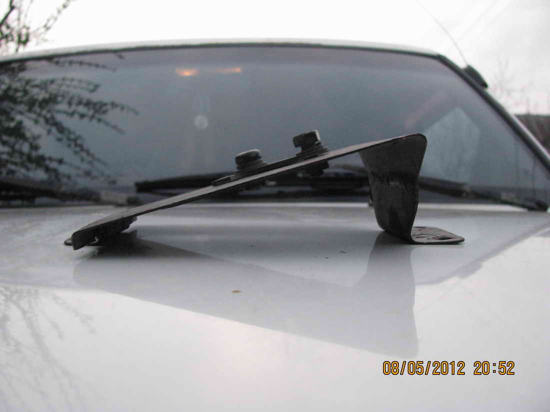

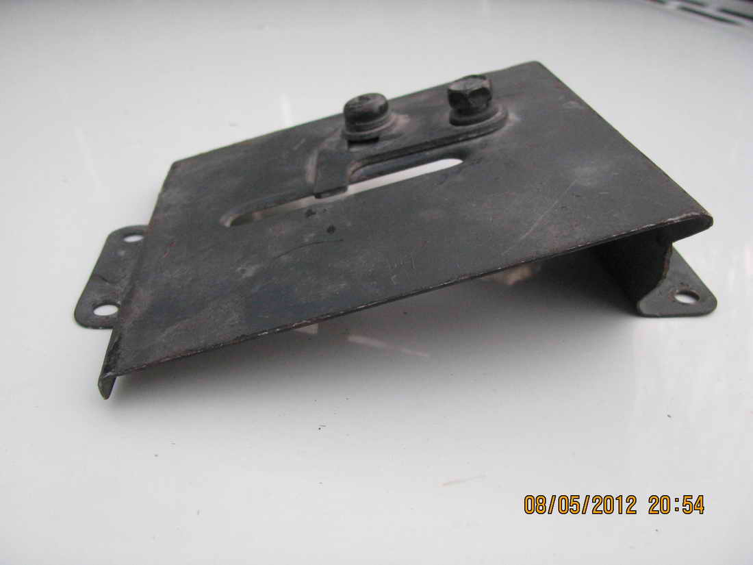

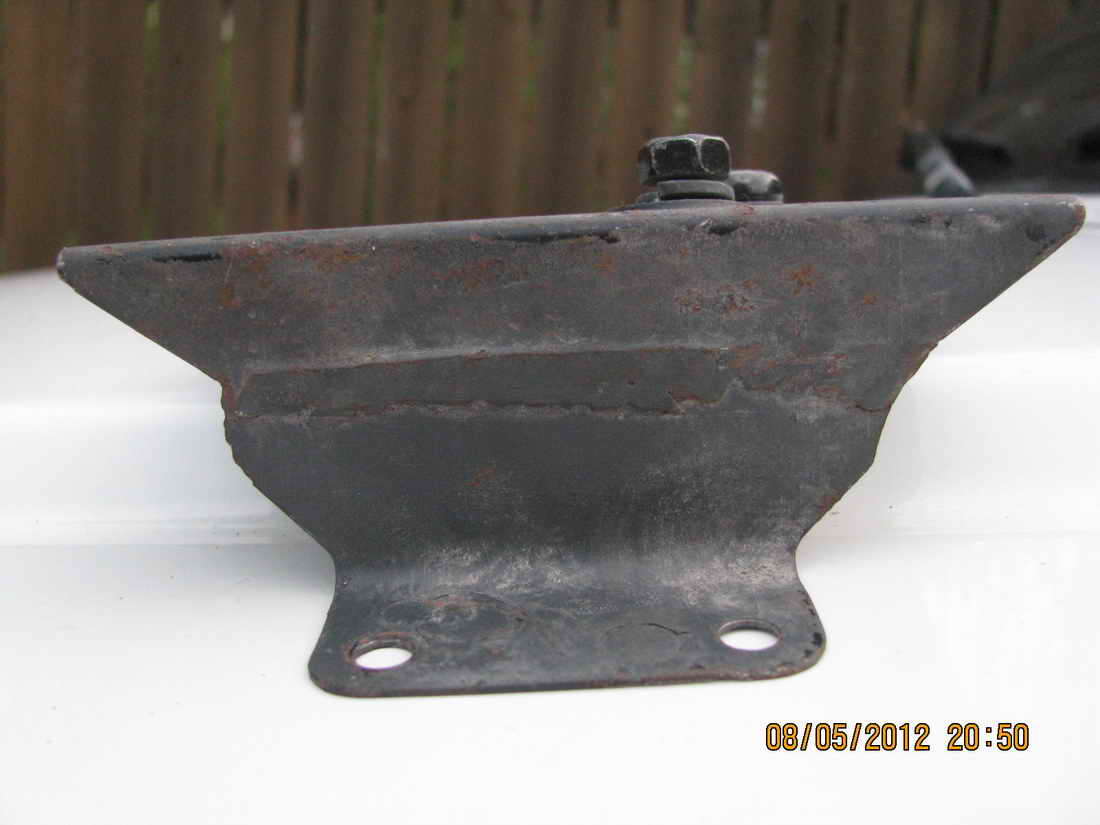

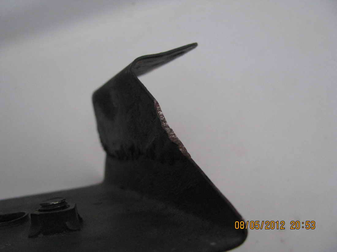

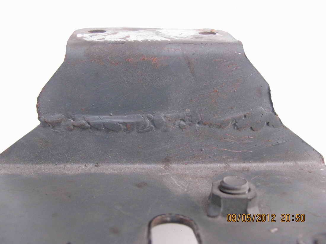

Вот есть у меня включалка КОМа. Что-то в ней не так. Колхозилась видно для другой авты(или не знаю для чего), в презультате первозданый вид преобразился и в результате оригинальные элементы были утрачены. Набалдашник не беспокоит, а вот как быть с самой жалезкой. Может кто фоты крупным планом накидать, как выглядит с разных сторон верхняя часть включалки?
Прилагаю фото того что имею: кто-то отпилил куски железа и приварил своё "ноу-хау". швы сварочные точно не японский робот сделал :) да и зачем варить роботу, если сия железяка в первоначальном виде имхо была согнута из целикового куска жести?

pinkerton
Сообщения: 1015
Зарегистрирован: 09 сен 2009, 21:11
Двигатель:: 4М40, 4М40
Мой автомобиль(и):: Pajero рестайл 4М40, БФГ АТ 33",коротыш на лапах, Bogger 38x15 R15
Откуда: Минск
Откуда: 4х4.by, Минск
Благодарил (а): 9 раз
Поблагодарили: 6 раз
Re: Механическая лебёдка Паджеро
Сообщение pinkerton »
ее просто наварили, она видимо была меньше.
я РК не переделывал.
просто при желании можно РК подкинуть не к 145 КПП а к другой, от 2-ки
Сарказм - это естественная защитная реакция психики против тупизны окружающих.

Alessandro
Сообщения: 3805
Двигатель:: 4G54
Мой автомобиль(и):: Pajero ll
Поблагодарили: 25 раз
Сообщение Alessandro »
Не. если внимательно посмотреть, то видно что сначала там нафинг отрезали шо было(по кромке видно - пилена женой болгарина), потом (я так думаю) восстанавливали. там где видны блескучие следы от абразивного круга, были гайки над отверстиями крепёжными прихвачены, т.к. верхняя половина устройства не сходилась с нижней(рычаг сам мешал состыковаться). с одной стороны стандартные гайки М6, с другой высокие корончатые(может М8 или М10 даже). Они в качестве дистанционых втулок были применены. я их срезал нах. я ведь даже не знаю каким макаром включалка к консоли крепится. Нет образчика перед глазами. кстати, жалезяка ещё валяется от лебёдки?
"просто при желании можно РК подкинуть ... к другой, от 2-ки"
Это шо? не сообразил
pinkerton
Сообщения: 1015
Откуда: Минск
уши эти должны быть на одном уровне, видно они их на другое место ставили, поэтому и пересверлили.
РК от 145 КПП подходит к КПП от 2-ой Паджеры, одно отверстие только нужно пересверлить.
я как безграмотный так не знаю всех номеров КПП))))
https://www.drive2.ru/r/mitsubishi/953723/

да и что ты прицепился к этой крышке, она вообще там нах не нужна, на скорость и работу ни как не влияет.

pinkerton писал(а):да и что ты прицепился к этой крышке, она вообще там нах не нужна, на скорость и работу ни как не влияет.
Дык хочу поставить в салон на консоль как полагаеца. не курю, потому прикуриватель и пепельницу в сад, а на их место поставлю рычажок. стремлюсь шоб как на заводе, так стояло. а вообще мне нравится включался от круизёра 80-го. над правой ногой в торпеде. удобно.
интересно, а какие виды штатных включалок существуют и на каких ипонских авто?
