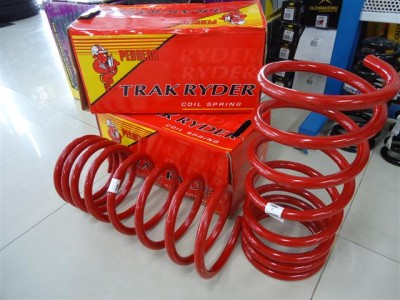

2) По мягкости - по асфальту прогрессивные несравнимо мягче, по мощной стиральной доске - на ОМЕ комфортная скорость от 100 км/ч, на НК комфортная скорость от 80 км/ч
3)По управляемости - машина отзывается на руль гораздо бодрее. Как писал один товарищ на ОМЕ проснулся и порулил. Вот у меня так случилось на данной конфигурации.
Какой итог я подвел - пружины эти мне понравились но с оговоркой что остались удары в кузов.
Поэтому-
Я хочу, чтобы передняя подвеска лучше проглатывала резкие удары раз, оставить лифт на уровне ОМЕ спереди два и увеличить высоту задних пружин на 1 дюйм путем добавления мягкого витка три.
После вчерашнего разговора жду конфигурацию номер 2(два) в пятницу:
Передние пружины с характеристиками более глубокого поглащения, по типу монтеры3
Задние пружины с увеличением длины на 1 дюйм с добавлением мягкого витка
Конфигурацию 2(два) буду сначала ставить на родные амортики(как рекомендует производитель пружин), а затем ради удовлетворения своего интереса на амортики ОМЕ(они внушаю гораздо больше доверия чем родные).
Так что впереди новые отчеты и поиски той самой золотой середины.
Пишите вопросы, с радостью отвечу, т.к. буков много, мог не все написать.
