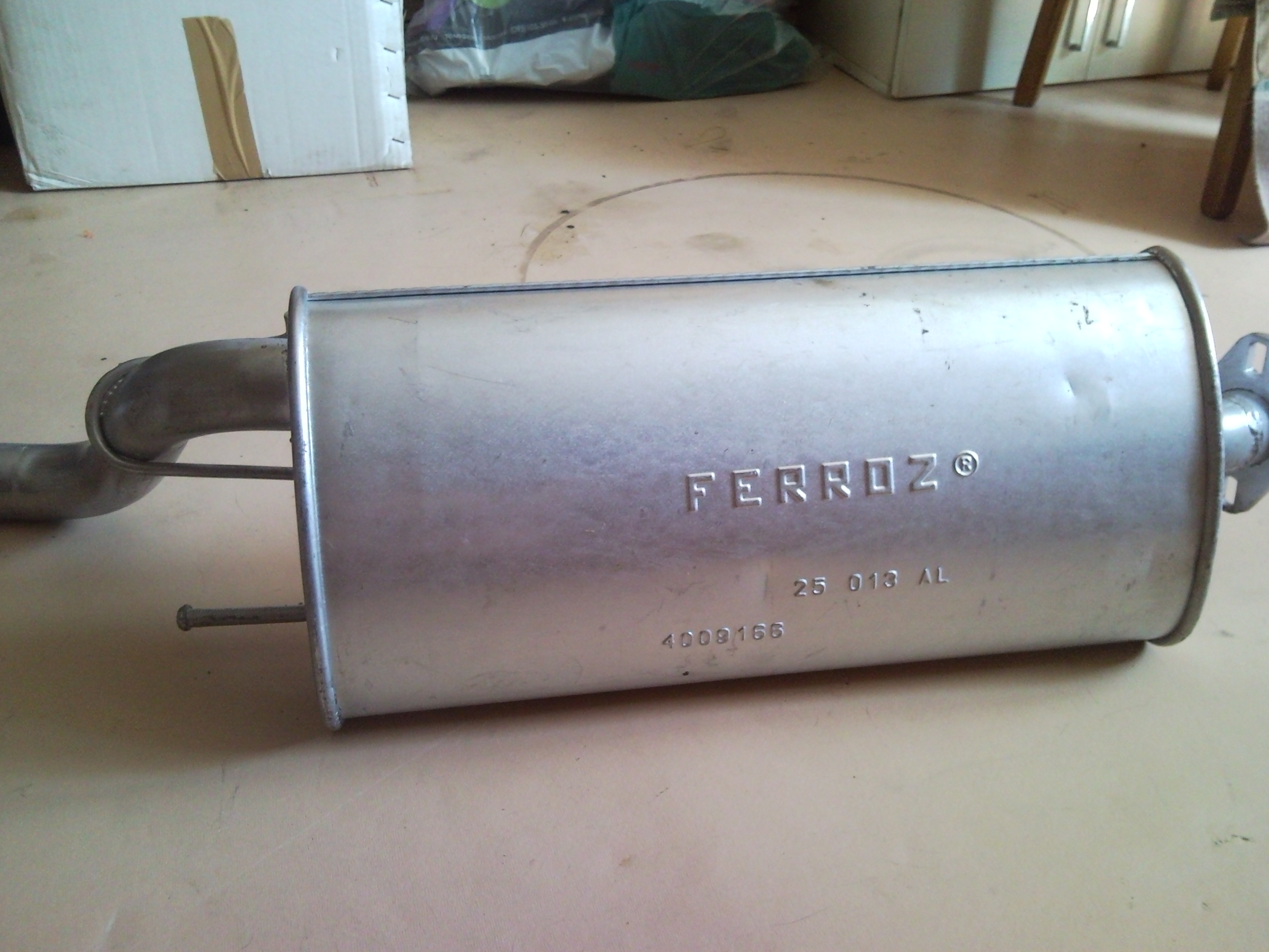

Хорошо, Bosal у нас на форуме уже много народу инсталировала с нормальными отзывами. Теперь бы кто-нибудь сказал про Ferroz и Polmostrow, плохое или хорошее слово.

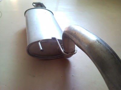

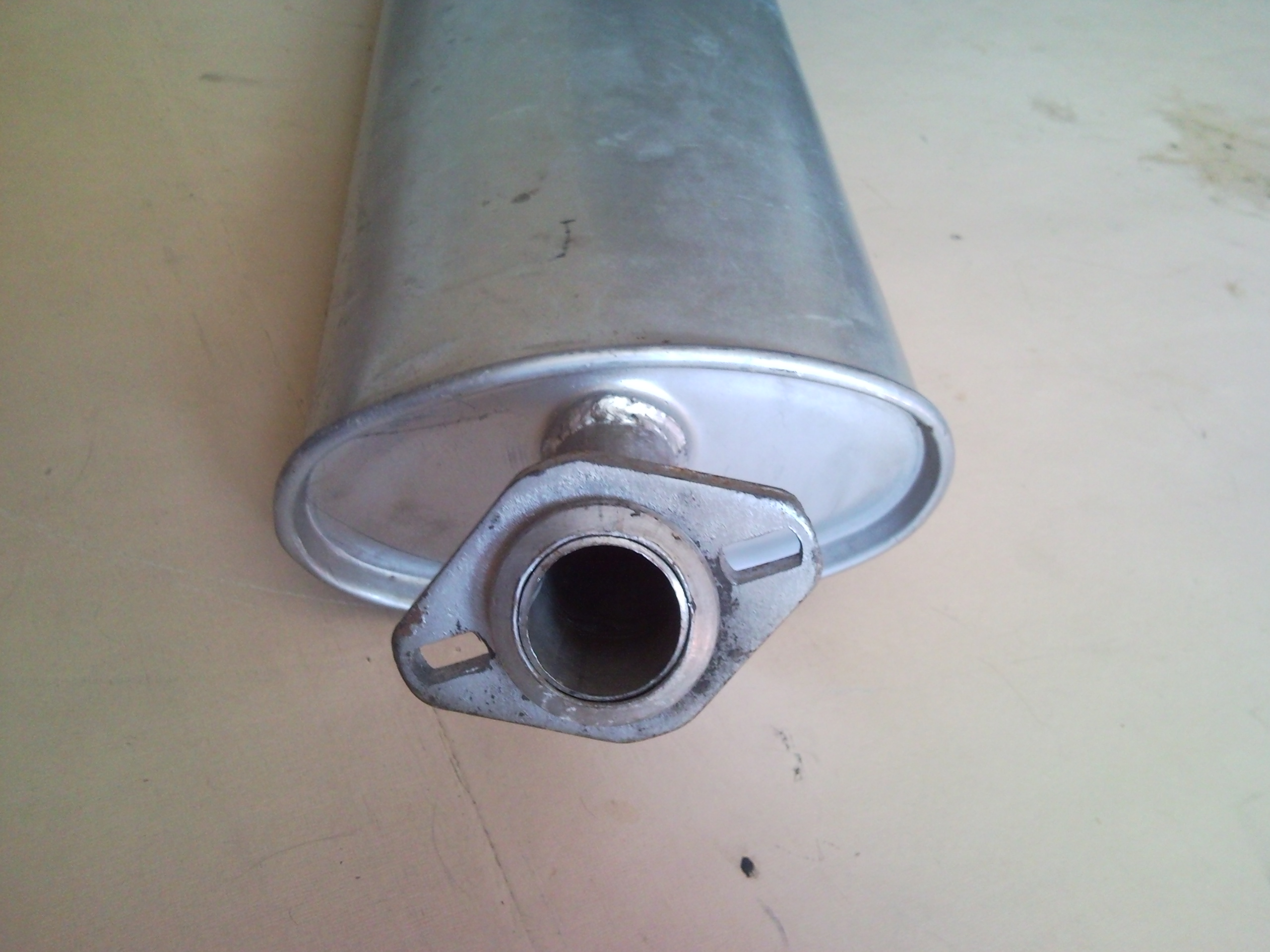

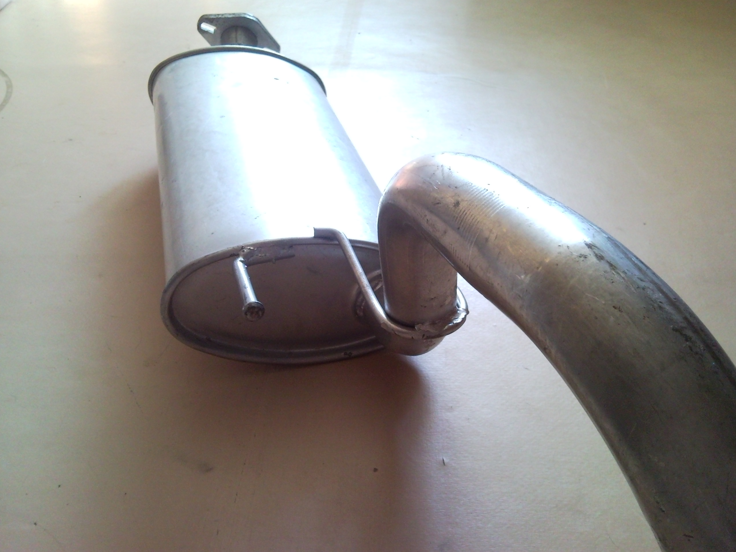

Ferroz по объему меньше оригинала раза в 1.5-2. Наводит на мысли.

Форумчане фотки постили (не помню кто). Фотки оригинала под рукой нет, только примерный рисунок. Он такой толстенький. А ферроз напоминает глушак от жигулей. У оригинала корпус многослойный, сам лично резал болгаркой. У ферроза сомневаюсь. Если б он еще стоил как на жигули, но ведь все-таки не рубль, а 4 рубля. При том, что оригинал 10 руб, разница не катастрофична.ramches писал(а):В магазине щупал или форумчане рассказали?

на моём феррозе за полтора года тока ржа по кромке швов появилась, да и то не везде - сам весь серебряный
