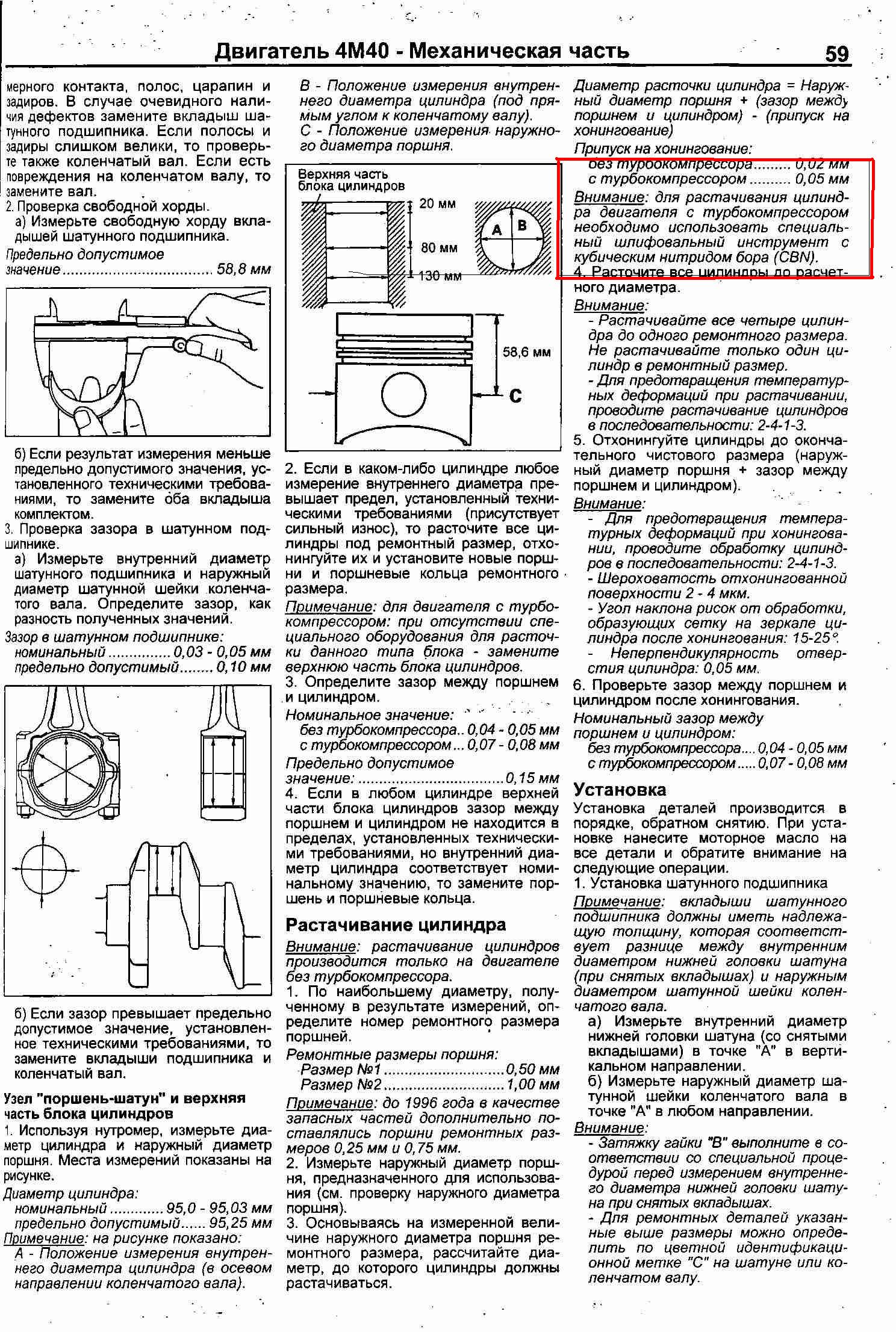

Kosmos писал(а):
MoVinG писал(а):"Дровишки" всё из той же книжки об этом движке.
Вот страничка 78 из неё, где об этом сказано.
А как насчет другой страницы этой же книги?
Жалко заметил поздно!
Ну уж лучше поздно, чем никогда! :)
Эта страница совсем не из той книги, про которую я говорил. Kosmos, вы приводите страницу из легионовской "сборной солянки" по двигателям 4м40, 4Д56. Даже на той странице, что вы выложили, несколькими абзацами выше написано, что "растачивание цилиндров производится только на двигателе без турбокомпрессора". А дальше начинаются "нестыковочки" - видимо это уже пошёл "полёт инженерной мысли" местного гаражетворчества.
Я же говорил об оригинальном ремонтном регламенте MMC по двигателям 4М40. Ну или в крайнем случае о его, опять же "легионовском", переводе. Там никаких двойственных толкований не наблюдается.
