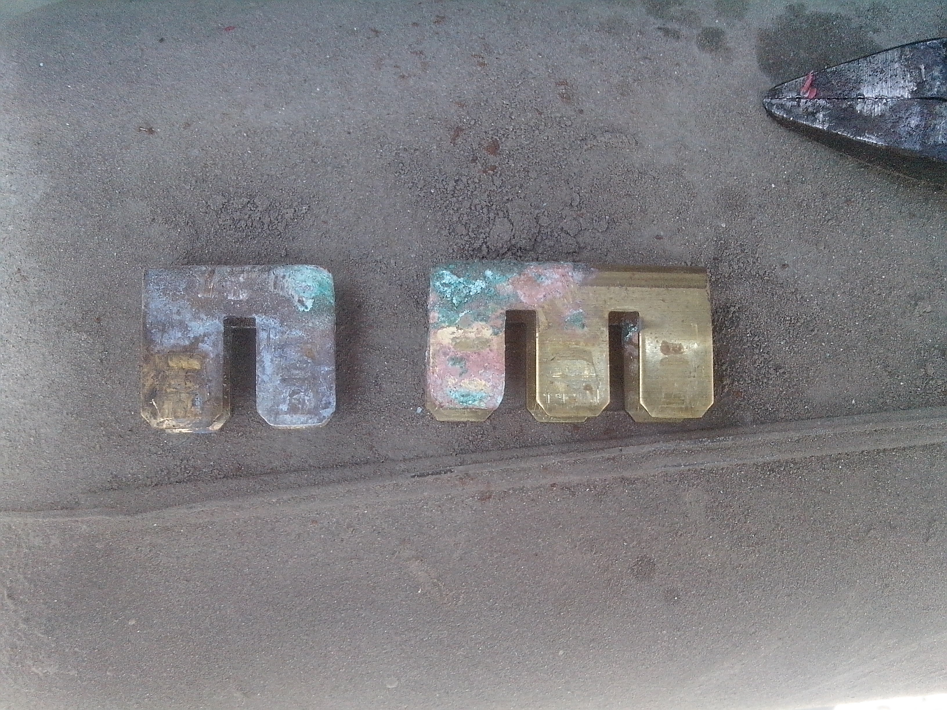

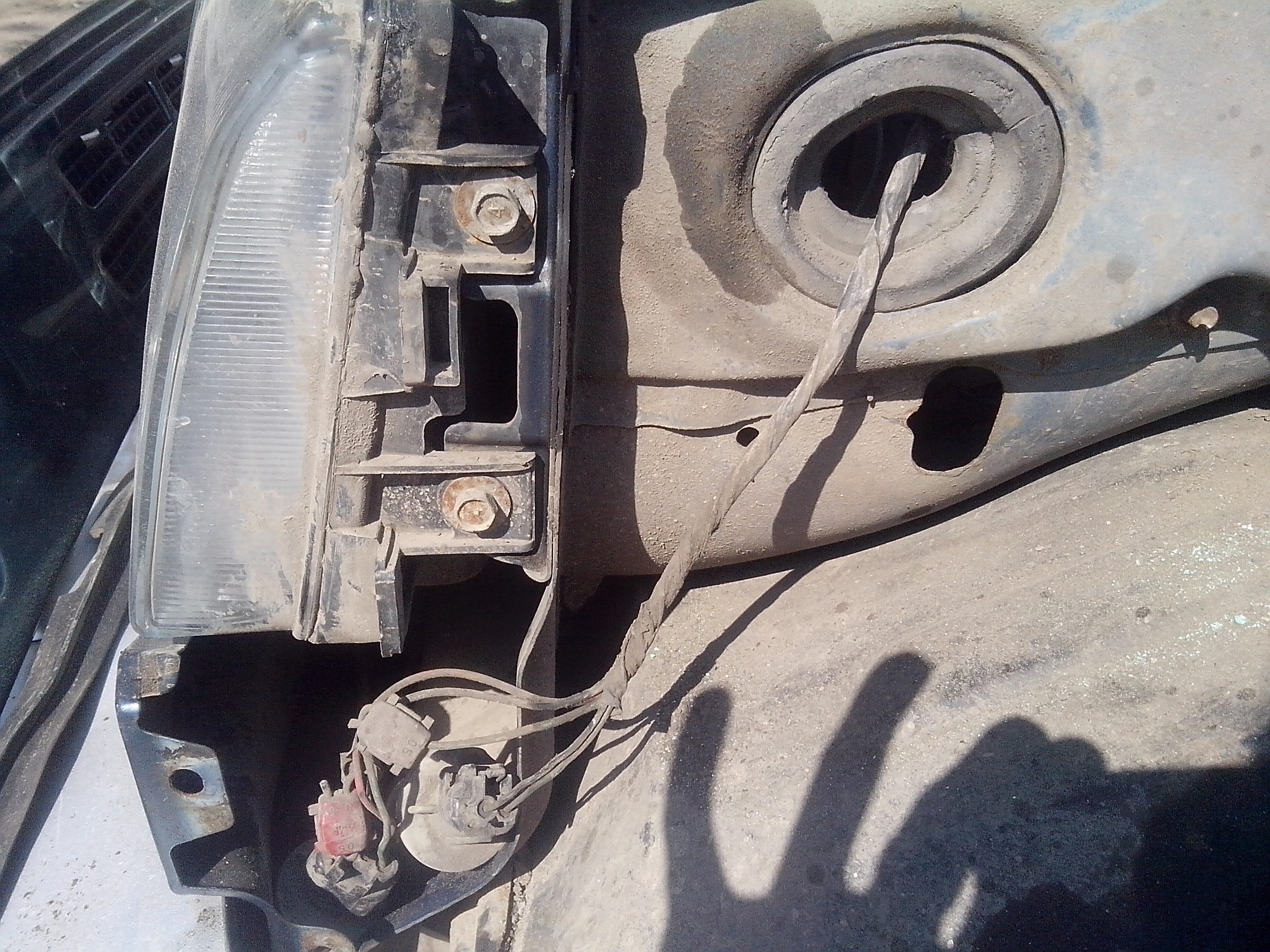

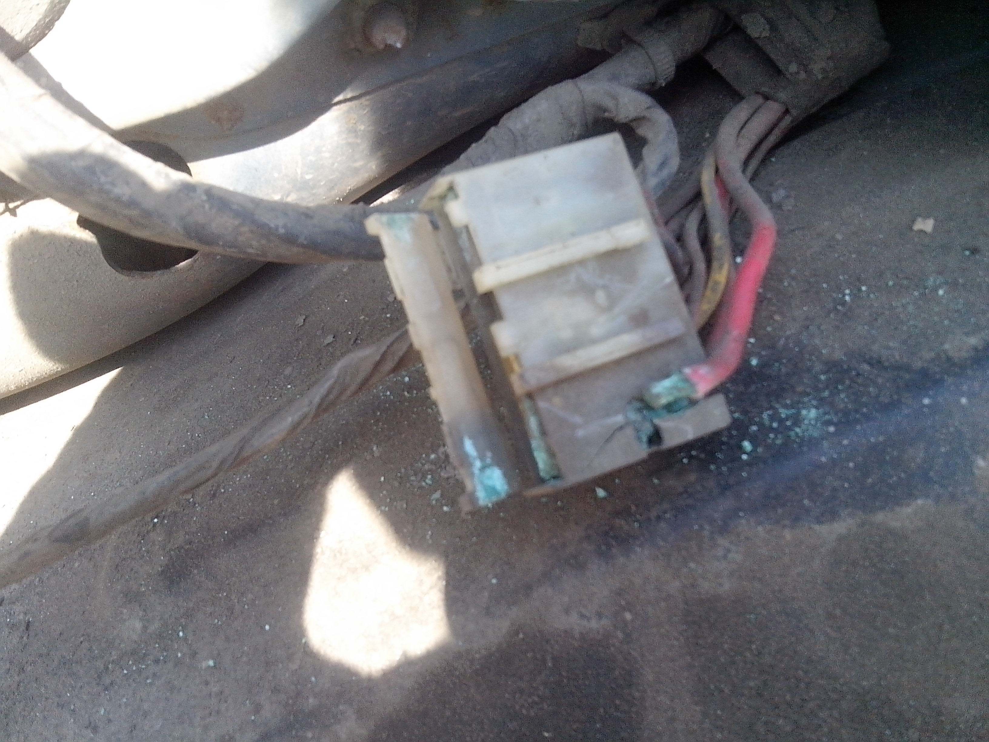

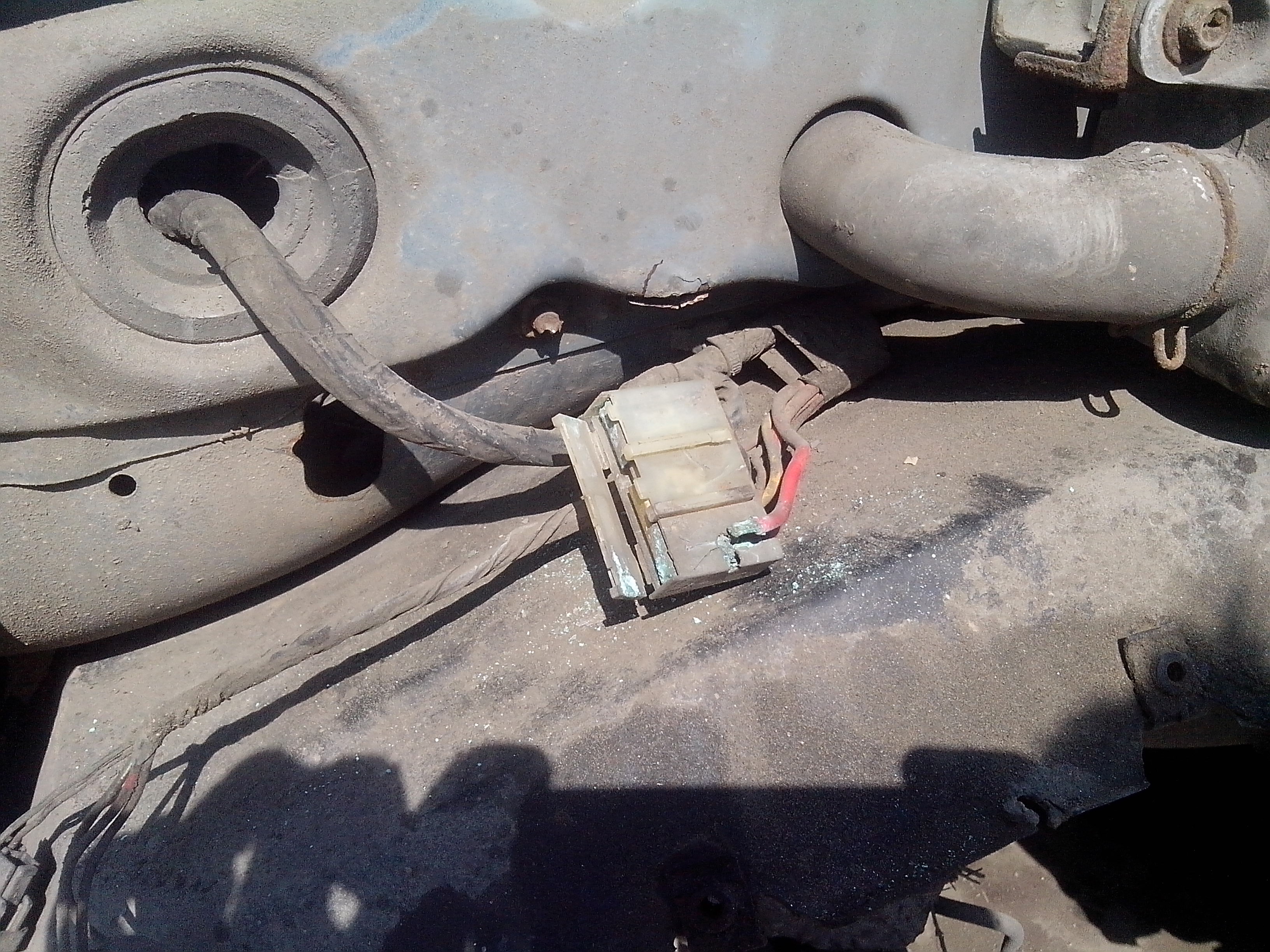

Вообщем снял я левое крыло, у возник вопрос нах...они туда это засунули???
После недолгих манипуляций все было спаяно и заизалированно...

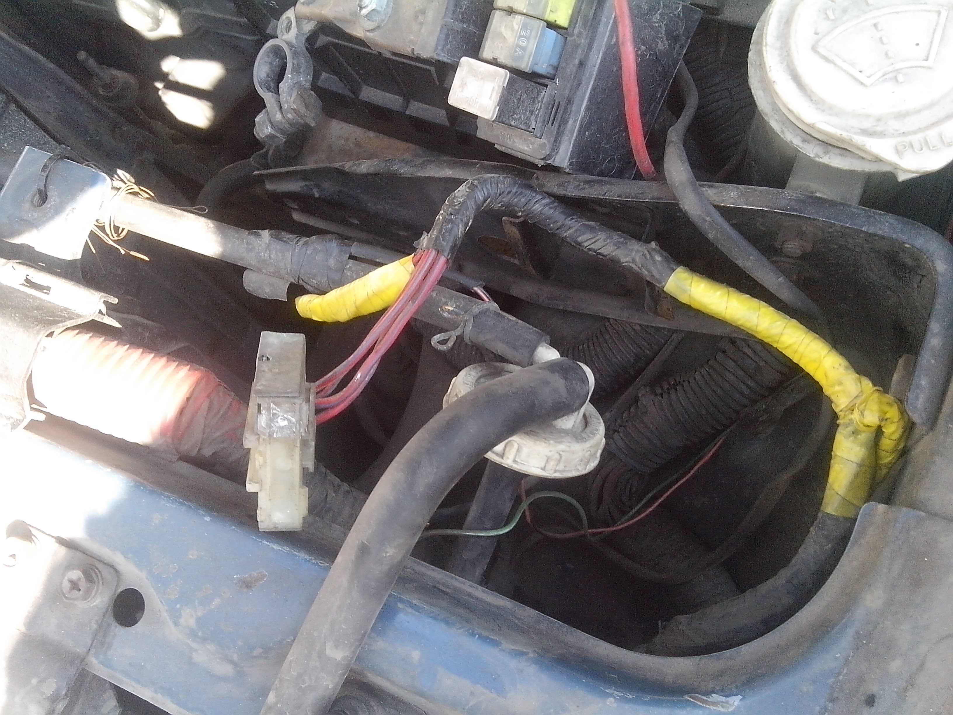

Перенес все это дело в подкапотное пространство, и инсталировал крыло на место...
После всех манипуляций естественно загорелись задние габариты и подсветка приборки...
Передние пока молчат видимо остальные 4 тоже нужно спаять...
Да там в енту пластиковую каробочку заходят 5 и 4 провода и перемыкаются латунными вставками...
Позже добавлю еще, и более подробно ежели надо...

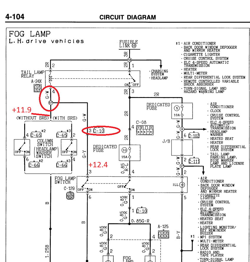

Пропали габариты и освещение приборной панели. При нажатии клавиши туманок - габариты и освещение приборной панели появляется. Ребят, может кто знает где разъем С10 и точка соединения 57. Я понимаю что 57 это жгут в котором 57 проводов. У себя все снял приборную панель, но увидеть разъемов не могу. Выручайте
От реле габаритов отходит лишь один управляющий провод G-W (зеленый с белой полосой). А Где точка разветвления на габариты и на туманки? Т.е. у меня выходит обрыв или плохой контакт между точкой "57" на схеме и переключателем габаритов-света

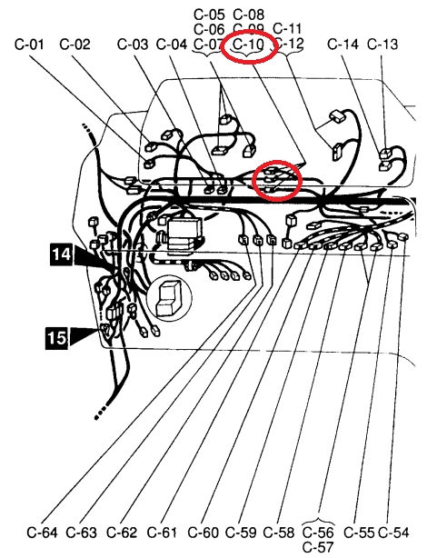

Цифра 57 в кружочке на схеме это точка соединения проводов №57, а не жгут в 57 проводов. Конструктивно может быть выполнена как соединением проводов внутри жгута, так и в виде некоего разъема с перемычками. А вот где эти точки расположены, япошки оставили для нас загадкой, инфы никакой нету. К примеру, точка №18 всеобщими усилиями была найдена, это те самые "перемычки под левым крылом". А вот остальные -хз где, искать надо. Если вдруг найдешь, отпишись.rn3kk писал(а):Пропали габариты и освещение приборной панели. При нажатии клавиши туманок - габариты и освещение приборной панели появляется. Ребят, может кто знает где разъем С10 и точка соединения 57. Я понимаю что 57 это жгут в котором 57 проводов. У себя все снял приборную панель, но увидеть разъемов не могу. Выручайте![]()
Разъем С-10 это, судя по схеме, 24-х контактный разъем синего цвета, должен быть под торпедой за приборкой.
И я непонял, что за напряжения +11,9 и +12,4 у тебя в схеме проставлены, в каких местах и когда замерял?
П.с. подрулевой переключатель проверял? с него минус на реле уходит?

вот 11.9 В это как раз на подрулевом выключателе(на разъеме). т.е. на лицо где-то окисел. Машина заглушена. Напряжение аккума 12.4 В.
Причем когда замыкаю провод что идет на включение туманок на землю - напряжение 11.9В пропадает, т.е. линия получается обесточена. Но где точка 57, так и не пойму.
+12.4 на пине разъема включения туманок ( на торпеде ), замыкаю его- появляются габариты, освещение приборки
+11,9 на пине разъема переключателя света.

Да, вероятно проводочек окислился, и скорее всего в месте соединения. А само соединение может быть и внутри жгута, т.к. при потрошении кос проводки, причем на разных авто, мне неоднократно встречались такие штуки. Как вариант, можно кинуть отдельный провод от разъема на подрулевом на кнопку туманок, чтоб все заработало в штатном режиме.rn3kk писал(а):вот 11.9 В это как раз на подрулевом выключателе(на разъеме). т.е. на лицо где-то окисел. Машина заглушена. Напряжение аккума 12.4 В.

Только из гаража. Как раз так и поступил. К жгутам там не подобраться. Все работает.Deem-On писал(а):Как вариант, можно кинуть отдельный провод от разъема на подрулевом на кнопку туманок, чтоб все заработало в штатном режиме.
