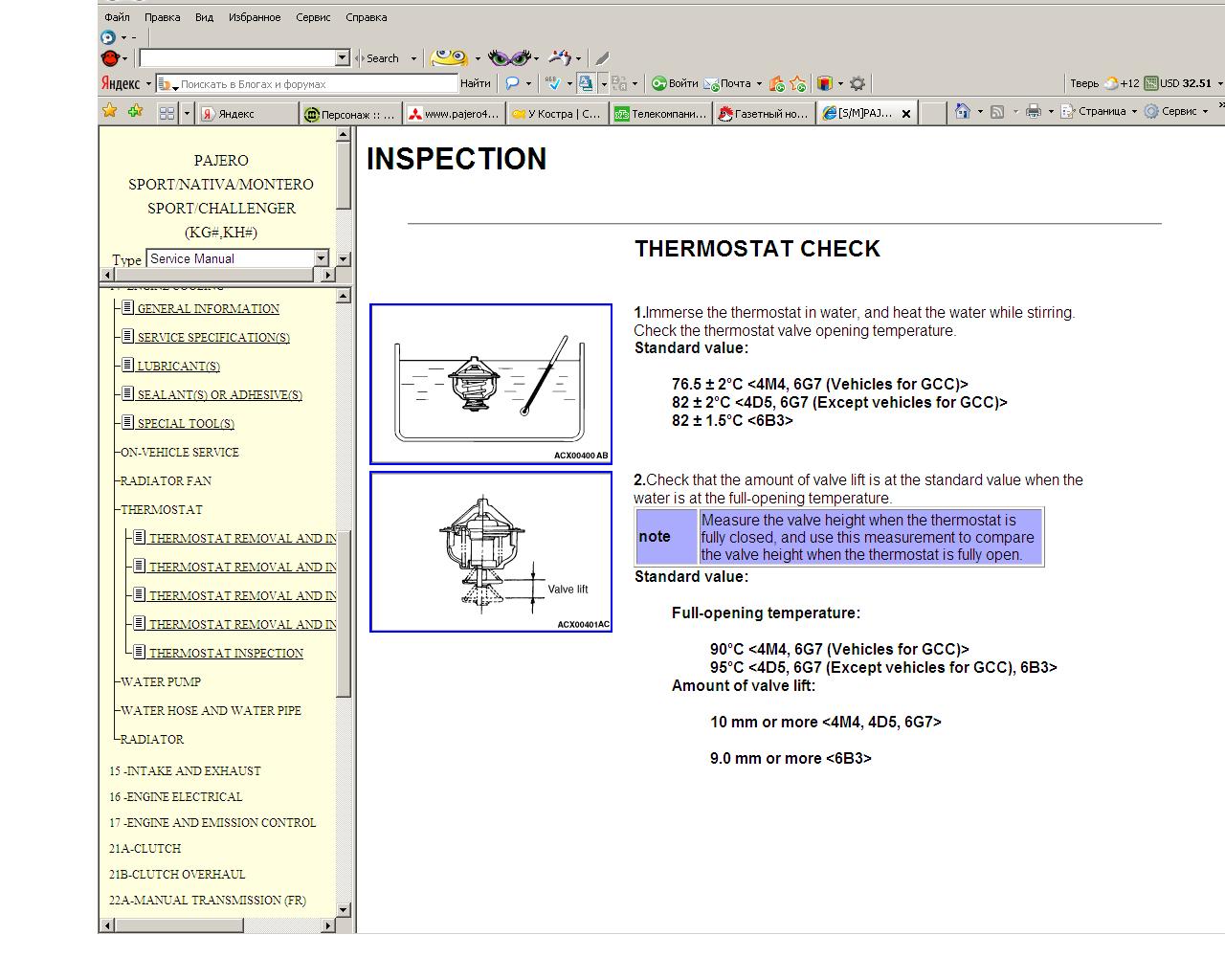

Re: К вопросу о рабочей температуре двигателя
Вот в мануале посмотрел: как я понял полностью термостат обязан открыться при темп. 95 градусов.
или я ошибаюсь???
или я ошибаюсь???

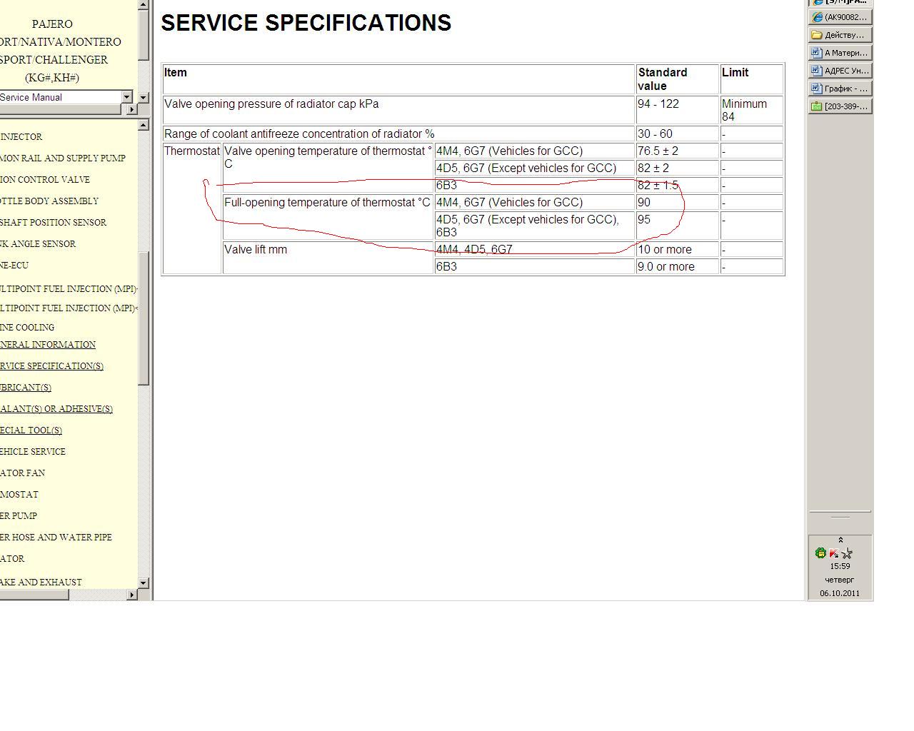

Вот ещё схемка
Армеец, схемки правильные, подчеркну, что начало открытия термостата 82 градуса. Это означает, что начинает открываться большой круг и прикрываться малый. Т.е. температура должна перестать резко расти и остановится в каком-то температурном равновесии.
Только есть нюанс - это равновесие задается термостатом который стоит после радиатора
Т.е. 82 градуса начала открытия - это температура на входе в двигатель. На выходе может быть больше
Т.е. если термостат начинает открываться на 82 градусах, то на вход двигателя подается стабильно не более 82 градусов, а в двигателе температура выше - двигатель же работает и греет ОЖ. Датчик температуры стоит на выходе из блока.
Таким образом, если на выходе вдруг стало резко сильно жарко, например мы топнули педаль газа, то допустим на выходе стало 91 градус, то эта нагретая жидкость пройдя через основной радиатор либо охладится до 82 градусов, либо нет. Это зависит от производительности радиатора, работы вентилятора, окружающей среды.
Но одно точно температура двигателя регулируется на входе в двигатель
Т.е. если радиатор работает плохо либо слишком жарко, то температура на входе в двигатель возрастает до 95 градусов (полное открытие термостата) а на выходе будет больше 100-ни.
Полное открытие термостата означает, что на входе в радиатор поступает жидкость с температурой сильно выше 100 градусов и она может охладится только радиатором. Малый круг при этом закрывается.
