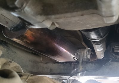

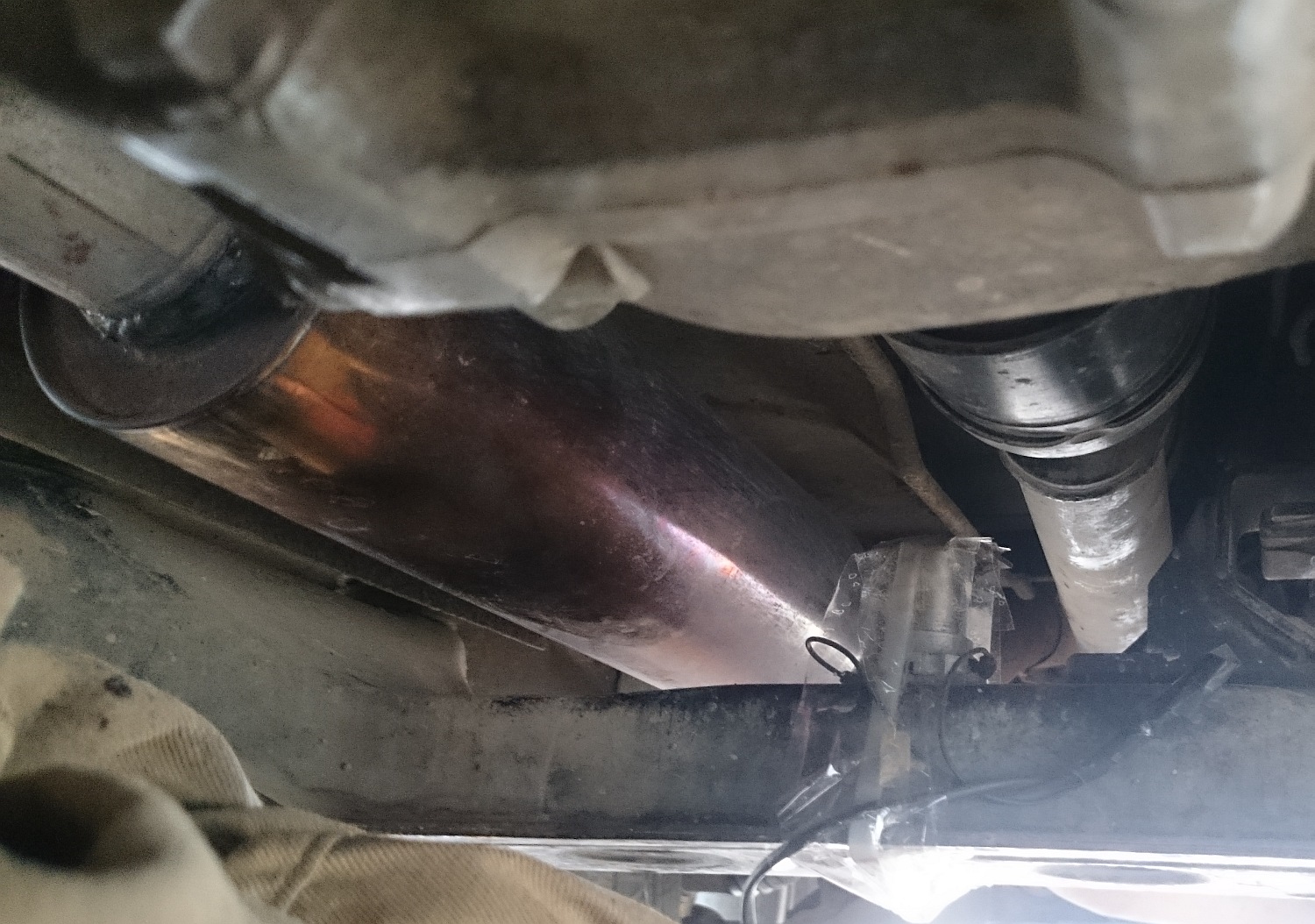

dentis писал(а):Примерно месяц назад, появился дребезг на холодную, со стороны нижнего катализатора, со временем эффект усилился.
Сегодня собрался и поменял его на пламегаситель.
Вот что получилось:
У меня на арабе катов быть не должно(по задумке ММС конструкторов), но от предыдущих хозяев достался с нижним катом видимо сами поставили вместо прогоревшего резонатора, иль чтоб пахло "фиалками" а не выхлопом как с нашемарок. В общем при резком газе особенно если рядом что-то есть и звуку есть от чего отражаться шло какое-то дребезжание, решил удалить кат и вернуть систему в состояние как её задумали инженеры ММС. Когда отрезали нижний кат он оказался в отличном состоянии соты целы и светятся - на просвет, не забиты(правда при переворачивании горсть керамической пыли из него высыпалась), в общем раз уж отрезали решил ставить пламегаситель, только поставил не как у топикстартера нержавеющий, а алюминизированный в простонародье (турбинку, внутри банки перфорированная труба в которой пробиты дырки с бортиком как на тёрке и расположены они по спирали, типа выхлоп должно закручивать :*JOKINGLY*: ). Когда после установки газанул, то дребезжащий звук никуда не делся ::-(: "кудесник" по выхлопу пояснил, что видать в глушаке от конденсата отгнили перегородки и они походу и дребезжат, внешне глушак в идеале. После удаления ката драндулет завонял как 3 таза вместе взятых, но что странно (хоть снятый кат и был девственно чист) ощутил прибавку мощности. Пока езжу так, но здоровая банка глушака и дребезжание (если оно действительно из глушака :%): ) так и проситься на выброс, чтоб не чиплялась там за всё на бездоре, ну и чтоб не бренчало ничего в ней. Вот и задумался вместо основного глушака поставить самый большой нержавеющий пламегаситель типа как на фотке топикстартера, но есть они и побольше, они устроены внутри следующим образом: внутри корпуса стоит гильза-трубка с дырками, все пространство между трубкой и корпусом заполнено стекловатой, на выходе в трубку вварена воронка узким концом в сторону двигателя которая рассекает и рассеивает частично поток выхлоп-газов внутри данного пламегасителя, поидее должно здорово глушить звук выхлопа (были у меня в своё время старые форды и там основные глушители были штатно исполнены по такому же принципу как прямоток с трубкой перфорированной и заполнением стекловатой). Кто чо думает :*SCRATCH*: ?

глушак внешне обманчив.
снимай, ставь "напопа" и крути его за трубы в разные стороны. хрустит? - навыброс.
ГАНС писал(а):на выходе в трубку вварена воронка узким концом в сторону двигателя которая рассекает и рассеивает частично поток выхлоп-газов внутри данного пламегасителя
часто это делается не для глушения, а для задушивания двигателя в определенном диапазоне оборотов. нужно считать и смотреть.

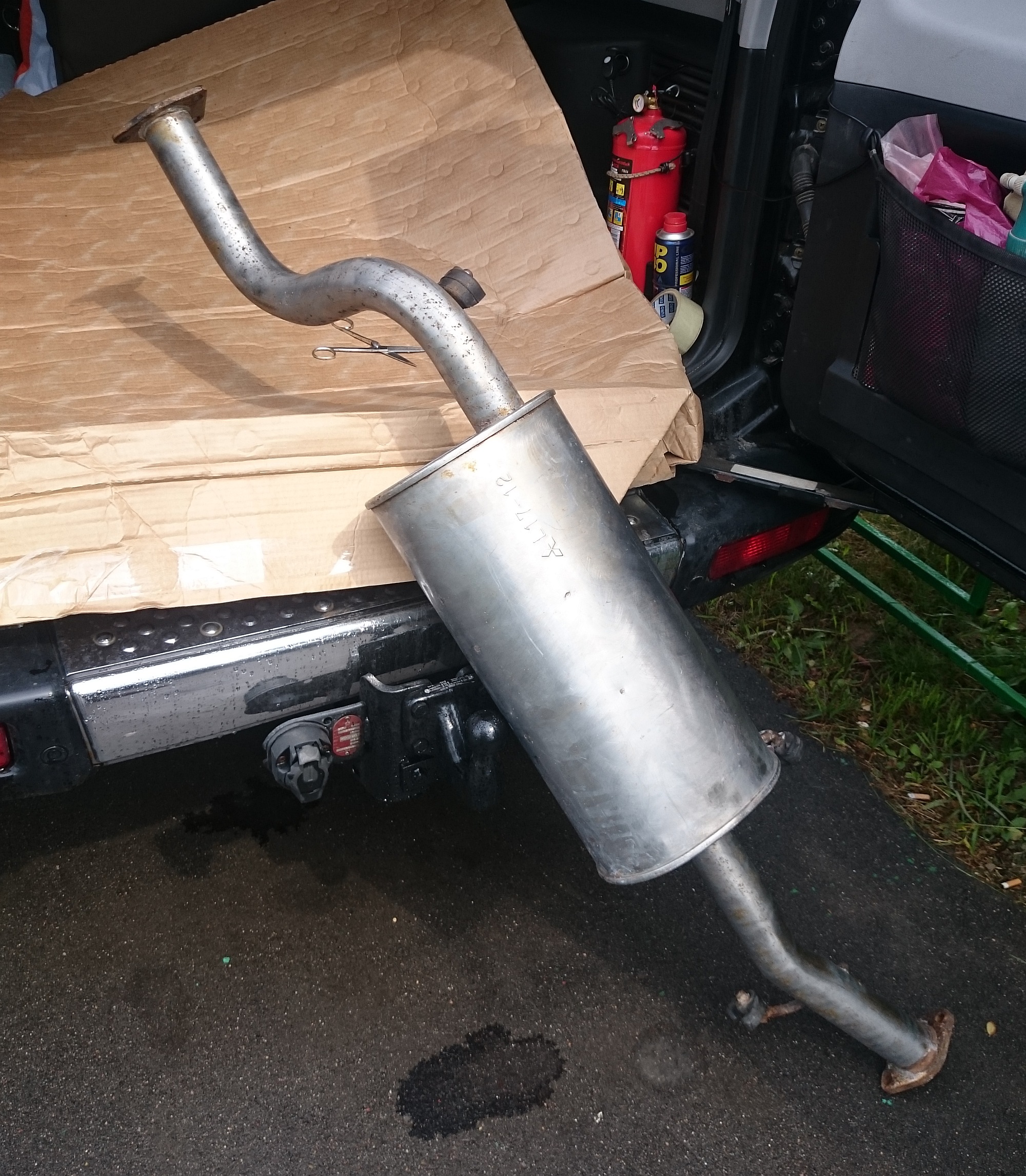

ГАНС писал(а):...до подпружиненного фланца в моём случае долетать не должна.
"долетать" что-то куда-то не будет только первые 10 оборотов движка, пока в системе выхлопа не образуется устойчивая стоячая волна давления.
во всех прочих случаях будь добёр обеспечить пропускную способность до 1000л воздуха в минуту (и это только на холостых).
не обеспечишь - противодавление будет снижать отдачу мотора.
все эти глушители - это довольно сложная газовая динамика... тут "на коленке" не всегда удачно получается. или получатся побочные эффекты (типа что-то быстрее прогарает).

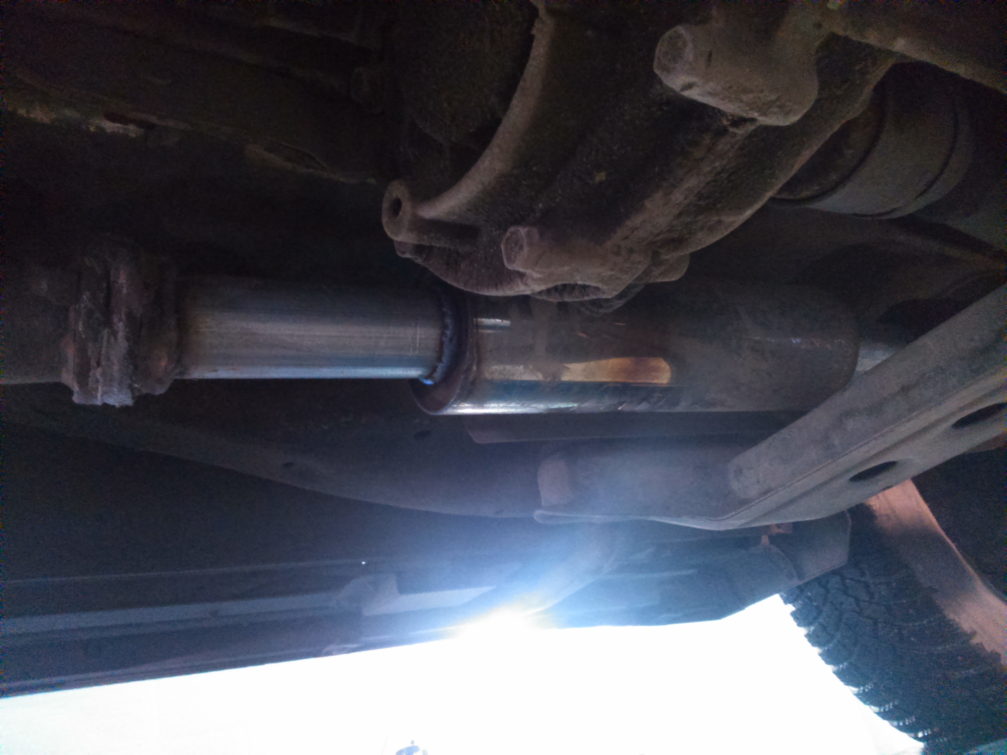

пламегас как на фото выше, у меня стоит примерно такой же. сам глушитель от Pajero-4 3.8. у него выпуск не заужен и он в итоге сразу "из коробки" дает благородный басовитый выхлоп.
также очень важно не путать при замене/модификации резонаторы от бензинов и от дизелей. внешне они идентичны, а внутри совершенно разные.

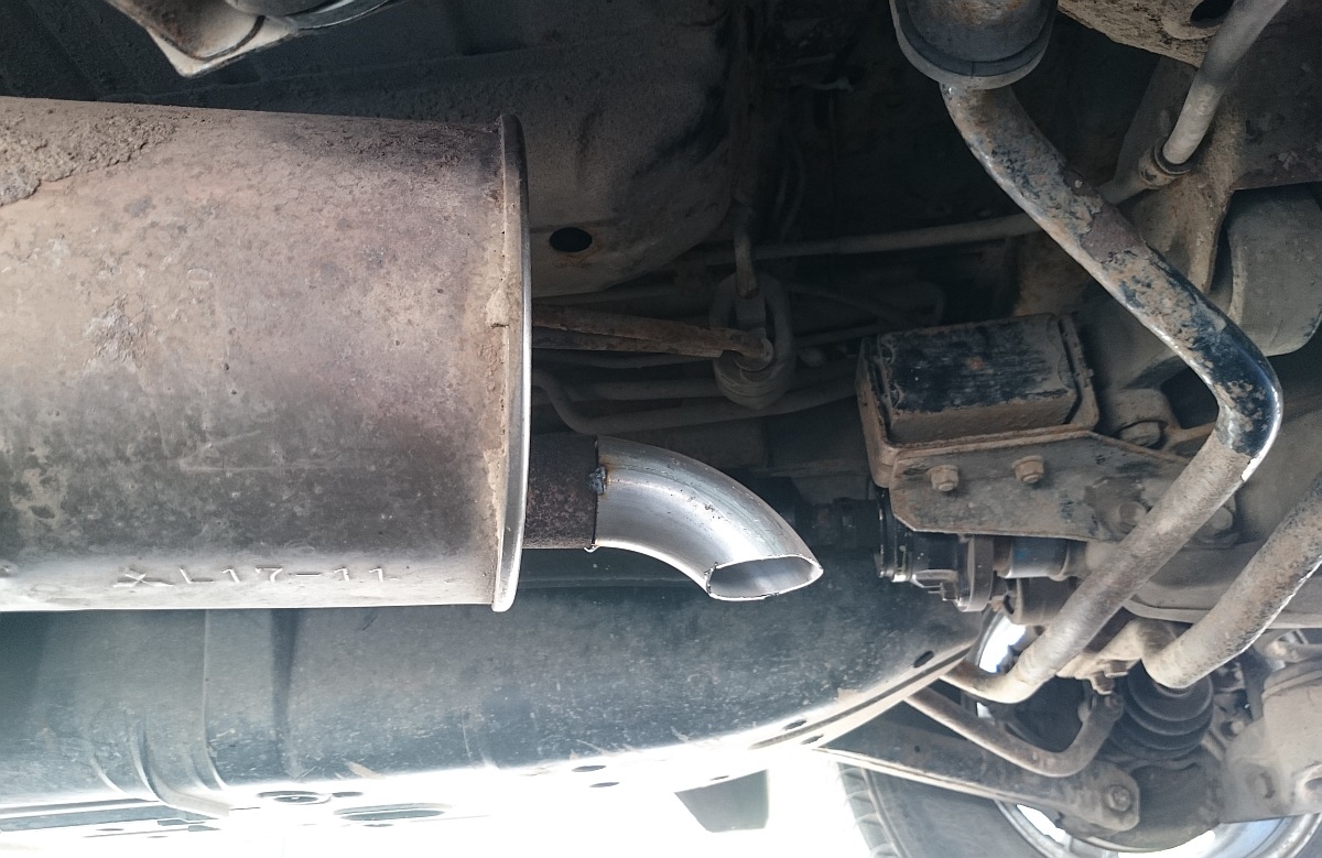

Ну значит чтоб голову не ломать :*WALL*: надо будет енту воронку удалять и делать полный прямоток (на работу моего двигателя это только положительно скажется, так-как никаких элементов контроля ДВС в системе выхлопа у меня нет изначально-конструктивно), заднюю мандулу (банку с перфорированной трубкой внутри) которая болтается на самом конце под бампером тоже планирую убрать нафиг и заменить трубой чтоб не выходила ниже ниши под сиденья 3 ряда, бампер будет снизу тоже подрезан до глубины ниши под сиденья 3 ряда, задний кондей выкинут и наверное туда с выходом в багажник вкорячу стационарный компрессор. В общем планирую максимально уменьшить задний свес который на П-3 мне категорически не нравится.

насчет удаления задней банки и вывода газов под машиной - делай тогда обязательно отворот вниз, чтобы выхлоп не лупил не дай бох по каким-то резинкам или кузову.
примерно так:

Не :*NO*: просто вниз делать не собираюсь (часто сплю в машине и ну его нах :=-O: от беды) просто уберу задний свисток-банку которая там под бампером болтается и заменю его трубой которую выведу примерно как штатная :*YES*: просто по уровню, чтоб она не была ниже ниши сидений.
