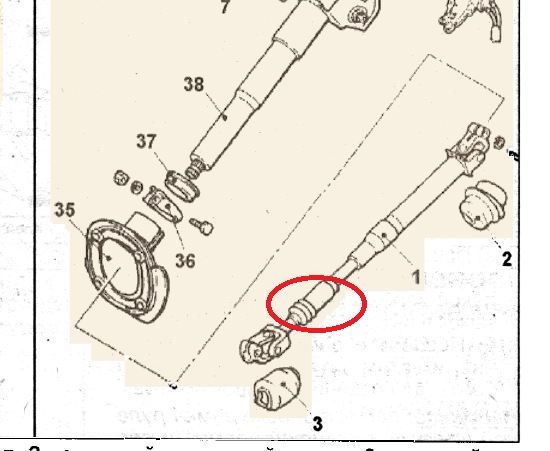

Здесь на форуме я читал, что можно рулевой карданчик снять не откручивая редуктор.
Я попробовал - фиг там, слезает со шлицов на сантим и все.
Кто-нить пробовал снимать его не снимая редуктор?

аха
после снятия стяжного болта я его съебучивал вилкой для отфигачивания шаровых. Гнида такая..

Я снимал. Без всяких эксцессов. Снимаешь резиновый пыльник, отворачиваешь гайку, вытаскиваешь болт. По середине рулевого вала есть сочленение (тоже закрытое резиновым уплотнителем) оттягиваешь и его и ВДхой на шлицы. Не стесняясь, монтажкой упираешь в корпус рулевого и стягиваешь со шлицов. Потом, когда уже вал будет в руках, почистишь соединение хорошо, помажешь и в последствии будешь всё снимать одной рукойlincher писал(а):Здесь на форуме я читал, что можно рулевой карданчик снять не откручивая редуктор.

Про шлицы я не догадался.
Спасибо дядя Вася!
Спасибо дядя Вася!
