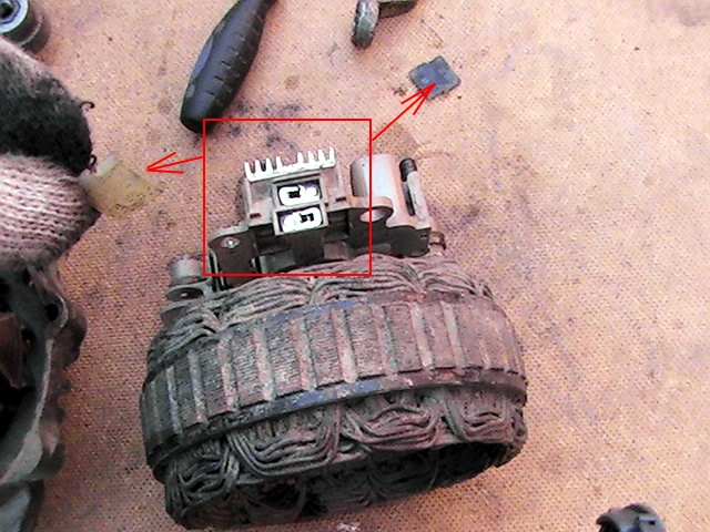

9. Как видим, контакты щеток надежно припаяны, поэтому в случае их замены паяльник необходим.

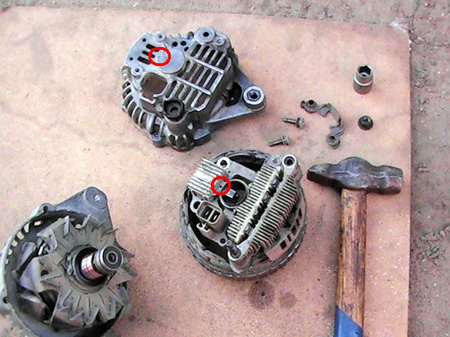

Засада будет с щетками))) Я больше времени потратил размышляя как ротор запихнуть обратно. В итоге пригодилась вышеупомянутая полоска из меди, один конец ее загибаем, просовываем между ребрами корпуса, прижимаем ею щетки и аккуратно собираем с ротором. Далее вытаскиваем медянку и продолжаем сборку.
Вторая засада с ремнем. Я так и не понял, как ролик натягивает ремень. В итоге наживил ролик, и после стал натягивать ремень проворачивая шкив генератора ключом на 22, а после произвел затяжку ролика. Если кто в курсе как производится натяжка, то прошу рассказать. :*THANK*:

Засада будет с щетками))) Я больше времени потратил размышляя как якорь запихнуть обратно.
Здесь технологическое отверстие, в разобранном состоянии втягиваем щетки, в отверстие вставляем разогнутую скрепку и собираем.

Жень, спасибо огромное! ::-D: Я долго пялился на это отверстие, была мысля что это где то так и должно работать, но видать холод отморозил все мосссги... Буду знать! :*DRINK*:
