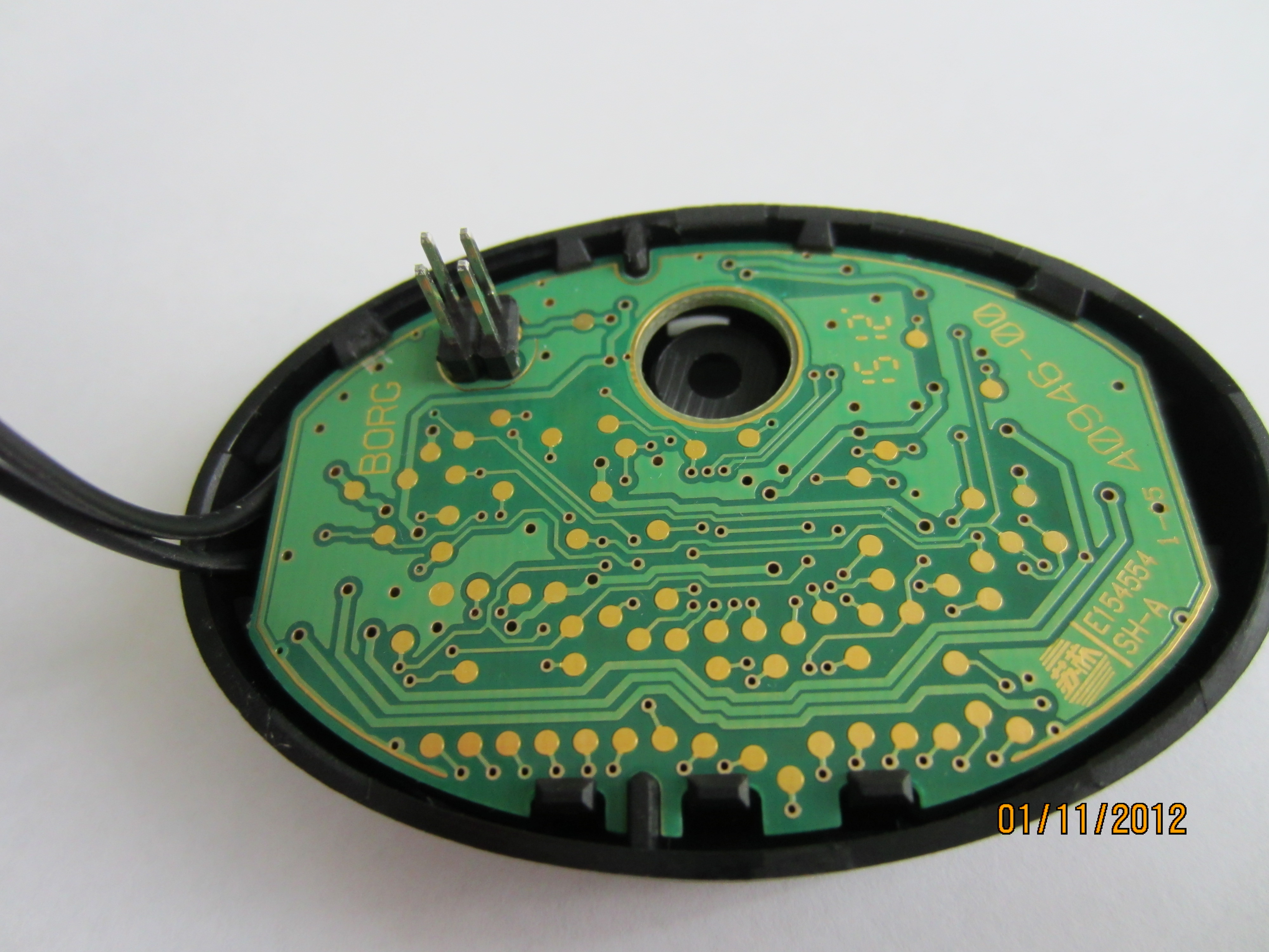

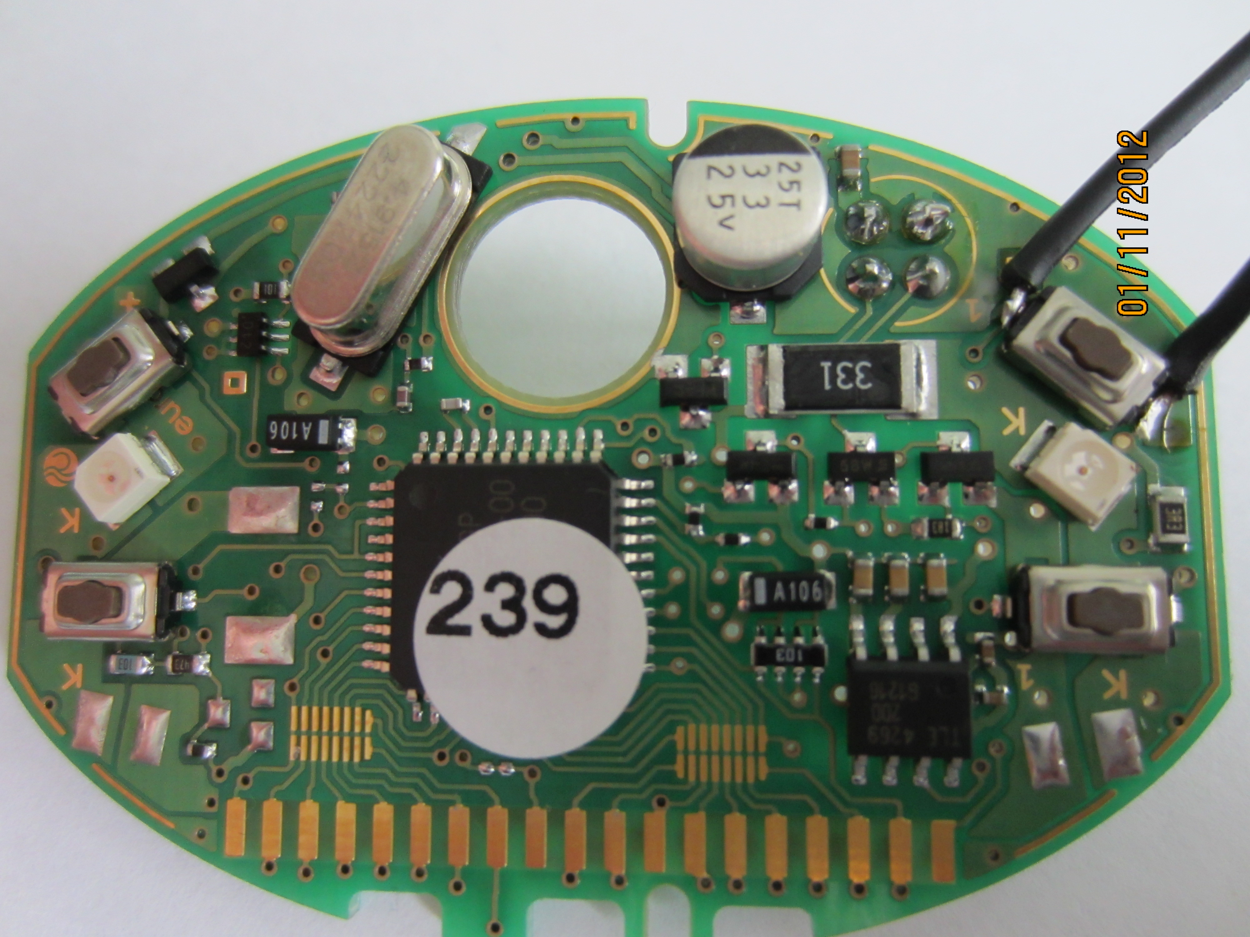

Подключил овальный таймер к автопейджеру MS PGSM 4.
В ближайшей ремонтной мастерской попросил распаять кнопку "немедленный старт" на таймере. заняло 15 минут и 100р.
Провода подсоединил к одному из реле на автопейджере. Реле просто замыкает выведенные провода на 0.7сек по команде с телефона или интернета.
Теперь пуск Webasto возможен через интернет (car-online.ru) или через SMS сообщение. SMS надежнее, т.к. GPRS в сельской местности откровенно хромает, у дома разницы нет. ниже фото, может кому пригодится :)
два провода вывели в телемастерской. если их замкнуть на секунду, то Webasto запускается, если снова замкнуть, то останавливается, всё как от кнопки.
провода лучше сразу во время пайки направить в "угол", там есть немного места

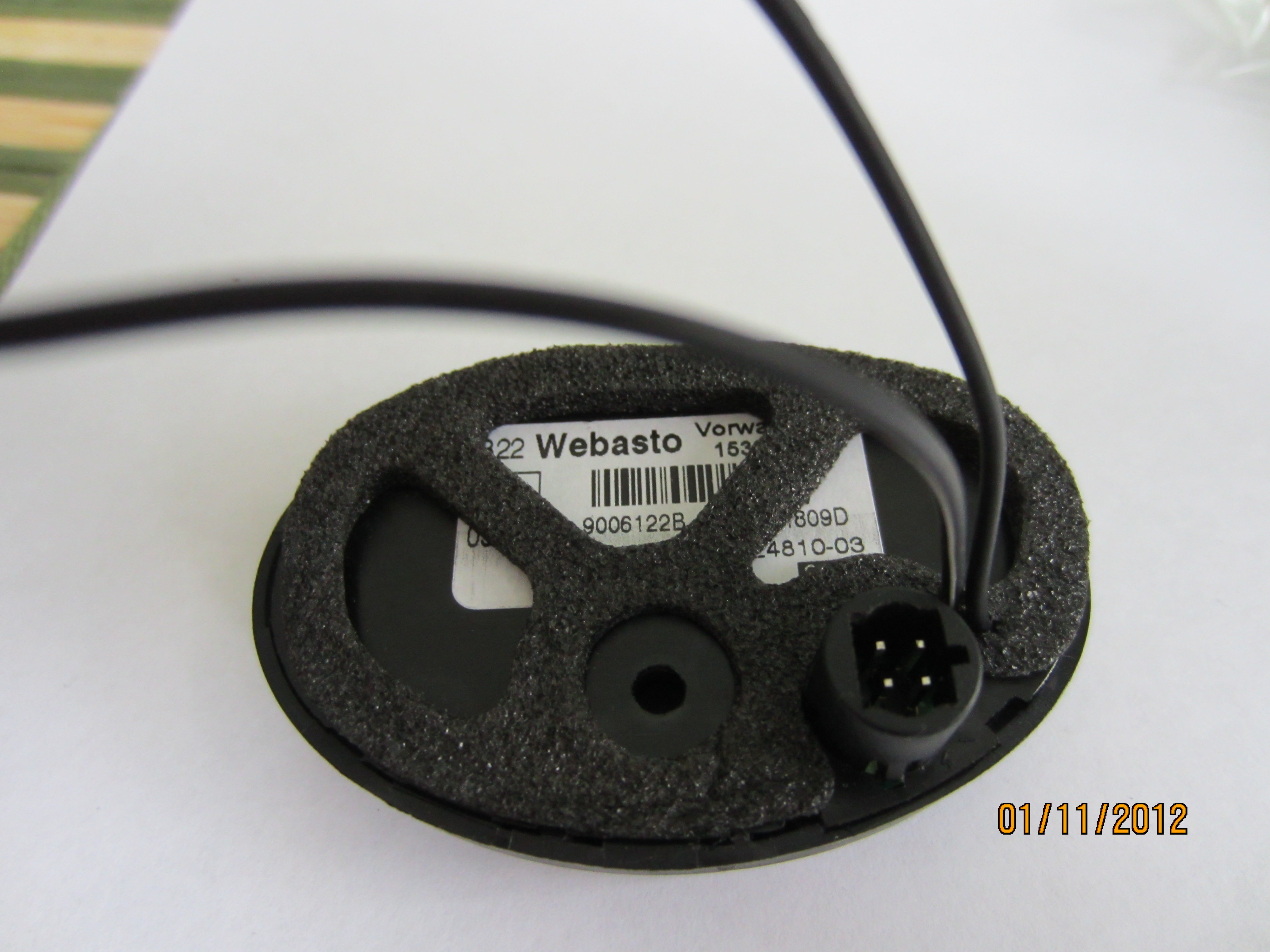

просверлил отверстие в задней крышке, вывел провода наружу
