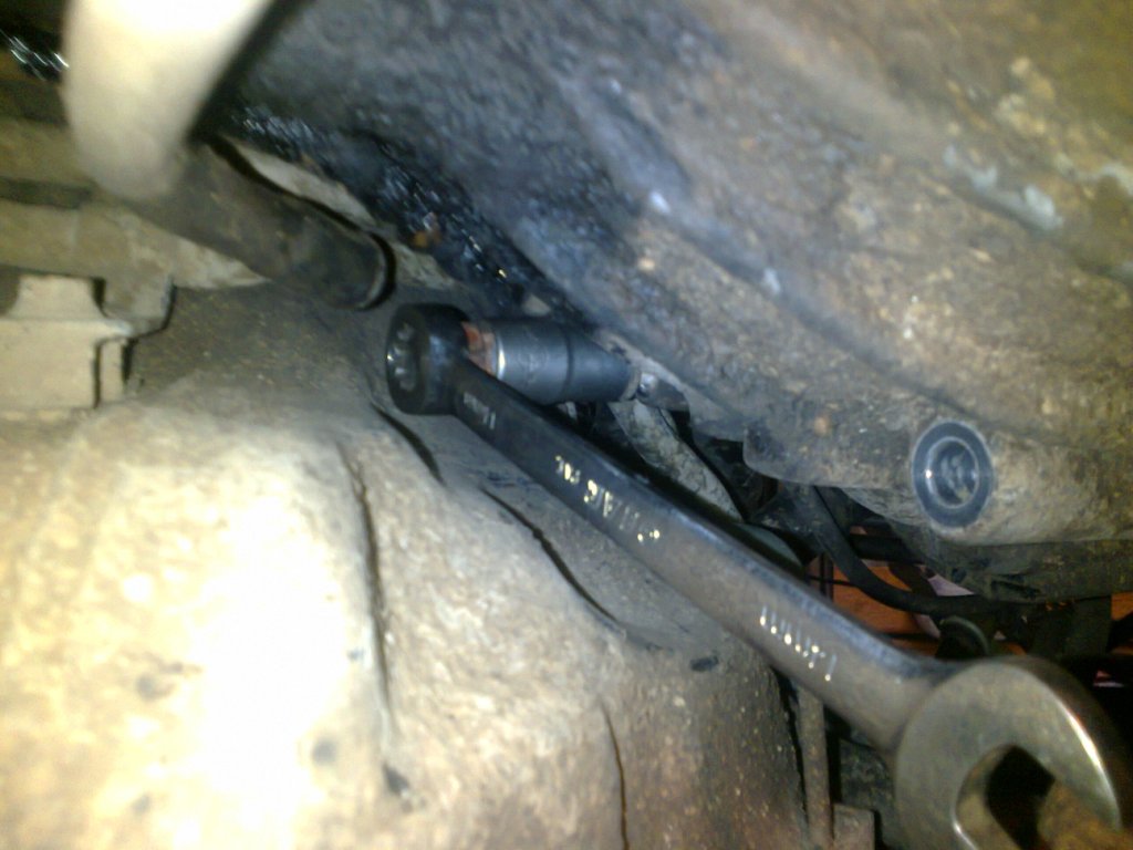

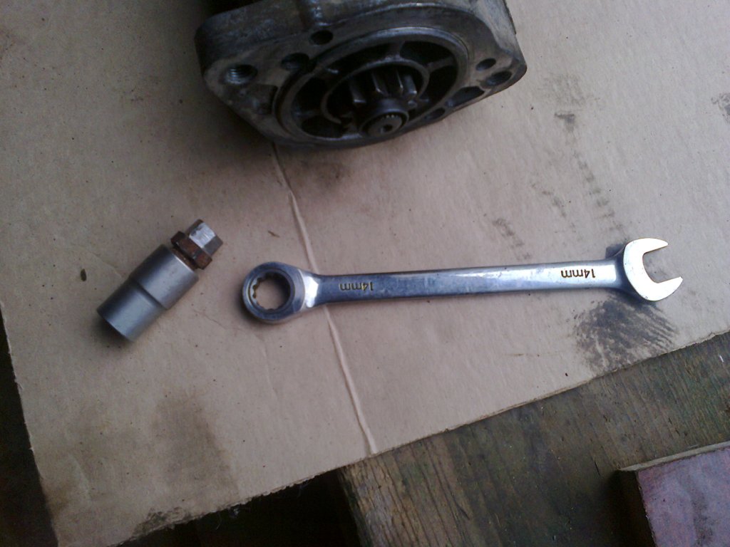

Было такое на П-1(4Д56) холодный с пол тычка горячий с буксира.Стартер крутил медленно потом вообще сдох.Поставил Тайвань с 13зубами и все,заводится с пол тычка,поставил аж в 2004году. Не в тему но надеюсь пригодится.Утро,(4М40 АВТОМАТ)ключ на старт вольтметр(от Ваз-01) на разряд эфекта ноль.Полез снимать стартер.Дело было в плюсовом проводе ослаб.Стартер всеравно снял.Открутить верхний болт лучше всего трещеткой с маленькой головой,потом я нашел такую в магазинах.А пока все на фото.Кроме снятия кардана с АКПП надо еще трубку щупа снимать.Стартер разобрал все в норме.Купил новый запасной ATS JS1221 Китай,(МЕ201650) а то мало ли пока из деревни до запчастей доедешь.Места в багажнике хватит.
