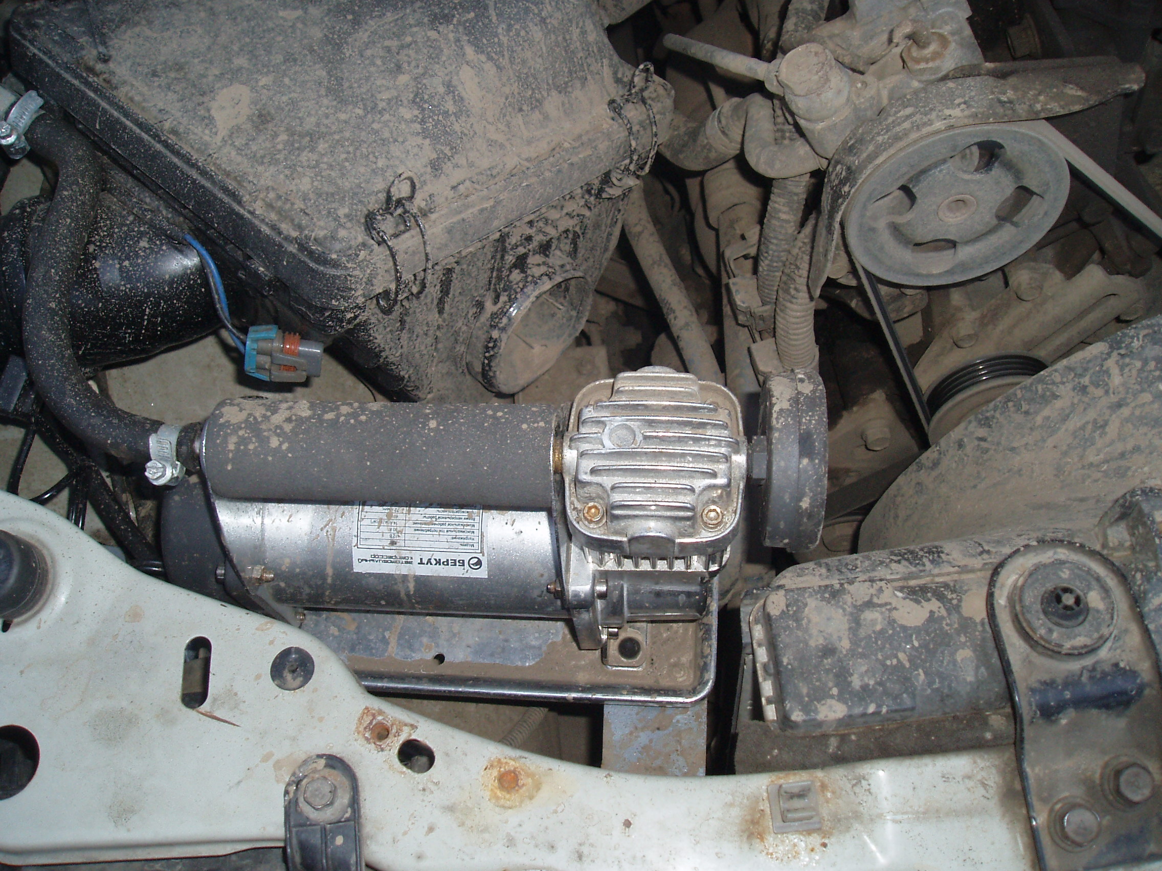

Но трубочку медную (осталась после апгрейда тормозоф) уже по раме протянул, притащил Зиловский кран подкачки, понял, что эт немного не то ( и с эстетической точки зрения), тут еще один знаколмый будет на секвои менять падушки, догаварился у него старые (бисплатно для экспириментов) забрать. Заказал сибе на ДР от друзей беркут (копмр). Нашел ДД10, эт датчик давления, и схемку его питания от 12 вольт, щас договариваюсь про клапана эл.управляемые. Но все это в стадии конструктора..а до полностью установленной и работоспасобной системы еще далеко.

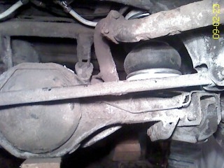

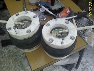

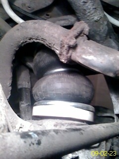

повторюсь: задние, 2 года полёт нормальный
- Вложения
- DC090223002.jpg (57.05 КБ) 994 просмотра
- DC090223009.jpg (48 КБ) 994 просмотра
- DC090223005.jpg (55.85 КБ) 994 просмотра

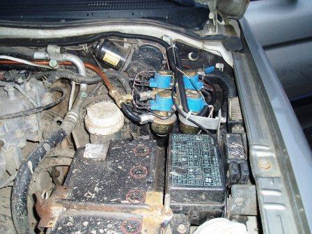

Re: Всерьез задумываюсь о пневмоподвеске...

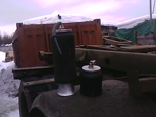

компрессор, ресивер, клапана.

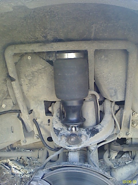

пред так можно сделать но надо делать новый верхний рычаг.

pnevmohod, пжлуста, абьясни по простому, рессивер с какой целью?

увеличение скорости подъёма это основной
дополнительный для мягкости подушек

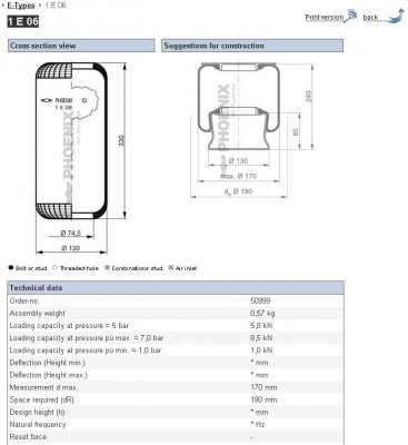

Тогда объясните, вот возьму я этот кмоплект и что с ним дальше мне делать ? На кой там труба такая ?
И что вы скажете про это:

подушкам нужна фиксация только от бокового смещения, на фотографии где подушка на столе, видны две торчащие шпильки диаметром 8 мм. этого вполне достаточно. можно заменить на центральный болт с шайбой.

на спорте расстояние от верхней упорной чашки до нижней 370 мм высота подушки 250 недостающею часть делают обычно из трубы

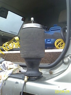

вот хорошая подушка я её ставил на черок
- Вложения
- сложенная и выдвинутая
- IMG0136A.jpg (26.13 КБ) 712 просмотров
