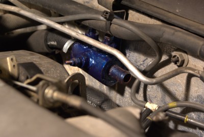

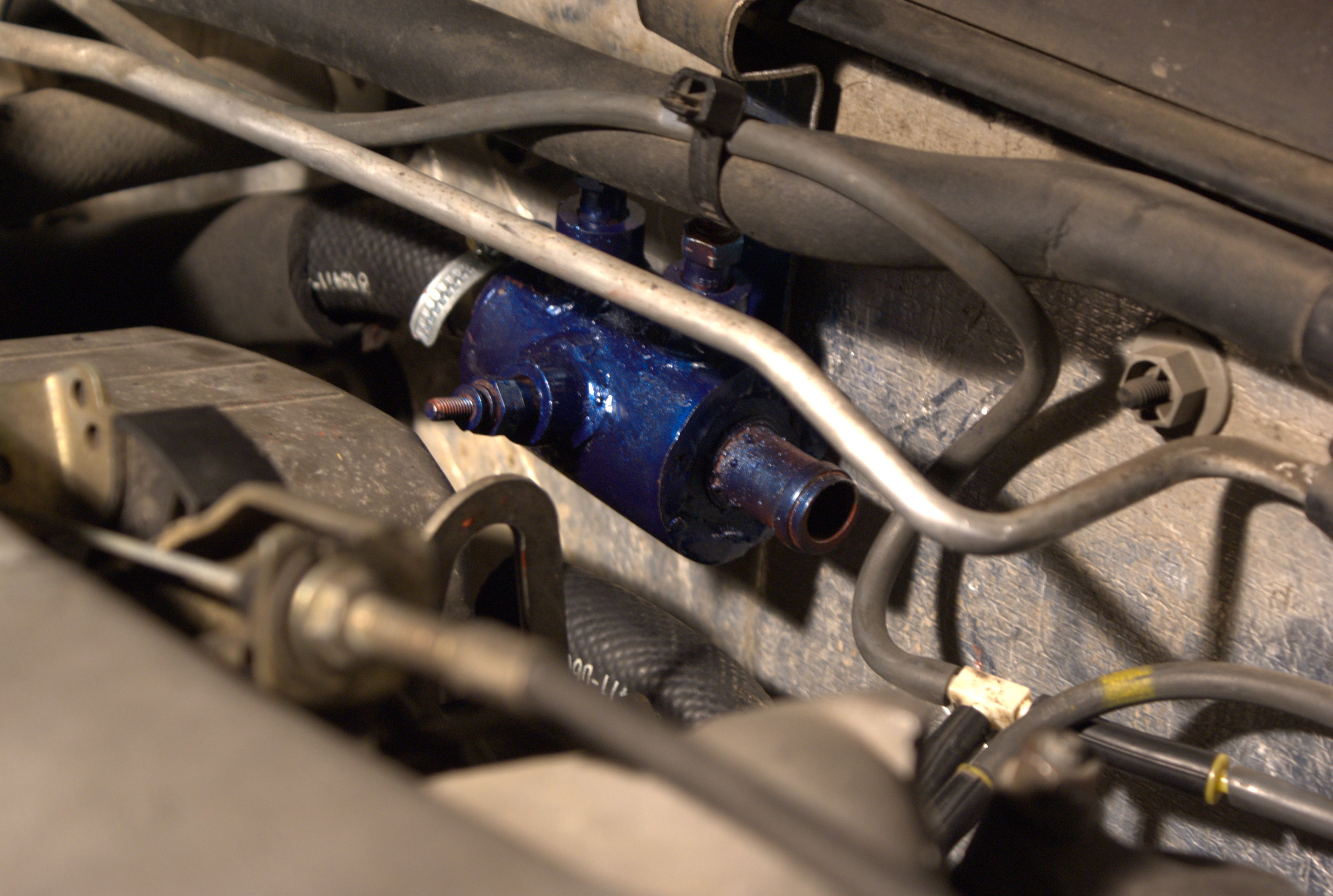

Собрали подогреватель, на пробу, три старые свечки с корандо у нас были, выточили два ершика, приварили фланцы и гайки к трубе, в них завернули свечи, что вот такое получилось, греет конечно, очень не плохо, посмотрим как она себя покажет при морозах, на холодную включаешь из печки почти сразу начинает идти тёплый воздух
подогреватель
подогреватель
Установка под капотом

неплохое решение получилось

M_K писал(а):Собрали подогреватель, на пробу, три старые свечки с корандо у нас были, выточили два ершика, приварили фланцы и гайки к трубе, в них завернули свечи, что вот такое получилось, греет конечно, очень не плохо, посмотрим как она себя покажет при морозах, на холодную включаешь из печки почти сразу начинает идти тёплый воздух
а как включается\выключается и куда и как подключено?!

кнопка на приборной панели, через мощное силовое реле на подобии того что свечи на двигателе включает, себе хочу замутить что нибудь с термодатчиком, для того чтобы с автозапуском работало. На мазде БТ-50 тут увидел как подобное реализовано, там когда на холостых стоишь на морозе долго мотор начинает остывать, двигатель поднимает обороты до 1200 нагревается и опять уходит на холостые.
