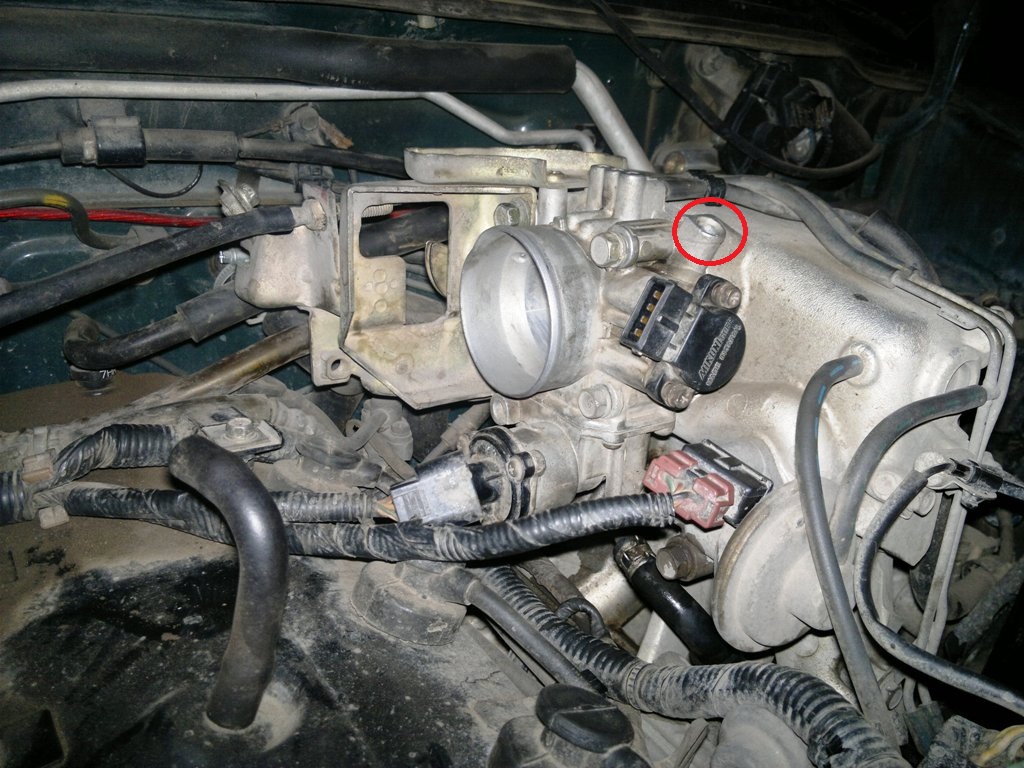

Моторчик стоит сбоку заслонки, напротив ДПДЗ. Смысла снимать его не стоит, он электрический и чистить там нечего. А на винте предварительно поставь метки и попробуй покрутить по часовой стрелке. Можно на заведённом двигателе. Насколько я знаю, этот винт отвечает за начальное положение дроссельной заслоники

Там точно у меня моторчика нет. Есть фото на первой странице моей заслонки.
Буду пробовать винт крутить.

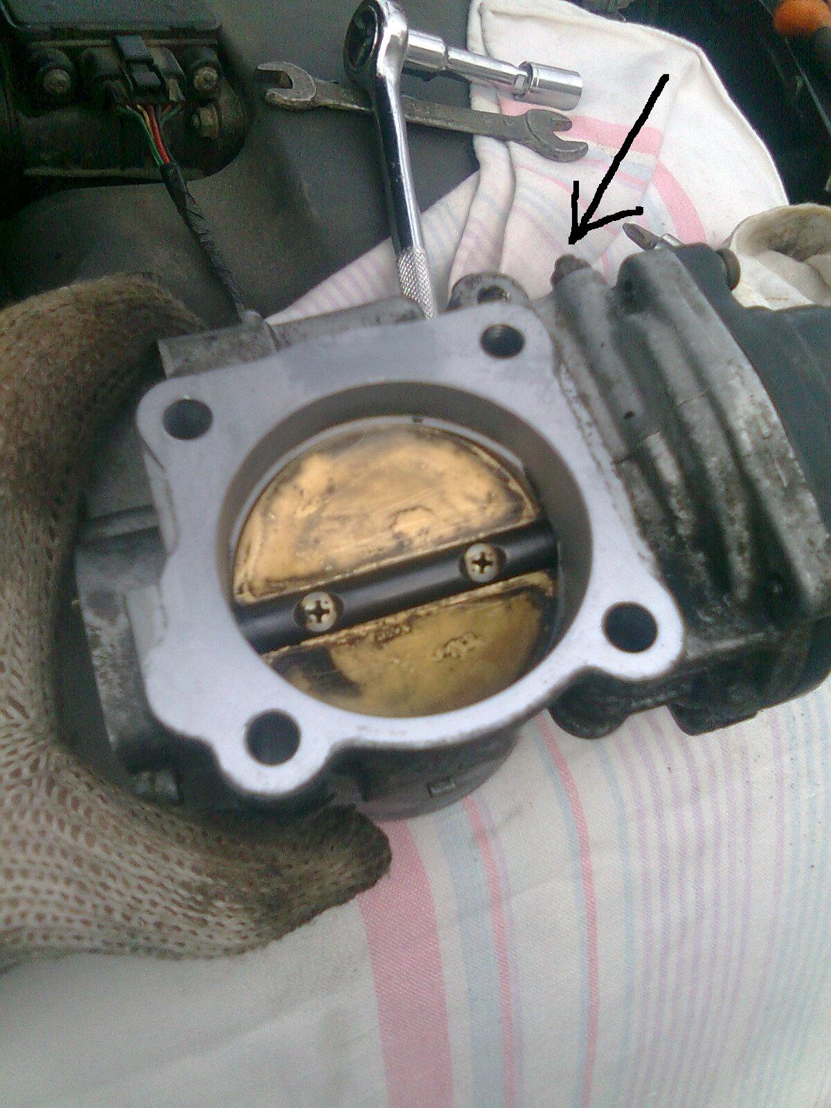

Это вот это винт нельзя крутить?
А что делать, если случайно его покрутил и (вроде бы) вернул как было?

У нас машины разные...
стрелка на него показывает
Мне нельзя этот винт крутить.

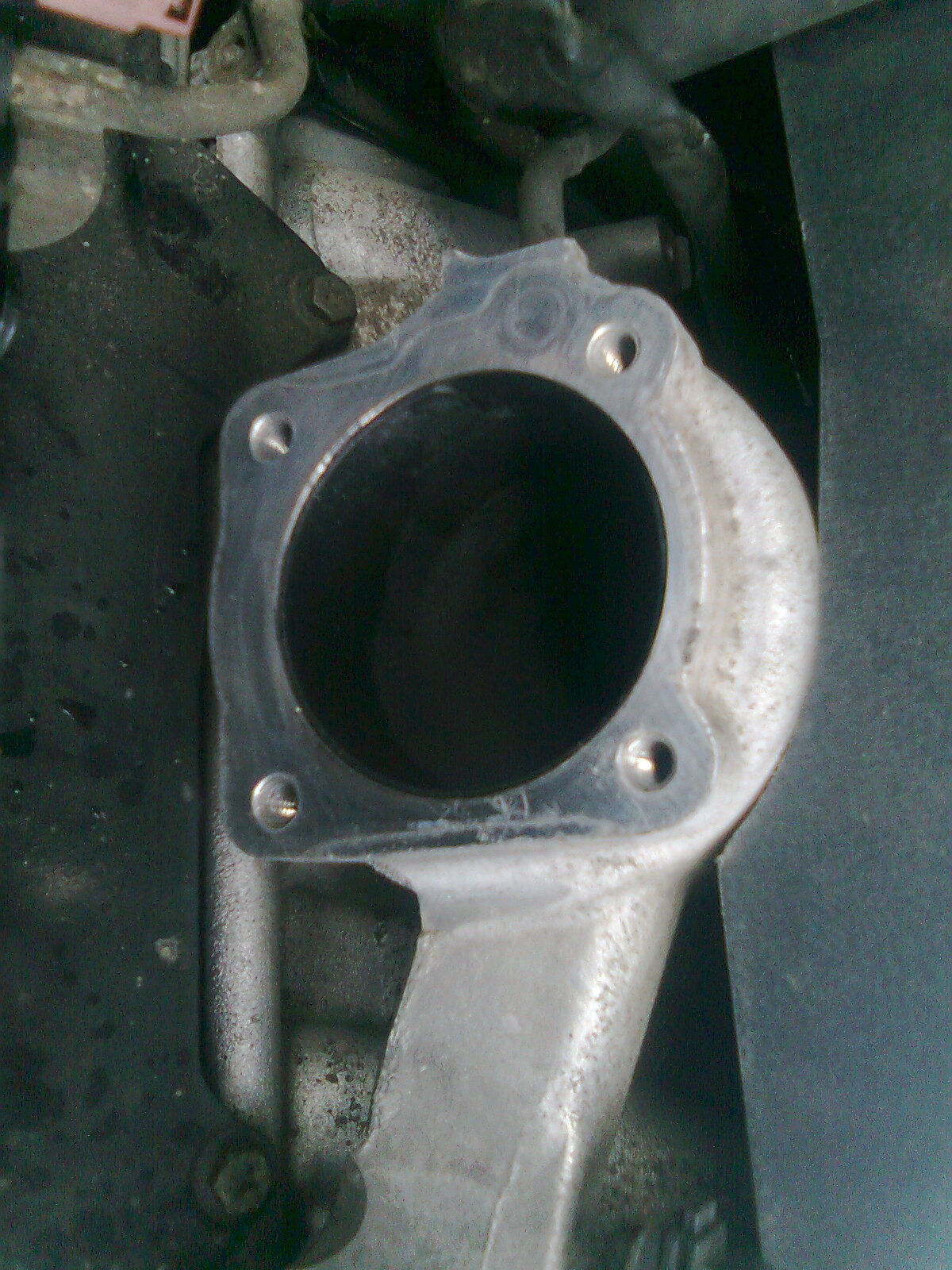

Хорошо, показываю фото:
Вот к этому отверстию крепится заслонка.
Где твой датчик волшебный? Нет его у меня.

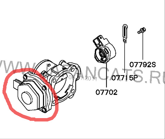

На картинке обведен сервопривод дроссельной заслонки. На MPI и GDI они выглядят по разному, но функцию выполняют одинаковую.
Можно скинуть фишку и померить сопротивление и цепь на замыкания (быть не должно). Между каждым выводом (1-2, 1-3, 2-3) сопротивление должно быть 0,6-1,0 Ом при 20 градусах по Цельсию
