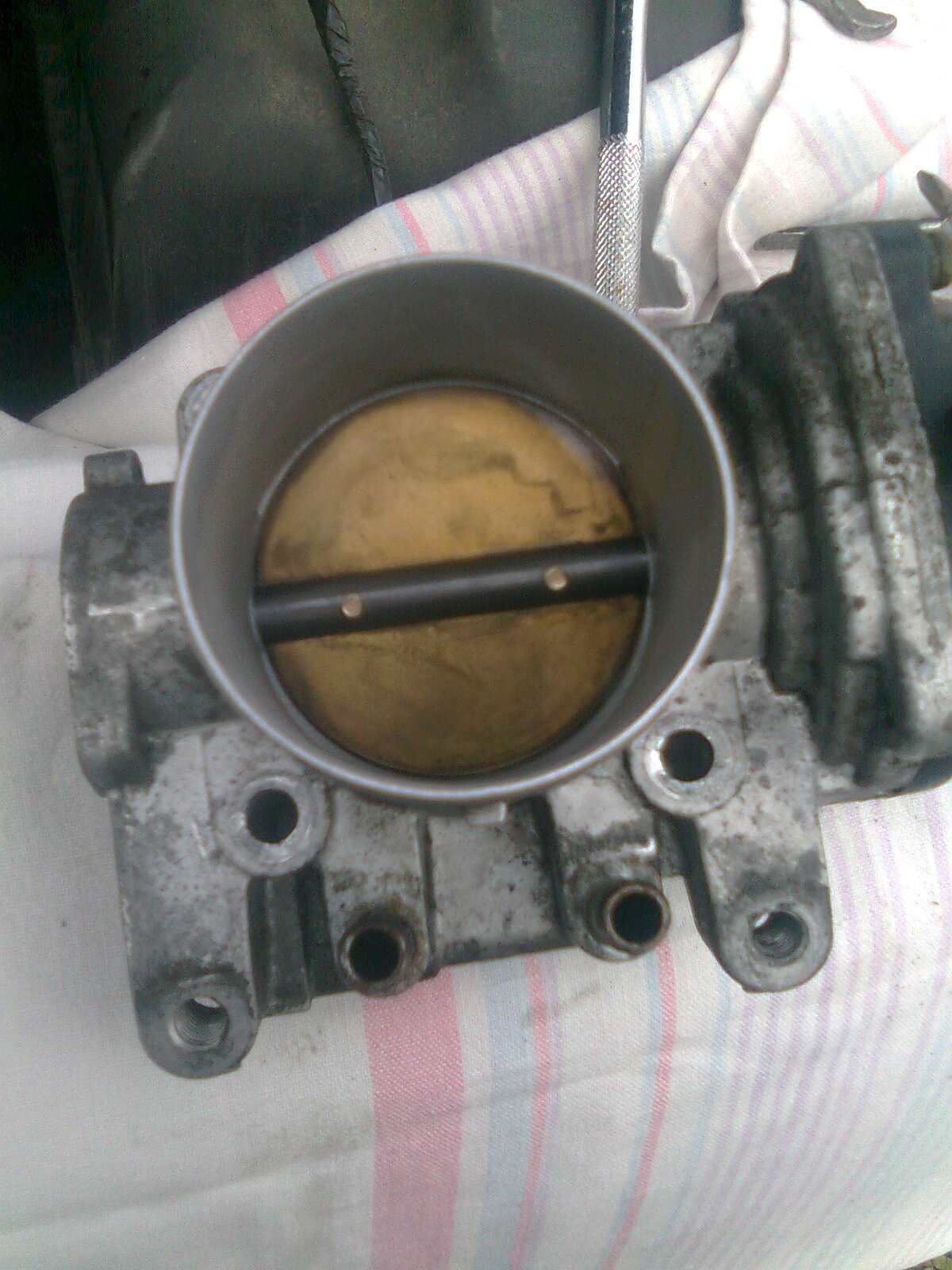

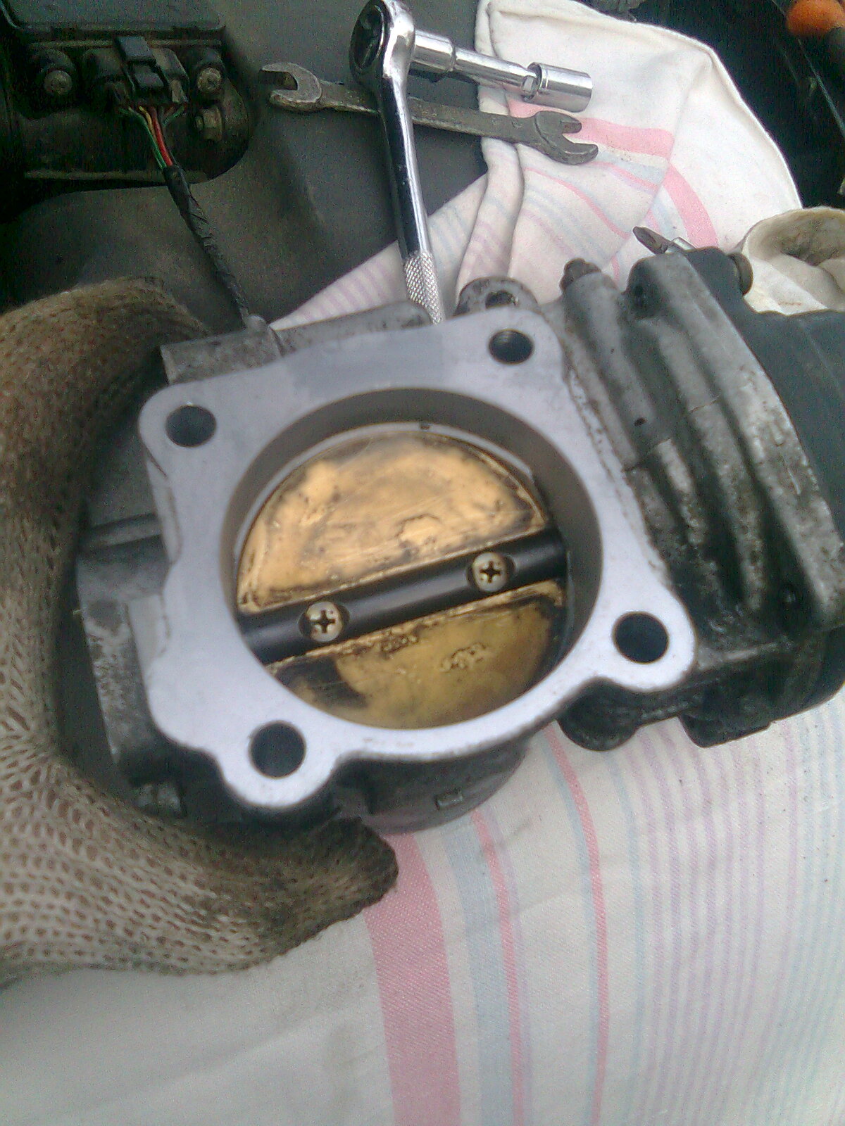

Промыл заслонку КАРБОКЛИНЕРОМ.
Все по инструкции.
Обучил холостому ходу.
Ничего не изменилось. Обороты прежние.
Где этот винтик, который крутить надо?
Помогите еще раз, пожалуйста.
не так уж и страшно было внутри...
и здесь все чисто...

У нас управление заслонками механическое, у вас я подозреваю...электронное. Проверьте электроннику. Если есть болт рег.ХХ отвинтите его до установления нормальных оборотов.

А тут и не нужна камасутра! Управление электронное, педаль газа- джойстик. Винтов нет, как я и говорил раньше, управляется электроникой. Возможно неисправности с ЕГР, вакуумной системой. Да много что может быть. На Вашем месте я бы доехал до SNOOPERа http://www.pajero4x4.ru/bbs/phpBB2/memb ... file&u=498
