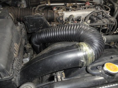

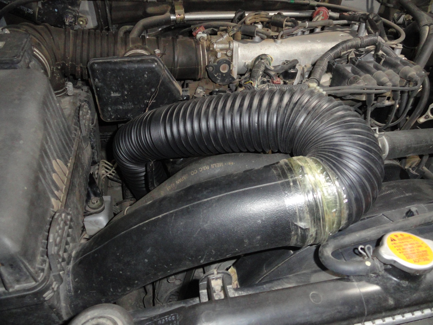

Ждем с нетерпениемMonteroMAN писал(а):Полез вчера ставить гофру, пришлось сделать по-своему. В том месте, где montero565 поставил гофру у меня стоит ресивер и трубка меньшего диаметра.
Что сделал я, на нижней части корпуса фильтра, есть ресивер, который направлен к моторному щиту и коллектору, соответственно.
Он стоит на 3-х заклепках, пришлось их выломать, чтобы в отверстие подвести гофру. На лето можно будет посадить на саморезы, если потребуется.
В общем пока непонятно, есть ли экономия, покатаюсь недельку будет ясно. Фото выложу позже
Апгрейд для уменьшения расхода топлива)

Я на Пыжике так вот сделал. Двигатель прогревается быстрее вроде.

Да, заметнее быстрее...жду морозов и хочу посмотреть как будет на морозах до -30Сsavva писал(а):Я на Пыжике так вот сделал. Двигатель прогревается быстрее вроде.
Говорят лучше будет запускаться двигатель...
пластик не оплавится при стоянии в пробке?

а с чего это он будет легче запускаться, особенно утром?montero565 писал(а):savva писал(а): Говорят лучше будет запускаться двигатель...
по моей доработке пока уменьшения не заметил, сжег 75 литров в выходные, катался по говнам с межосевой блокировкой, подолгу стоял заведенным, штурмовал горки, гнал по трассе 130 км/ч на заднем приводе. Расход 21л/100 км.
правда у меня шланг не в плотную к выпускному подходит, надо поменять гофру, эта не достает. Ну как минимум кардинально уменьшен забор холодного воздуха.

Экономия будет, если ездить на короткие расстояния по городу, когда двигатель не успевает прогреваться.
ПыСы: главное весной не забыть убрать гофру, может фильтр загореться.

пока экономии не получается, езжу "тапку в пол", расход 19 л. Сегодня поменяю гофру, будем дальше следить, но прогревается машина быстрее, факт
Montero II, по прозвищу "Монтёр". 1995, 3.5L, АКПП, "Super select"
