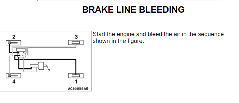

Откуда: Владимир
Тормозная жидкость
Сообщение Komsomolec33 »
Доброго дня.
После замены по кругу тормозных колодок и тормозухи, педаль тормоза стала "ватная". Она (педаль) и до этого особой жесткостью не отличалась, а теперь вообще капец. Думаю завоздушили маленько при замене жидкости. Прокачивали по всякому-привсякому, нога уже отваливается, а толку нет.
И вот ещё, никак не получается запустить электромотор АБС, чтобы из АБС выгнать воздух (я думаю он там), может кто подскажет как это сделать? Или только с помощью сканера его можно запустить?

Тормозная жидкость
Сообщение sn1 »
Прокачать надо по схеме на заведенной машине

Тормозная жидкость
saxa писал(а): 16 сен 2019, 08:25 Предложу обратиться в сервис, в котором есть аппарат для прокачки тормозов давлением
Вот давлением ещё не пробовал... А по схеме, на заведенной машине, результата не даёт, к сожалению.
