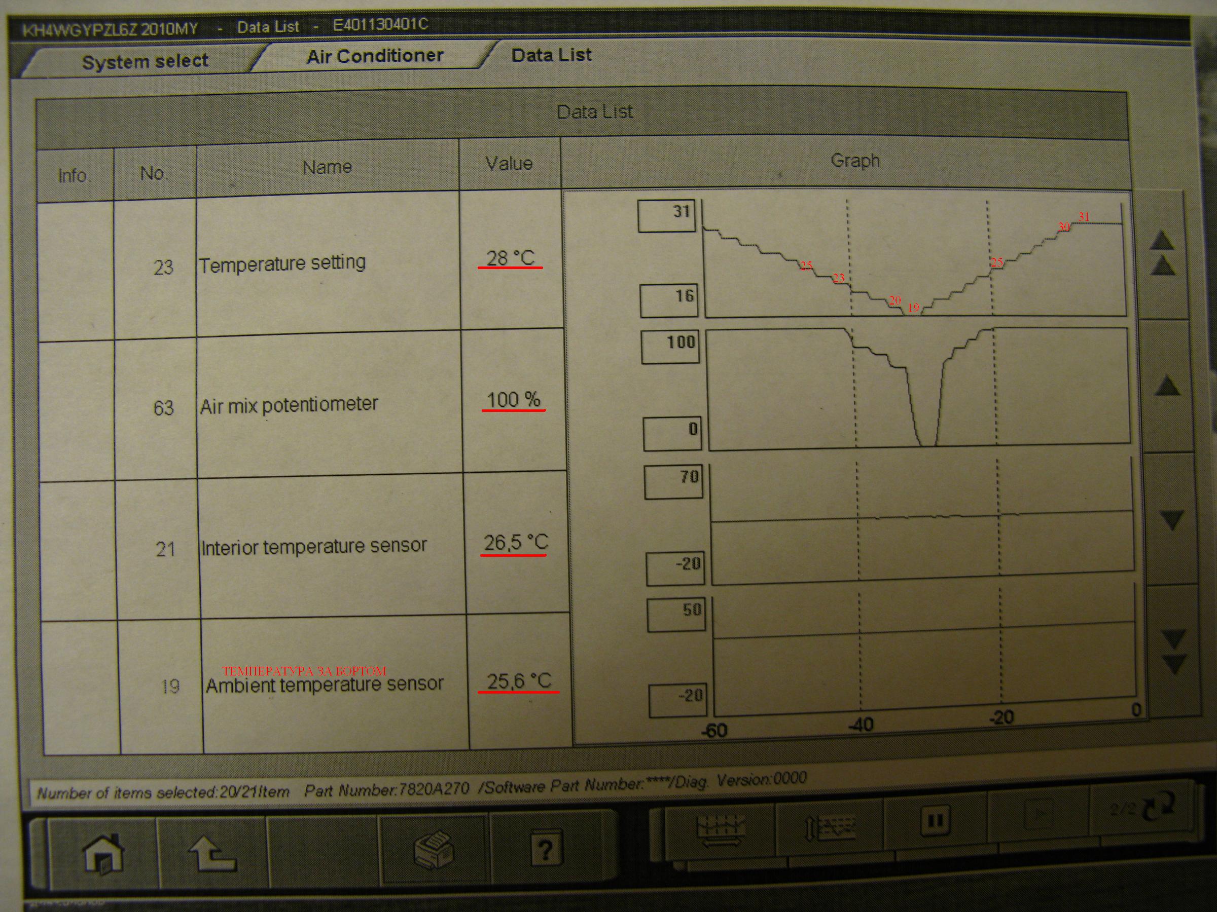

Вот так работает мой климат и Ваш кстати также!
Поянения:
air mix potentiometer 100% - это подача горячего воздуха только из печки
0% - это подача холодного воздуха МИНУЯ ПЕЧКУ.
А я все понять не мог почему климат не работает так как по логике должен работать!
Самое удивительное, что в Москве (в головном офисе) эту проблему знают, но говорят что Японцам виднее!!! Ну блин привыкли же люди преклонятся перед иноземцами! Тьфу!
Поянения:

Ничего не понятно. Если на фото представлены регулировочные характеристики, то как это при задании (tmp setting) 20 и внешней 25,6 поступает 60% нагретого и 40 охлажденного (даже если и до 0) получим нагрев при равных потоках (если потоки не равные, какова пропорция?). Если это фото получения желаемой температуры, опять вопросы - зачем постоянно меняли задание, да так лихо, что температура в салоне не менялась. Чего на картинках ?Napic писал(а):Вот так работает мой климат и Ваш кстати также!
Поянения:

На картинках вот что...lucky man писал(а): Ничего не понятно. Если на фото представлены регулировочные характеристики, то как это при задании (tmp setting) 20 и внешней 25,6 поступает 60% нагретого и 40 охлажденного (даже если и до 0) получим нагрев при равных потоках (если потоки не равные, какова пропорция?). Если это фото получения желаемой температуры, опять вопросы - зачем постоянно меняли задание, да так лихо, что температура в салоне не менялась. Чего на картинках ?
крутилка установки температуры на НМПС имеет шкалу от 20 до 30 градусов с шагом 1 градус. Еще есть положение 19 градусов - это типа максимальное охлаждение и 31 градус - это типа максимальный нагрев.
При положениях 19 и 31 градус, климат контроль ничего не регулирует и просто тупо либо охлаждает на макимальной мощности или нагревает на максимальной мощности и максимальных оборотах вентилятора, т.е. до упора.
Компьютер климата при крутилке в 25 градусов получает указание в 22 градуса. Т.е. есть несоответсвие между крутилкой и тем, как эту крутилку понимают мозги. Т.е. выставив авто,авто,20 компьютер будет думать, что мы выставили авто,авто,17
Салонный датчик показывает температуру в салоне, также есть датчик температуры за бортного воздуха.
Так вот, по рисунку. Было выставлено авто,авто,31 и потом каждую секунду руками... крутилку температуры сперва понижали по одному градусу до минимума, а потом повышали и смотрели как на это дело реагирует заслонка смешения горячего-холодного воздуха.
До этого теста, был вопрос у мастера ОД, который задал ему Я - почему по человеческой логике заслонка не работает. Но мой вопрос мастеру был не нов и он поведал, что эта проблема уже известна.... вот так.
Добавлю, что я всегда катаю авто,авто,20 и мне не нравится климат (заслонка при смешении) а по графику видно, что в салоне 26 и если выставить 20 градусов, то горячий воздух все равно будет поступать в салон и в ноги
