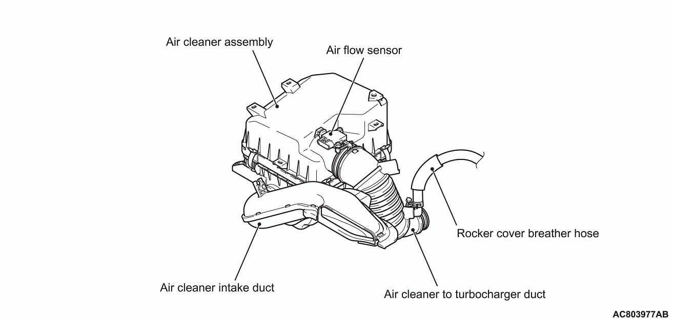

Масло внутри впукного коллектора, патрубков, интеркулера и т.д. появляется из 2х мест.-самой турбы и вентиляции картера. Турба, не убитая скорее всего много масла гнать не быудет, а вот через сапун вентиляции может давить нормально.... Стоит задать вопросы ОД..
1. Почему много масла на впуске???
2. Как оно попадает на внешнюю сторону дроселя???
Найдут, решат, починят- хорошо... Не найдут\не починят- искать\устранять самому... хотябы один вопрос из двух.... любой.
1й можно не решить вообще( типо конструктивные особенности, но не у всех проявляются, хотя это врятли- есть трабл- должна быть причина)
2й- элементарное нарушение герметичности. Турбина может давить 1.5 бара... Что делать, как диагностировать впуск?
Колхозим на какой нить патрубок ближе к воздухану заглушку, в которую врезаем сосок колёсного диска(резина-метал-без разницы)...
Ложим внутрь патрубка *дымовуху*(делал в школе из тенисных мячиков или линеек?)... Чем больше дыма- тем лучше... Тока положить надо так, чтоб в систему не унесло...
зажигаем... быстренько ставим заглушку и дуем 1.5 бара через сосок в систему... Смотрим хде дымок пошёл :) Заодно и в кулере потом уверен будешь :;-):
Машину не заводим!!!
После операции проветриваем впуск и в путь....

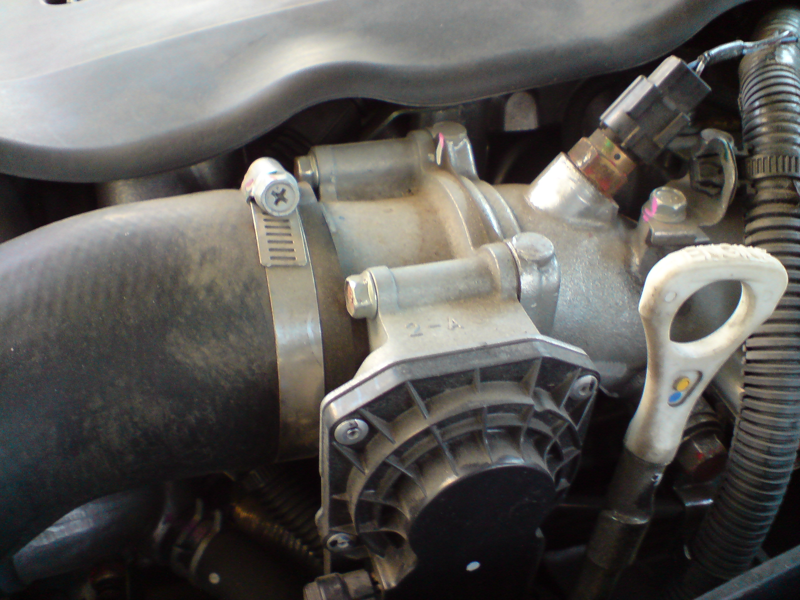

Свят писал(а): 2. Как оно попадает на внешнюю сторону дроселя???
пока для меня это главный вопрос...
Причем, обратите внимание, какой резкий переход по загрязнению на следующую деталь за дросселем. Дроссель в масле, а за ним девствено чистая деталь прямо по границе крепления.
Я как пипетка, нажмешь - капну.

это они типа отработку тебе заливали штоль?
на дросселе же не свежее масло, а отработанное
я намерен заставить их привести дроссель в первоначальный вид
пусть снимают и отмывают

поменял воздухан, теперь дроссель сухой
