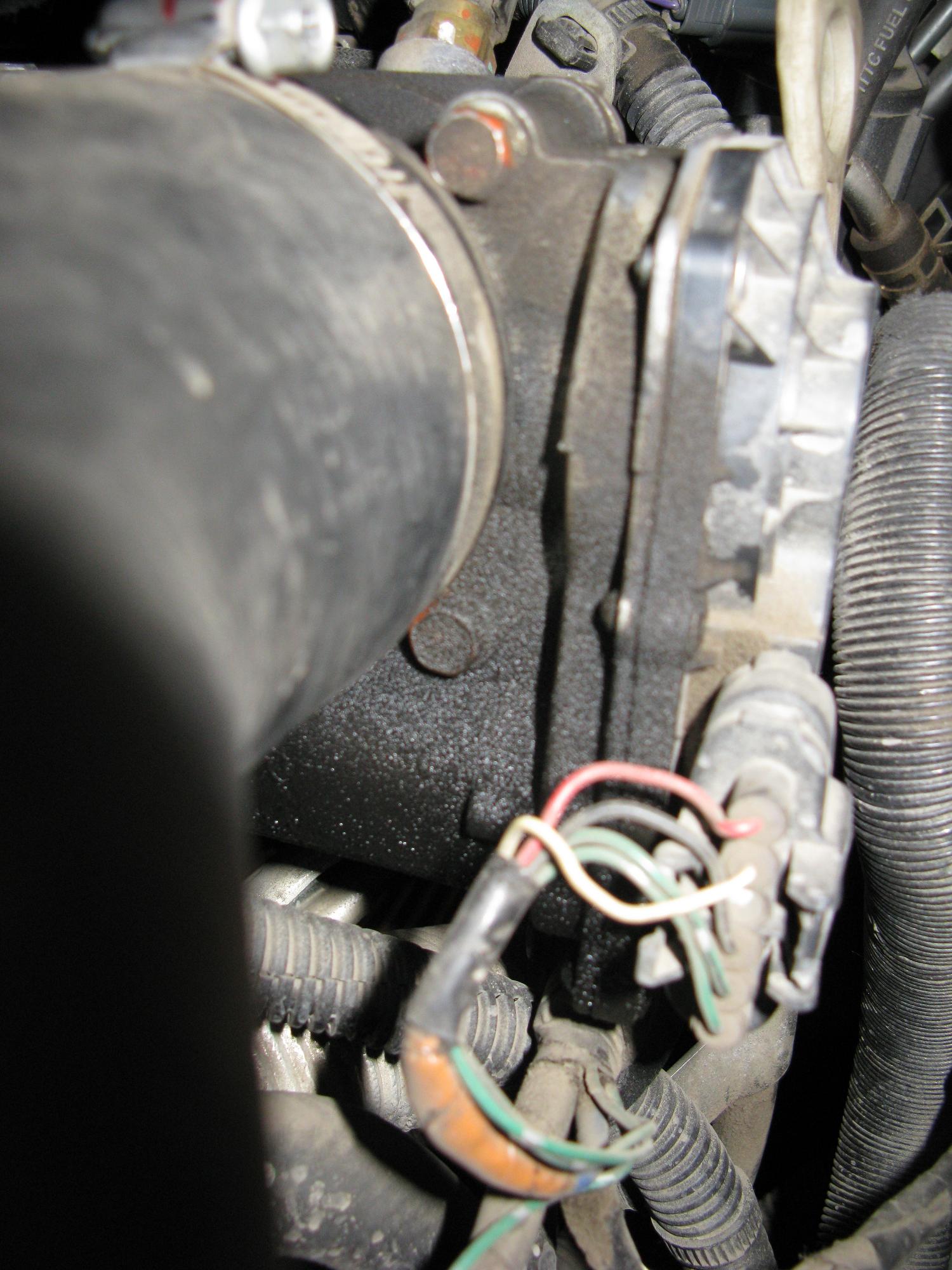

Пишу здесь, т.к. интересует мнение только владельцев НМПС с небольшими пробегами.
Насколько у Вас также как и у меня... Пробег 40 000 км.

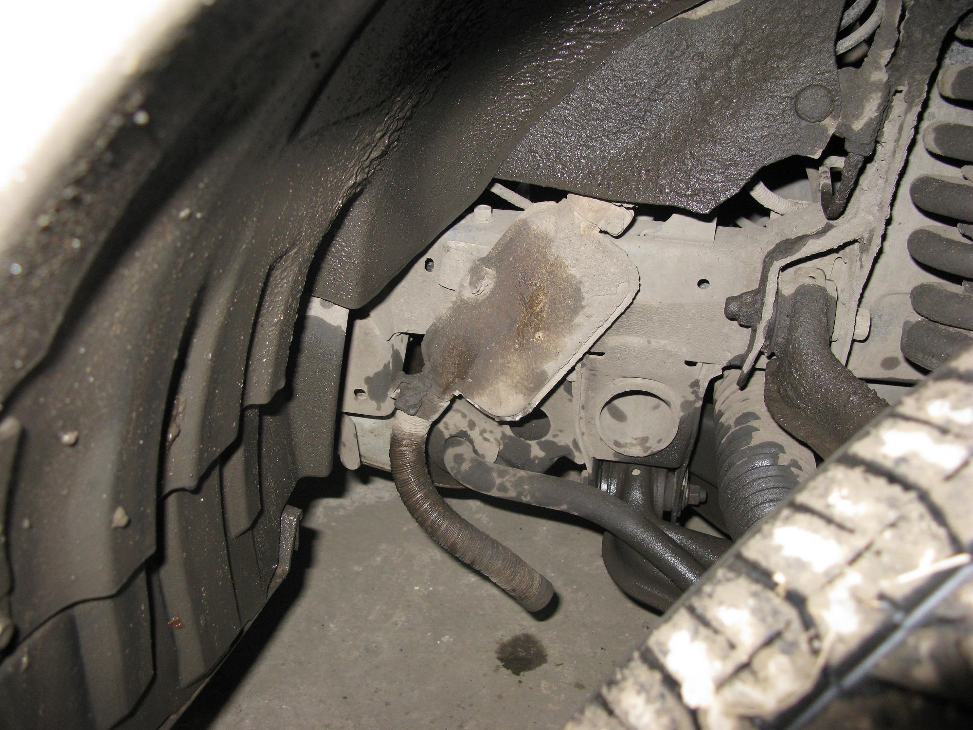

Это фото просто под руку попалось... :) Мой глушитель гидроника.

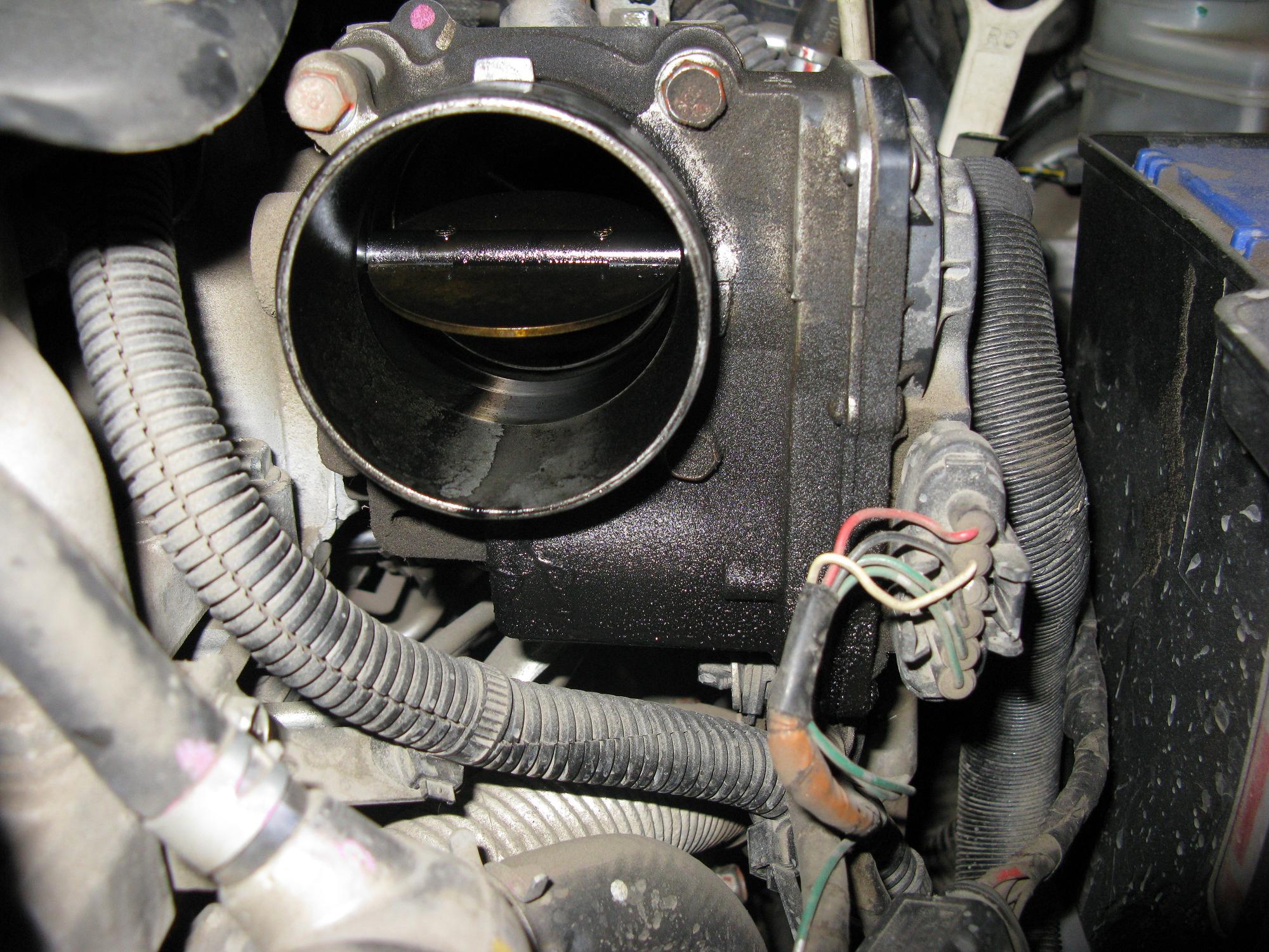

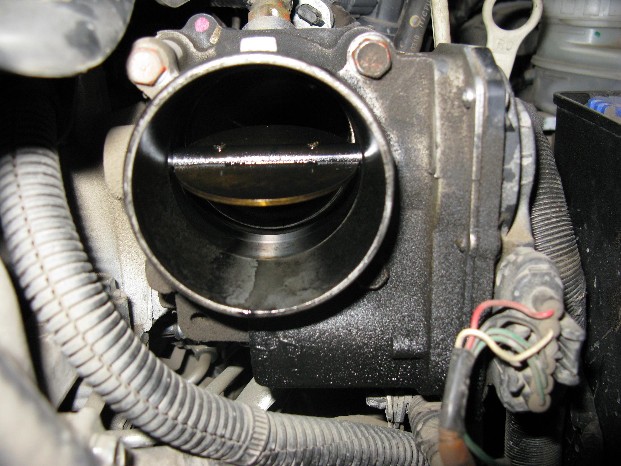

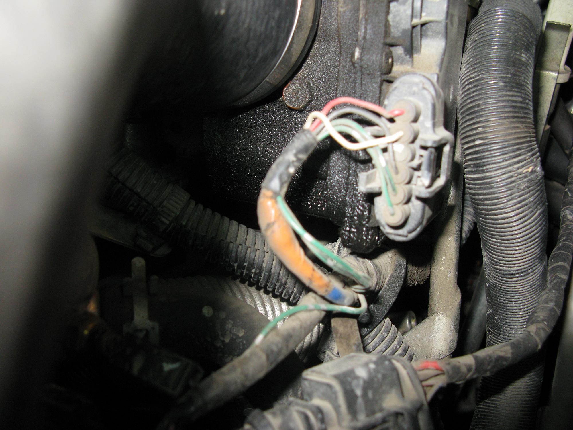

А вот собственно сама дроссельная заслонка

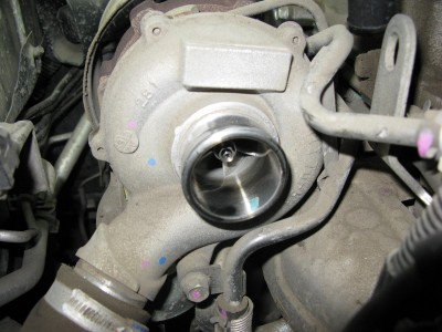

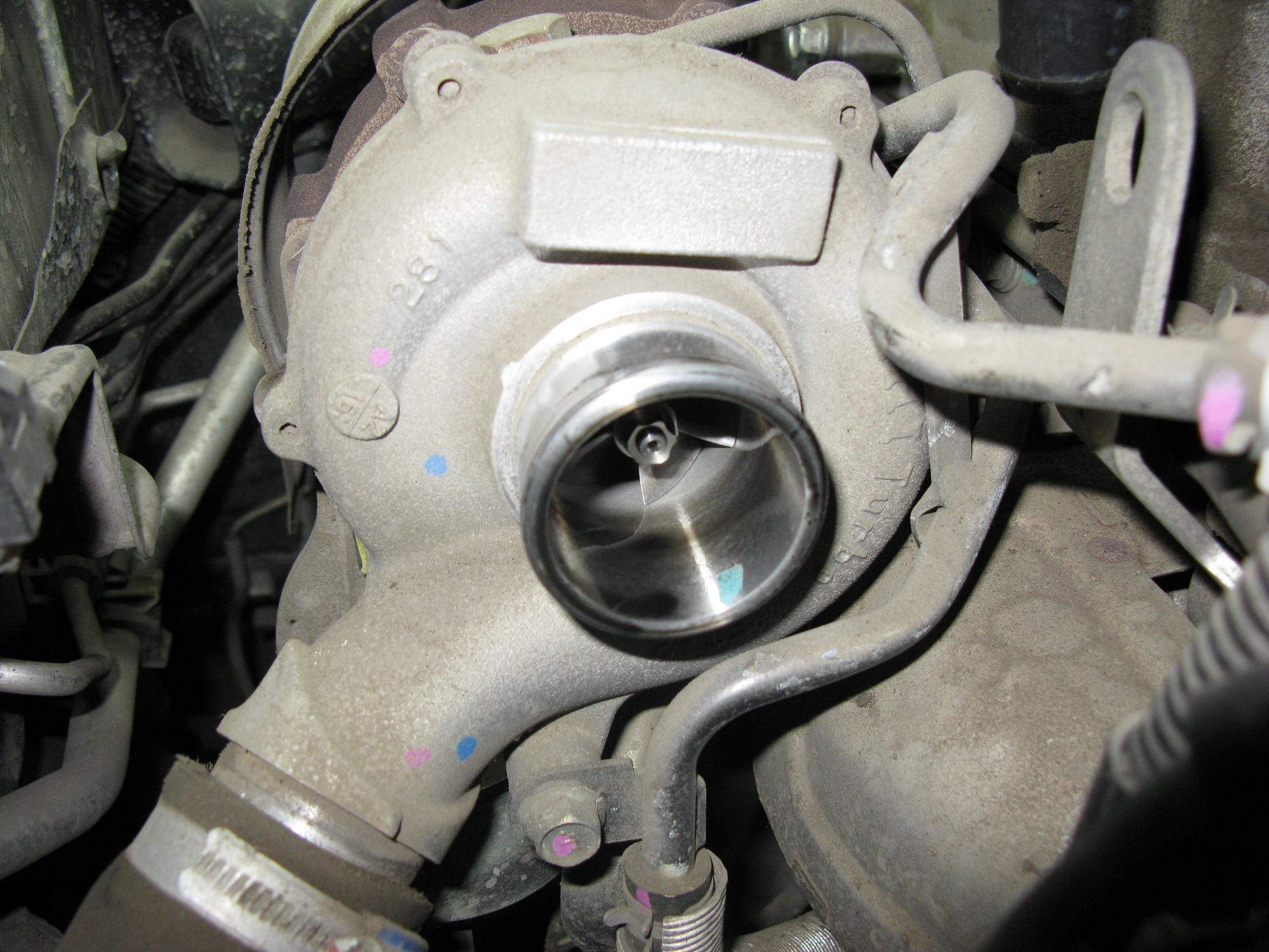

Скидывал патрубок и от турбины к интеркулеру - вроде есть маслянный налет, но все в пределах нормы (как мне кажется)
Как увидел блок дроссельной заслонки в масле - то сильно расстроился, но скидывая патрубки немного успокоился и повеселел...
Чего она так потеет то, скоро капли будут висеть... :=-O:
Все остальное сухо.
У всех есть такое потение?

Пробег 30 с хвостиком. Турба и сверху и внутри чистенькая и сухенькая, хотя поддать копоти люблю.
