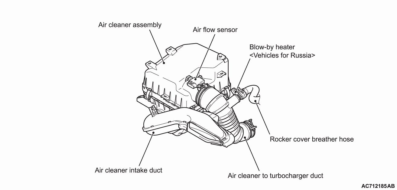

Масло внутри впукного коллектора, патрубков, интеркулера и т.д. появляется из 2х мест.-самой турбы и вентиляции картера. Турба, не убитая скорее всего много масла гнать не быудет, а вот через сапун вентиляции может давить нормально.... Стоит задать вопросы ОД..

Кстати, на 3.2 сапун входит около воздушного фильтра, а на 2.5 - сразу возле турбины.
Мой опыт говорит, что на 3.2 сосать будет турба из сапуна меньше, чем на 2.5... Это как пылесос... засасывает только то у щетки находится...

поменял воздухан, теперь дроссель сухой
Re: блок дроссельной заслонки в масле. У всех так?
Добавлено: 12 янв 2012, 10:11
MAVR64
По данной теме мне попадались два способа решения: менять возд фильтр почаще и не давать ОД переливать масло выше уровня. У себя выполнил обе рекомендации, протер дроссель. Жду, что будет. 500 км - масляного налета нет.

У меня сухо. Вернее старое масло засохло в пыли. :) так что заливать не более 6 литров масла при замене. Я лью вообще 5.5 литра, благо уровень не падает ТТТ.

В моей машине корпус ДЗ высох после закручивания хомута на патрубке ключом (а не отверткой).

Я тему создавал при пробеге 40 тыс. Было мокро. Сейчас около 100 тыс. пробега, сухо. Но внутри все-равно немного с вентиляции картерных газов поддувает :)
