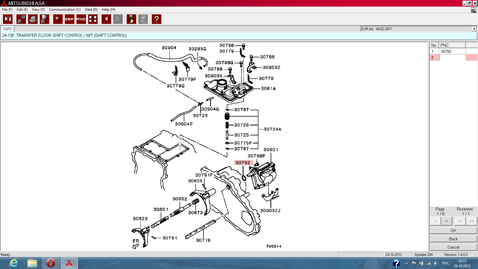

Речь идёт о кольце отмеченном на схеме?solo190580 писал(а):Коля, да мое это пятно в том то вся и соль.. сегодня ездил на заднем приводе-не помогло, все тоже самое, подкапывает. Но с эмоциями я уже разобраться, заказал в экзисте две ( на всякий случай) прокладки, записался к тестю в гараж и намерен сам резиночку заменить. Еле вчера нашел человека на форуме, который имеет опыт подобной процедуры.
Саша, фотки сделаю не вопрос и процесс ремонта планирую тоже задокументировать, можт кому полезно будет.
Если да. То лучше, проще, быстрее поставить актуатор на герметик. Так как вал просто так не разомкнуть, необходимо снимать крышку раздатки, а это лучше делать когда раздатка на столе.
Короче берите герметик, отворачивайте три винта актуатора, выдвигайте его, нанесите герметик, и собирайте обратно.

да речь об ней. но что то мне такой подход типа залить герметиком мне не очень по душе. я буду ездить и знать что там что то не в порядке... короче начну процесс, а там видно будет, если совсем тяжело окажется это осуществить, то можно и залить герметиком, но в крайнем случае. саша, а чего ты на вы? мы вроде нормально на ты общались по телефону...перед Белоруссией.
